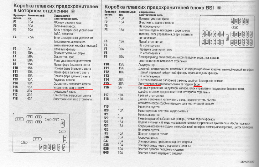

Radiopulsar Опубликовано 16 декабря, 2014 Поделиться Опубликовано 16 декабря, 2014 ___ fuse.bmp С5 EW10J4, МКПП BE4J продан, самые теплые воспоминания. С5 X7 EW10A, АКПП AL4 Ссылка на комментарий
миtya Опубликовано 16 декабря, 2014 Поделиться Опубликовано 16 декабря, 2014 благодарю,но немного че-то не то((,оно то все работает а хотя......все может быть,в таблице на 15А должен стоять,а у меня стоял аж на 30А???во дела?????отвечает за управление двигателем.... Ссылка на комментарий
Radiopulsar Опубликовано 16 декабря, 2014 Поделиться Опубликовано 16 декабря, 2014 Вы все-таки уточните где именно этот предохранитель. Может лучше даже фото сделайте. А так что-то не сходится здесь:) С5 EW10J4, МКПП BE4J продан, самые теплые воспоминания. С5 X7 EW10A, АКПП AL4 Ссылка на комментарий
