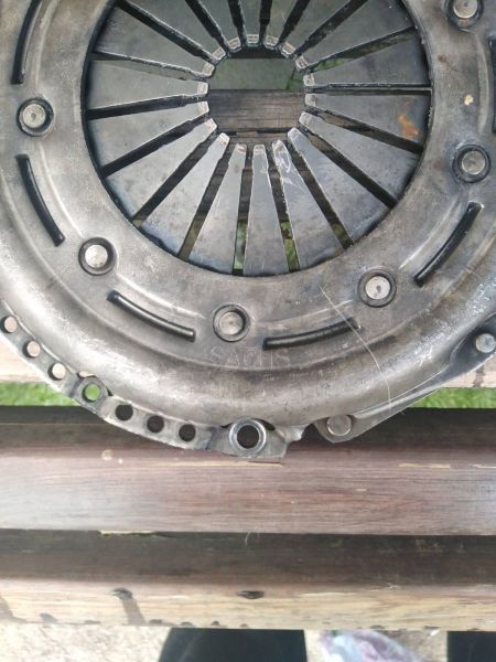

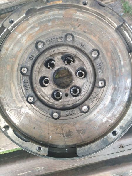

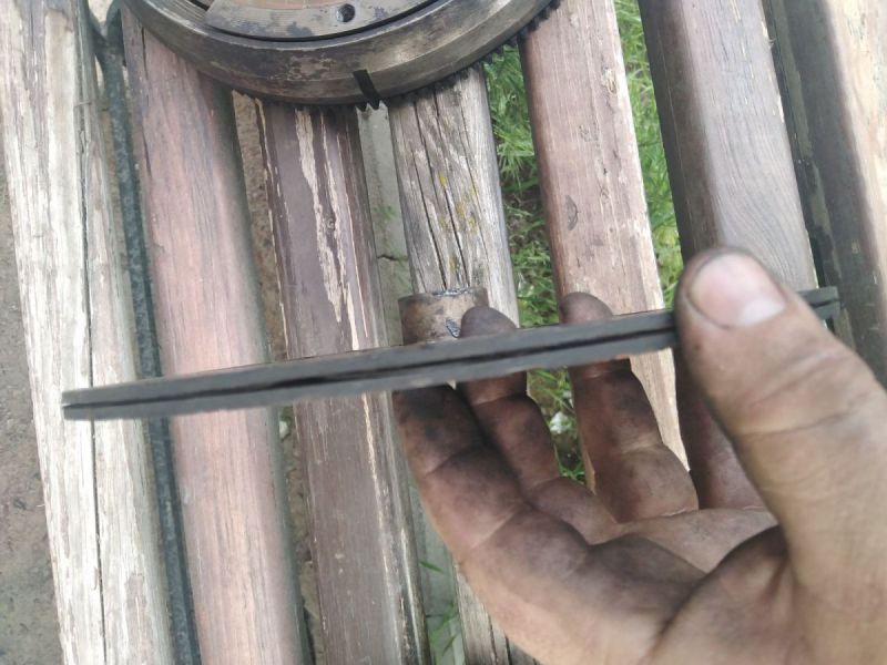

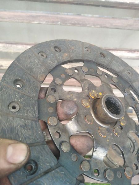

Bambulyator Опубликовано 6 июня, 2020 Поделиться Опубликовано 6 июня, 2020 В 06.06.2020 в 23:28, mister z сказал: Я вчера такое сцепление менял. Толщина диска 5.2 мм. Уже "всё плохо". Э-э. Не понял, если честно. Вот мое старое хозяйство... Толщину диска не измерял штангелем, но на вид он не сильно отличается от нового... Слой "рыжести" от того, что прошло 3 месяца.. фотки сегодняшние... Спойлер Бес 1 Мой вампир VF7UD9HZH9J111502 Ссылка на комментарий
mister z Опубликовано 6 июня, 2020 Поделиться Опубликовано 6 июня, 2020 Просто на взгляд, по фото, там 7 мм. Ну 6.5 уж точно. +7 963 245 1140 Ссылка на комментарий
mister z Опубликовано 6 июня, 2020 Поделиться Опубликовано 6 июня, 2020 1 час назад, vec1971 сказал: Проскальзывало на ходу? Утвердительно не сказать, но явно было должно. В своём посте ранее я всё описал. В результате оказалось, что в замену датчик положения селектора выбора передач. Но после замены "распознавание" не пошло. Сняли КПП а там "уже всё плохо". Мой личный вывод: сцепление уже было на последнем дыхании и случилась смерть датчика. Просто накладка одно на другое. Сцеплению оставалось "пол вздоха" , но датчик умер раньше. +7 963 245 1140 Ссылка на комментарий
Bambulyator Опубликовано 6 июня, 2020 Поделиться Опубликовано 6 июня, 2020 mister z глаз-алмаз. 6.53 "Одно на другое" как оказалось и у меня случилось... Такие совпадения и уводят в ложную сторону... mister z 1 Мой вампир VF7UD9HZH9J111502 Ссылка на комментарий
mister z Опубликовано 6 июня, 2020 Поделиться Опубликовано 6 июня, 2020 И это по фотографии. Но машинки стареют и накладок одно на другое всё больше и чаще. +7 963 245 1140 Ссылка на комментарий
vec1971 Опубликовано 7 июня, 2020 Поделиться Опубликовано 7 июня, 2020 13 часов назад, Bambulyator сказал: Вот мое старое хозяйство... По виду так его вообще не надо было менять. Ты из за глюков менял , я так понял? Ссылка на комментарий
Bambulyator Опубликовано 7 июня, 2020 Поделиться Опубликовано 7 июня, 2020 vec1971, ну да. Глюканула коробка что вообще перестала переключать, я поехал сразу к официалам и они "вот у вас такие ошибки вам надо менять сцепление и выжимной". Мой вампир VF7UD9HZH9J111502 Ссылка на комментарий

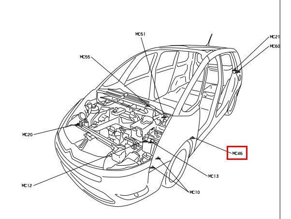

Bambulyator Опубликовано 8 июня, 2020 Поделиться Опубликовано 8 июня, 2020 Но если не вырезать фразы из контекста, то вид становится другой. В 23.04.2020 в 14:02, LDS сказал: Видимо массу на коробку стоит проверить? В 23.04.2020 в 14:03, Bambulyator сказал: а где она находится? В 23.04.2020 в 14:05, LDS сказал: Насколько я помню под аккумом, В схемах спроси. И это, внимание, не та масса о которой идет речь. Мой вампир VF7UD9HZH9J111502 Ссылка на комментарий

Бес Опубликовано 8 июня, 2020 Поделиться Опубликовано 8 июня, 2020 В 06.06.2020 в 20:39, Bambulyator сказал: я сегодня почистил точку массы МС46 (та, которая находится за акком и блоком предохранителей на корпусе ОБЩАЯ СХЕМА КОНТАКТОВ МАССЫ.pdf Bambulyator 1 Природа мудра, и Всевышнего глаз Видит каждый наш шаг на тернистой дороге Наступает момент, когда каждый из нас У последней черты вспоминает о Боге... Ссылка на комментарий
Popesych Опубликовано 9 июня, 2020 Поделиться Опубликовано 9 июня, 2020 в салоне? Баляць мае крылы Ссылка на комментарий
Бес Опубликовано 9 июня, 2020 Поделиться Опубликовано 9 июня, 2020 @Popesych В 06.06.2020 в 20:39, Bambulyator сказал: та, которая находится за акком и блоком предохранителей на корпусе - она закисшая была) В 06.06.2020 в 20:39, Bambulyator сказал: П.С. Эту точку массы не видно если не снять акк, площадку и не засунуть голову туда, Природа мудра, и Всевышнего глаз Видит каждый наш шаг на тернистой дороге Наступает момент, когда каждый из нас У последней черты вспоминает о Боге... Ссылка на комментарий
Popesych Опубликовано 9 июня, 2020 Поделиться Опубликовано 9 июня, 2020 В 06.06.2020 в 20:39, Bambulyator сказал: я сегодня почистил точку массы МС46 (та, которая находится за акком и блоком предохранителей на корпусе) тогда не МС46 или БэкАп врет Баляць мае крылы Ссылка на комментарий
Бес Опубликовано 9 июня, 2020 Поделиться Опубликовано 9 июня, 2020 Ну картинка очень условная... И может показывать точку у моторного щита. За АКБ, под площадкой АКБ ))))) Природа мудра, и Всевышнего глаз Видит каждый наш шаг на тернистой дороге Наступает момент, когда каждый из нас У последней черты вспоминает о Боге... Ссылка на комментарий
Popesych Опубликовано 9 июня, 2020 Поделиться Опубликовано 9 июня, 2020 11 минут назад, Бес сказал: Ну картинка очень условная... ну конечно же картинка условная для обслуживания авто на СТО.... Каждый сотрудник сертификационной Ситроеном СТО наизусть учит точки масс во всех авто.... бо в документации они нарисованы условно Баляць мае крылы Ссылка на комментарий

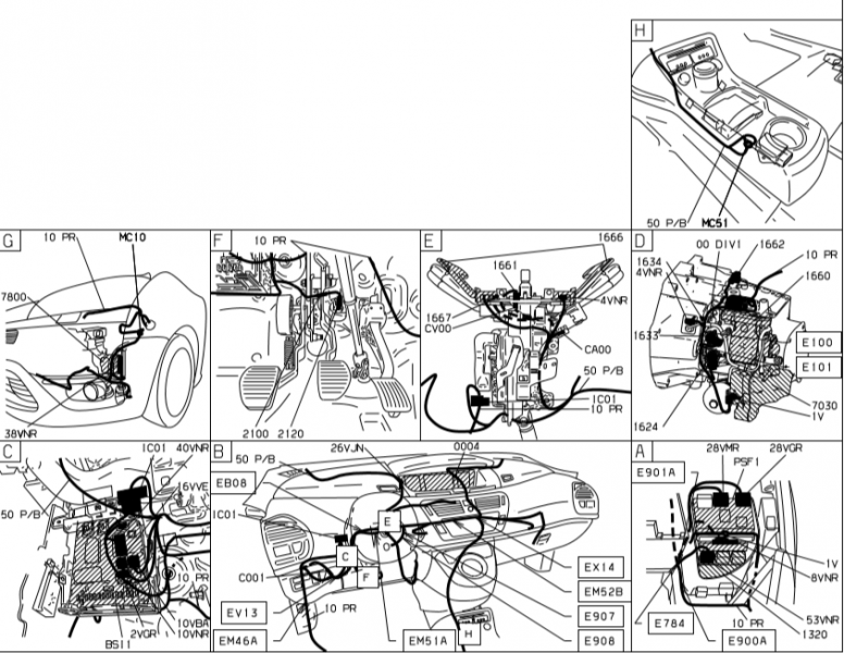

Bambulyator Опубликовано 9 июня, 2020 Поделиться Опубликовано 9 июня, 2020 В салоне находится МС51. А если верить картинке, то эта масса даже не обозначена на ней. Отсюда я сделал вывод, что это МС46, потому что в салоне я ее не нашел и на арке колеса тоже. Вот более детально. МС51 в салоне есть, а МС46 в салоне нету. Если это не МС46, то тогда этой точки вообще на рисунке нет. П.С. Popesych, я бы не смеялся так насчет точности схем, потому что, например, распиновка разъема мозгов коробки (12V NR) вообще не совпадает со схемой хоть с какой стороны пины не считай: справа налево, слева направо, сверху вних, снизу вверх, по диагонали - максимум удается найти 3 совпадения. Мой вампир VF7UD9HZH9J111502 Ссылка на комментарий
Bambulyator Опубликовано 9 июня, 2020 Поделиться Опубликовано 9 июня, 2020 2 часа назад, Popesych сказал: Каждый сотрудник сертификационной Ситроеном СТО наизусть учит точки масс во всех авто Ну и да. Каждый сертифицированный сотрудник любого официального СТО не должен, а ОБЯЗАН знать наизусть такие вещи. Иначе это не сертифицированное официальное СТО, а гараж "У дяди Васи". А подключить комп и считать ошибки, простите, и обезьяну можно научить. Бес, кстати, я не вижу на картинке массы, которая находится под площадкой АКБ. Мой вампир VF7UD9HZH9J111502 Ссылка на комментарий
Бес Опубликовано 9 июня, 2020 Поделиться Опубликовано 9 июня, 2020 5 минут назад, Bambulyator сказал: Бес, кстати, я не вижу на картинке массы, которая находится под площадкой АКБ. А я-то тут при чем? Думаешь стер ее, перед тем как картинку дать? vec1971 1 Природа мудра, и Всевышнего глаз Видит каждый наш шаг на тернистой дороге Наступает момент, когда каждый из нас У последней черты вспоминает о Боге... Ссылка на комментарий
