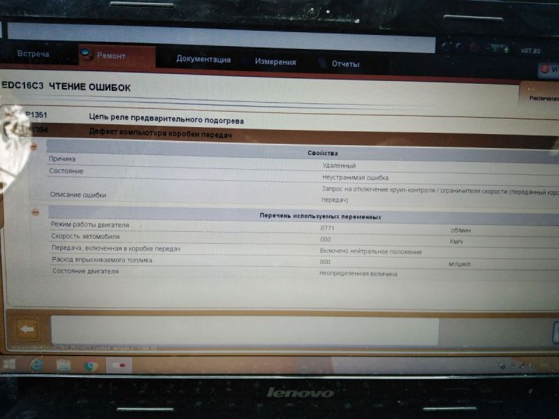

Bambulyator Опубликовано 31 мая, 2020 Поделиться Опубликовано 31 мая, 2020 Народ, а что это такое? "Концевой выключатель безопасности системы круиз-контроля". Просто у меня в блоке двигателя висит Мой вампир VF7UD9HZH9J111502 Ссылка на комментарий
vec1971 Опубликовано 31 мая, 2020 Поделиться Опубликовано 31 мая, 2020 Я склоняюсь к тому , что нужно перезалить прошивку у офов, или искать кто может слить с такой же машины и залить тебе. 1 минуту назад, Bambulyator сказал: Концевой выключатель безопасности системы круиз-контроля". Должно быть лягушка тормозов, в круизе другого нет. Ссылка на комментарий
Bambulyator Опубликовано 31 мая, 2020 Поделиться Опубликовано 31 мая, 2020 Вот так... Не сам придумал.. vec1971, я думал про жабку, но она нормально работает, стопы горят, ошибки абс/есп не бьются, на педаль реагирует адекватно.... Мой вампир VF7UD9HZH9J111502 Ссылка на комментарий
vec1971 Опубликовано 31 мая, 2020 Поделиться Опубликовано 31 мая, 2020 11 минут назад, Bambulyator сказал: Вот так... Не сам придумал.. если так, то тогда скажу что перевод не верный, или для нас не понятен, у французов очень тяжелый язык и вообще у них все через ж......у. По логике круиз выключается тормозом, у нас же нету педали сцепления. Ссылка на комментарий
Bambulyator Опубликовано 31 мая, 2020 Поделиться Опубликовано 31 мая, 2020 vec1971, думаешь не верный перевод в ДБ и мануале? Сейчас читаю мануал и офигиваю... Ремонт _ Автоматизированная коробка передач с ручным управлением типа MCP.pdf Мой вампир VF7UD9HZH9J111502 Ссылка на комментарий
vec1971 Опубликовано 31 мая, 2020 Поделиться Опубликовано 31 мая, 2020 1 минуту назад, Bambulyator сказал: думаешь не верный перевод в ДБ и мануале? Думаю что да, кроме лягушки нет иного выключателя у круиза, связаного с безопасностью. Ссылка на комментарий
Bambulyator Опубликовано 31 мая, 2020 Поделиться Опубликовано 31 мая, 2020 Блин, неужели жабка? Мой вампир VF7UD9HZH9J111502 Ссылка на комментарий
vec1971 Опубликовано 31 мая, 2020 Поделиться Опубликовано 31 мая, 2020 3 минуты назад, Bambulyator сказал: неужели жабка? по логике можно предположить что речь идет о датчике положения вижимного , но он с круизом точно не связан, попробуй снять фишку с лягушки и запусти двигатель, посмотришь какие ошибки вылезут и вылезут ли вообще. Ссылка на комментарий
Bambulyator Опубликовано 1 июня, 2020 Поделиться Опубликовано 1 июня, 2020 Цирк - исчезла ошибка датчика наддува.... Что происходит?)) Курю старые темы и нашел вот такое. На выжимном разве два датчика стоит? Я видел только один... Мой вампир VF7UD9HZH9J111502 Ссылка на комментарий
Bambulyator Опубликовано 1 июня, 2020 Поделиться Опубликовано 1 июня, 2020 Народ, я полностью снял жабу и машина завелась без нее и нажатия на тормоз... и стопы горят...Так должно быть? По ДБ никаких новых ошибок не появилось... Наоборот, исчезла Р1394 "дефект компьютера коробки передач" (ну как, не исчезла - я ее удалил, но она потом не появилась). LDS 1 Мой вампир VF7UD9HZH9J111502 Ссылка на комментарий

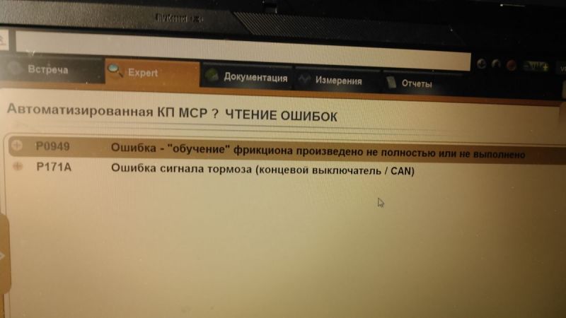

vec1971 Опубликовано 1 июня, 2020 Поделиться Опубликовано 1 июня, 2020 Может по позжей найду время у себя снять фишку с лягушки и посмотреть ,что будет, но по любому как у тебя быть не должно, чего-то тут не так. Пробую снять, машина заводится если на нейтрали, ставлю обратно ,не запускается без нажатия на тормоз ,стопы тоже горят когд снимаю, лягушка там на четыре контакта, а это уже не спроста, возможно у тебя и с ней проблема. Ошибка по лягушке есть , если снимаю разъем. Bambulyator 1 Ссылка на комментарий
Bambulyator Опубликовано 1 июня, 2020 Поделиться Опубликовано 1 июня, 2020 Резюмирую: 1. При снятии жабки/разъема с нее у тебя так же авто заводится и горят стопы 2. Комп бьет ошибку P171А в разделе коробки. У меня комп не бьет ошибку. Мой вампир VF7UD9HZH9J111502 Ссылка на комментарий
vec1971 Опубликовано 1 июня, 2020 Поделиться Опубликовано 1 июня, 2020 2 минуты назад, Bambulyator сказал: меня комп не бьет ошибку. А должон комп видеть эту проблему по любому, пробуй заменить, договорись в магазине что вернеш если не понадобиться Ссылка на комментарий

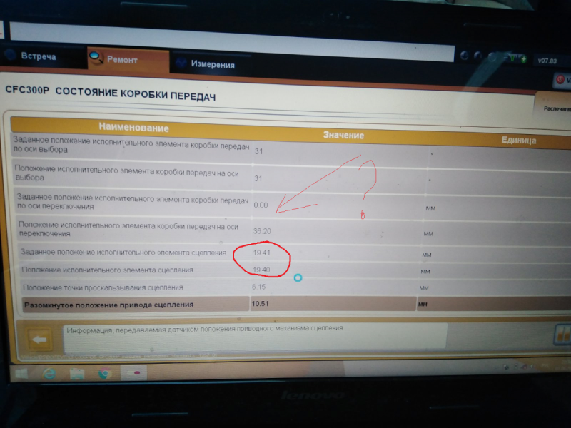

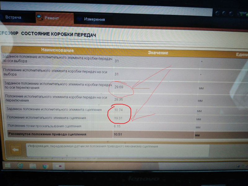

Bambulyator Опубликовано 1 июня, 2020 Поделиться Опубликовано 1 июня, 2020 Не знаю. У меня еще одна странность появилась. Это на заведенной машине. Мой вампир VF7UD9HZH9J111502 Ссылка на комментарий
Bambulyator Опубликовано 1 июня, 2020 Поделиться Опубликовано 1 июня, 2020 Но как только я заглушу авто и включу зажигание Мой вампир VF7UD9HZH9J111502 Ссылка на комментарий
Bambulyator Опубликовано 1 июня, 2020 Поделиться Опубликовано 1 июня, 2020 Очевидно, что в первом случае, когда двигатель работает (т.е. надо делать подвод сцепления) не совпадают данные. Но почему после заглушки и вкл. зажигания они тут же выравниваются? И еще. Только сейчас заметил, что ошибка 0949 (незаконченное обучение сцепления), появляется через 20 сек после отключения зажигания. Т.е. я удалил ошибки, удаляю сетку, настраиваю сетку (щелкает передачами), после этого надо минуту подождать при выключенном зажигании и в это время восстанавливается ошибка 0949! И получается когда я уже завожу двигатель что бы сделать точку касания, то делаю это уже с ошибкой в коробке. А одним из условий успешного действия является отсутствие ошибок... П.С. Жабку поменял - не помогло. Мой вампир VF7UD9HZH9J111502 Ссылка на комментарий
