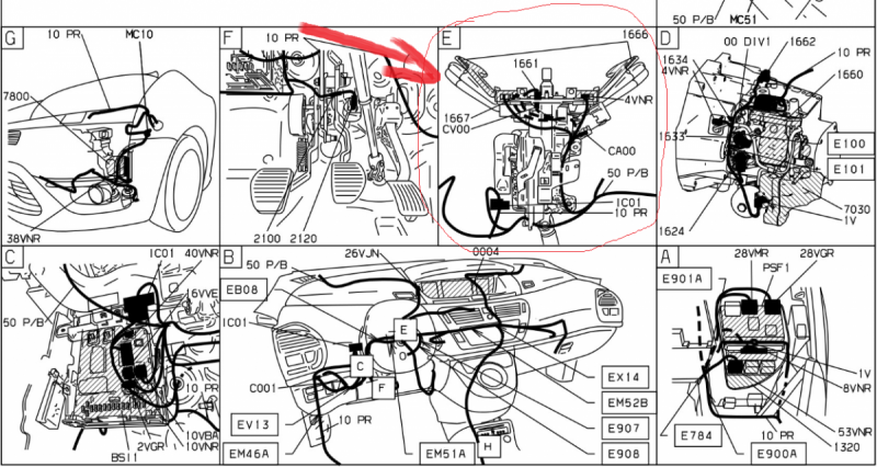

Bambulyator Опубликовано 31 мая, 2020 Поделиться Опубликовано 31 мая, 2020 Народ, что изображено на разрезе "Е"? Какой блок? Там есть разъем 4VNR, который идет на датчик выжимного... Мой вампир VF7UD9HZH9J111502 Ссылка на комментарий
vec1971 Опубликовано 31 мая, 2020 Поделиться Опубликовано 31 мая, 2020 4 минуты назад, Bambulyator сказал: разрезе "Е"? Какой блок? Дык это кжажись рулевая колонка с подрулевыми переключателями. Bambulyator 1 Ссылка на комментарий

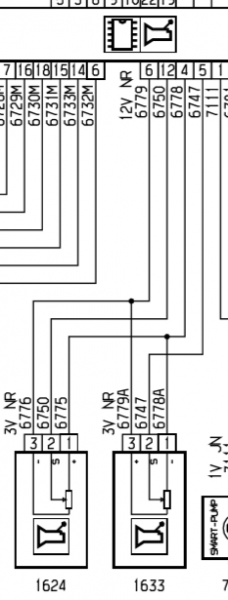

Bambulyator Опубликовано 31 мая, 2020 Поделиться Опубликовано 31 мая, 2020 А ну-ка, парни, скажите мне такую вещь. Вот схема. 1624 и 1633 это два датчика выбора передач. Но + и -, судя по схеме у них сидят на разных пинах (я имею ввиду не симметрично). Т.е. получается, если поменять фишки местами, на обоих датчиках там где должен быть + будет - и теоретически может заглючить? Мой вампир VF7UD9HZH9J111502 Ссылка на комментарий
Бес Опубликовано 31 мая, 2020 Поделиться Опубликовано 31 мая, 2020 1666 : Переключение скоростей на рулевом колесе Подрулевые клавиши.. 7 минут назад, Bambulyator сказал: Т.е. получается, если поменять фишки местами, на обоих датчиках там где должен быть + будет - и теоретически может заглючить? Думаю да. vec1971 и Bambulyator 1 1 Природа мудра, и Всевышнего глаз Видит каждый наш шаг на тернистой дороге Наступает момент, когда каждый из нас У последней черты вспоминает о Боге... Ссылка на комментарий
