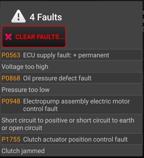

LEKSO Опубликовано 27 февраля, 2023 Поделиться Опубликовано 27 февраля, 2023 @Syps На самом деле диагностика робота намного легче чем автомат или вариатор: 1. Внешний осмотр (утечка,уровень в бочке ) 2.Считываем все коды ошибки, больше внимание обращаем на ошибки в РКПП,Впрыск,АбС. Если ошибки плавающий появляется редко то через Лексии заходим в журнал и смотрим количество ошибок и на каком пробеге. Если у Вас ошибка P1755 без сопровождения других ошибок кроме U 12…то надо смотреть параметры. Если давление в норме и держит как минимум 3-5 мин то причем тут гидроаккумулятор (груша,сфера) или эл мотор,или датчики переключении скоростей ?и масса тут не причем …. Надо искать проблему выжимной или в комплекте сцеплении !!!! Еще раз повторю ,если ошибка P1755 без сопровождения других ошибок !!! Спойлер LDS и Бес 1 1 Ссылка на комментарий
LEKSO Опубликовано 27 февраля, 2023 Поделиться Опубликовано 27 февраля, 2023 @Bambulyator однако основной упустили …Вот и даю совет :Почитать ошибки, выписать из журнала или из файла трассировки а потом принимать решение….Тут может и проблема в разъёме от эбу до датчика Ссылка на комментарий

LEKSO Опубликовано 28 февраля, 2023 Поделиться Опубликовано 28 февраля, 2023 @Bambulyator Вы похоже издеваетесь ))) ?пролистал ,нашел на Вашей странице ,все четко указаны все симптом (p1755) Не понимаю ,шутите над всеми или как понять ? Ссылка на комментарий
Bambulyator Опубликовано 28 февраля, 2023 Поделиться Опубликовано 28 февраля, 2023 @LEKSO это к чему? Мой вампир VF7UD9HZH9J111502 Ссылка на комментарий
LEKSO Опубликовано 28 февраля, 2023 Поделиться Опубликовано 28 февраля, 2023 @Bambulyator Ссылка на комментарий
Bambulyator Опубликовано 28 февраля, 2023 Поделиться Опубликовано 28 февраля, 2023 @LEKSO вы хотите меня убедить в том, что когда у меня была ошибка 1775 мне нужно было менять комплект сцепления и выжимной? Так я менял по совету таких людей как вы. Не помогло. Я попал на бабки. Немалые. Советчики, такие как вы, мне их не вернули. Теперь у меня есть почти новый дополнительный комплект сцепления, живой выжимной и отличный двухмассовый маховик. А помогла мне простая процедура, которую я описал тут и которую посоветовал товарищу Гринчику, когда у него тоже была похожая проблема. Ему тоже это помогло. В чем вы хотите меня убедить? Что я дурак и неправильно решил свою проблему? Что у меня машина Шредингера - и ездит и стоит одновременно? Что тов. Гринчик не понимает своего счастья и не поменял, последовав вашему совету, комплект сцепления? Что вы хотите? emusic 1 Мой вампир VF7UD9HZH9J111502 Ссылка на комментарий
LEKSO Опубликовано 28 февраля, 2023 Поделиться Опубликовано 28 февраля, 2023 @Bambulyator на эту ошибку никто внимание не обращал это же ошибка виновник торжества)p0868 Ссылка на комментарий
GREENCIK Опубликовано 1 марта, 2023 Поделиться Опубликовано 1 марта, 2023 10 часов назад, Bambulyator сказал: Менял Не менял, 1755 ушла после зачистки массы, потом в дороге вышла 0868, 1755 больше не было, грушу всё хочу проверить в движении по давлению, думаю под замену, т.к. на дисплее периодически появляется 2 вместо А2, 3 вместо А3, т.е переключает с автомата на механику. И это, "давайте жить дружно", от срача никто не в +, особенно обычные юзеры. LDS 1 «Капитан Зелёный из «Тайны Третьей планеты» - мой любимый инженер. Всё время недоволен, вздыхает, ничего не хочет, но делает всё, что надо. Постоянно всех спасает. Без конца ноет." Ссылка на комментарий
GREENCIK Опубликовано 1 марта, 2023 Поделиться Опубликовано 1 марта, 2023 51 минуту назад, LDS сказал: 0868 была вместе с 1755? Нет, я фото выкладывал, 0868 появилась позже, уже по дороге домой, изначально были 1712 и 1755, которые стёр после зачистки массы. LDS 1 «Капитан Зелёный из «Тайны Третьей планеты» - мой любимый инженер. Всё время недоволен, вздыхает, ничего не хочет, но делает всё, что надо. Постоянно всех спасает. Без конца ноет." Ссылка на комментарий
Bambulyator Опубликовано 1 марта, 2023 Поделиться Опубликовано 1 марта, 2023 @LDS изначально у @GREENCIK была ошибка 1755, на что ему посоветовал почистить массу, а @LEKSO сходу менять выжимной, утверждая что масса тут ни причем, и это не поможет. Как выяснилось - помогла. Вот из-за чего сыр-бор. 0868 (груша) вылезла потом, после исчезновения 1755 и к теме вообще не имеет никакого отношения. Пару страниц назад отмотай, сам увидишь, там немного читать. Сейчас же похожая ситуевина: ошибка 1755, @GREENCIK советует зачистить массу, @LEKSO снова "менять выжимной". Ну к чему это? Ему это и так на каждом сервисе скажут потому что они всегда говорят одно и то же. Мой вампир VF7UD9HZH9J111502 Ссылка на комментарий
LDS Опубликовано 1 марта, 2023 Поделиться Опубликовано 1 марта, 2023 21 час назад, LEKSO сказал: на эту ошибку никто внимание не обращал это же ошибка виновник торжества)p0868 она вышла позже. Изначально 1755+1712 @LEKSO что скажешь? @Bambulyator вот смотри, тоже 1755. как думаешь, что всему виной? Тема почищена All we are saying is give peace a chance Ссылка на комментарий
