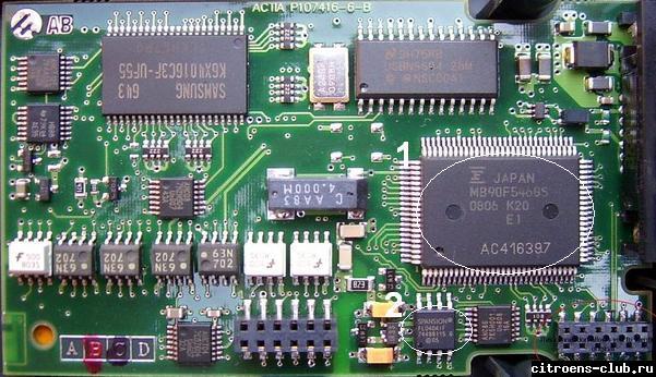

Unique Опубликовано 31 марта, 2012 Поделиться Опубликовано 31 марта, 2012 Обещанная мини-инструкция по чудесному превращению китайского клона адаптера в практически нормальный Disclaimer для новичков, неумех, лентяев, etc: действую как в анекдоте про мышек и ежиков - "не грузите меня, я стратегией занимаюсь". Иначе говоря подсказываю направление решения проблемы, а не готовое решение. Попытки стребовать решение, обидеться, наехать и т.п. в зависимости от погоды на солнце могут вызывать обратку в спектре от "поржать" до "агрессия". Ссылка на комментарий

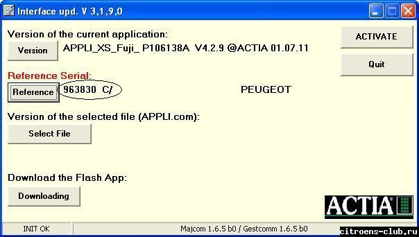

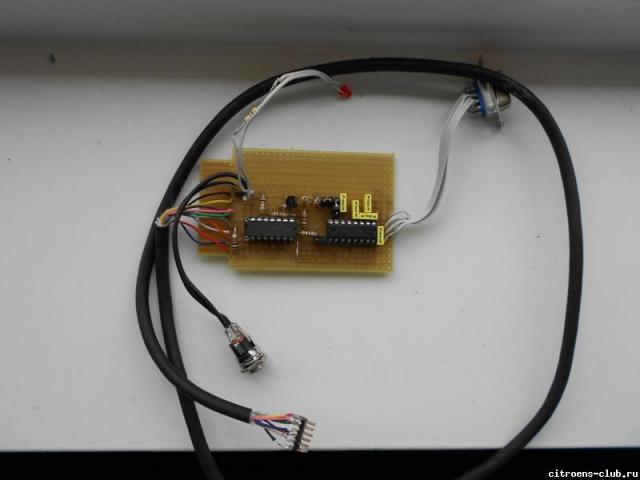

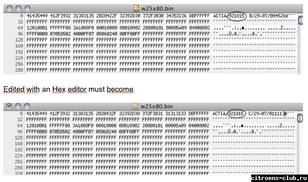

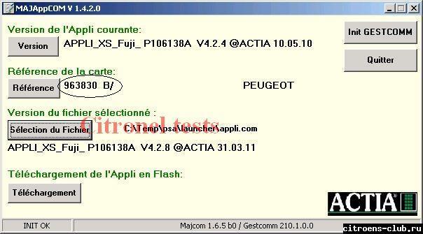

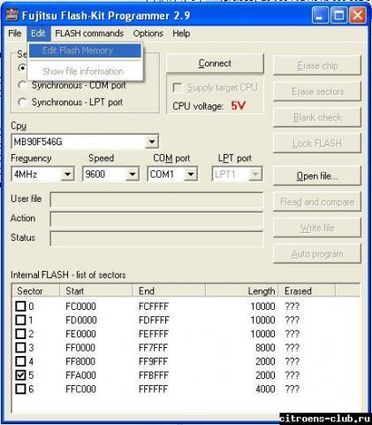

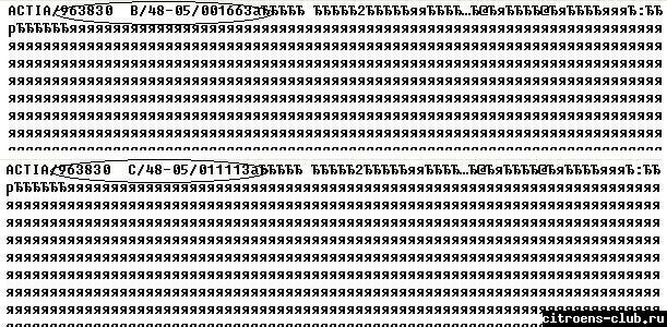

Unique Опубликовано 31 марта, 2012 Поделиться Опубликовано 31 марта, 2012 Обещанная мини-инструкция по чудесному превращению китайского клона в практически нормальный интерфейс. В чем проблема с клоном - новые версии лексии (> 347.45) и диагбокса (>5.29) отказываются с ним работать. По содержимому двух микросхем они определяют клон и адьес. Соответственно нужно сделать так, чтобы софт находил в этих микросхемах то содержимое, которое ему понравится. Вот эти две зловредные микрухи: Под номером один - микроконтроллер (относительно интеллектуальная железяка) MB90F546GS. Он прошивается прямо на плате, через разъем, который на фото справа внизу. Под номером 2 - флэш-память, что в нее положишь, то там и лежит. Добрые китайцы вместо оригинального чипа Spansion FL004A1F размером в 4 Мб засунули в клон Winbond W25X80 размером в 8 Мб. Теперь о том, чем собственно нужно менять содержимое (прошивать). Начнем с противной флэшки - проблема в том, что во-первых этот чип нужно выпаивать, прошивать, и впаивать обратно. А во-вторых ни первый, ни второй тип этих микрух в свободной продаже найти практически невозможно. Поэтому если чип будет при пайке испорчен - упс, хотя добрые люди утверждают, что аналог можно найти в старых приводах CD/DVD и выдрать оттуда. Кроме того, необходимо найти спец. программатор, например такой: На ебее он стоит в районе 100 долларов, покупать его ради одной операции как бы нецелесообразно, придется выкручиваться и искать у кого есть. Теперь про микроконтроллер. Он производства Fujitsu и вообще-то где-то в природе существует специальный программатор для него, но его никто не видел. Поэтому энтузиасты собирают свой программатор, благо он несложный - схема относительно простая и детали все легкодоступны. Например вот такой: Распиновка разъема на плате: По этой ссылке можно найти схему. А здесь можно взять программу Fujitsu FlashKit Programmer, с помощью которой читается содержимое микроконтроллера, правятся нужные блоки и все это сохраняется обратно в микроконтроллер. Вот так она выглядит: В выделенном на скриншоте блоке FFA000 и лежит то, что нам нужно. Можно исправить прямо во FlashKit (на скриншоте выше выделен соответствующий пункт меню), а можно сохранить содержимое блока на компьютер, исправить содержимое в любом HEX-редакторе, и скопировать обратно в чип. Вот для примера небольшой кусочек - вверху то что было, внизу то что стало: То есть тип интерфейса меняется с 'B' на 'C', и серийный номер, какой бы он ни был, на '011113'. Аналогичная операция (только с пайкой и спец. программатором) производится с флеш-памятью. Выпаиваем, читаем содержимое, сохраняем на комп, правим байтики, заливаем образ обратно в чип, припаиваем. Можно взять уже поправленный образ и залить сразу его, главное чтобы номер после ACTIA/ совпадал с тем, что хранится в микроконтроллере (на скриншотах разный, это есс-но неправильно, но других нет): Проверить что вышло, можно с помощью PSA Interface Checker Было: Стало: Вот вроде и все. Nic74, Popesych, trmntr и 4 других 7 Disclaimer для новичков, неумех, лентяев, etc: действую как в анекдоте про мышек и ежиков - "не грузите меня, я стратегией занимаюсь". Иначе говоря подсказываю направление решения проблемы, а не готовое решение. Попытки стребовать решение, обидеться, наехать и т.п. в зависимости от погоды на солнце могут вызывать обратку в спектре от "поржать" до "агрессия". Ссылка на комментарий
Dimakgb Опубликовано 31 марта, 2012 Поделиться Опубликовано 31 марта, 2012 Об коммерческой стороне вопроса не думали? Я б к примеру хотел бы иметь аналог родного адаптера Ссылка на комментарий
Unique Опубликовано 1 апреля, 2012 Поделиться Опубликовано 1 апреля, 2012 Dimakgb, Если бы меня интересовала коммерческая сторона, то я бы не стал писать инструкцию )))) Прошить большой чип - пожалуйста, а вот программатора для мелкой флэшки у меня нихт. Да и паять ее гемор, надо иметь на запас еще одну на всякий случай. Как вариант набрать желающих в достаточном количестве, которые пожертвуют малую толику на программатор. Если кому еще интересно - можно обсудить. Disclaimer для новичков, неумех, лентяев, etc: действую как в анекдоте про мышек и ежиков - "не грузите меня, я стратегией занимаюсь". Иначе говоря подсказываю направление решения проблемы, а не готовое решение. Попытки стребовать решение, обидеться, наехать и т.п. в зависимости от погоды на солнце могут вызывать обратку в спектре от "поржать" до "агрессия". Ссылка на комментарий

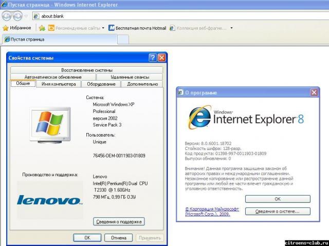

Unique Опубликовано 1 апреля, 2012 Поделиться Опубликовано 1 апреля, 2012 А 48 лекисия графики рисует? Есс-но.Вот кстати в тему зависимости этой возможности от версии IE: Винда XP SP3, патченная, IE 8, Лексия 48.01, то бишь последняя. Все рисуется, ноу проблем. Disclaimer для новичков, неумех, лентяев, etc: действую как в анекдоте про мышек и ежиков - "не грузите меня, я стратегией занимаюсь". Иначе говоря подсказываю направление решения проблемы, а не готовое решение. Попытки стребовать решение, обидеться, наехать и т.п. в зависимости от погоды на солнце могут вызывать обратку в спектре от "поржать" до "агрессия". Ссылка на комментарий
