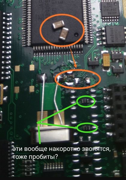

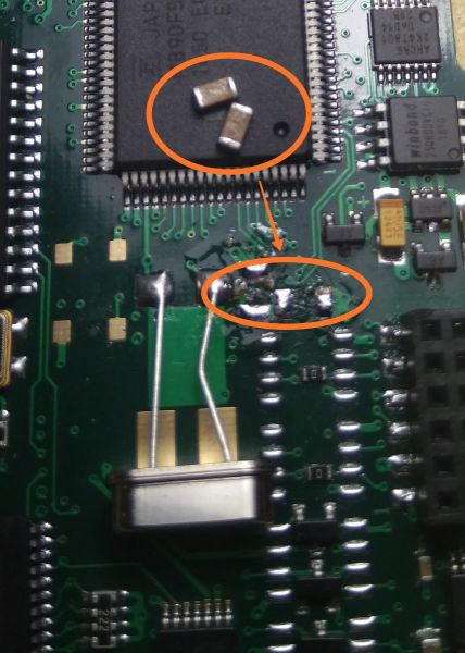

Aappraiser Опубликовано 26 января, 2021 Поделиться Опубликовано 26 января, 2021 Друзья, кто разбирается и ремонтировал Лексию сам, подскажите по маркировке или аналогам конденсаторов. Оказались оба пробиты. Выпаял. Не звонятся. Маркировки нет. Ссылка на комментарий
frog2050 Опубликовано 26 января, 2021 Поделиться Опубликовано 26 января, 2021 7 минут назад, Aappraiser сказал: Оказались оба пробиты. А вы их как звонили и чем? Есть Lexia/DiagBox 7.83, могу помочь в выходные, район Бутово. — Хочу, чтобы у меня была роскошная шуба, в которой я бы могла ходить и летом и зимой! – воскликнула женщина. И превратилась в лисицу! Точнее нужно формулировать свои желания Ссылка на комментарий
Aappraiser Опубликовано 26 января, 2021 Поделиться Опубликовано 26 января, 2021 @frog2050 Выпаял. На прозвонке не звонятся, на мультиметре единица. При замере ёмкости, ни каких показаний не показывают. Те, что Вы показали звенят. Это нулевые резисторы. Показаний ни каких не выдают. Они и должны прозваниваться, на сколько я понимаю . Если НЕ звенят, значит пробиты. Ссылка на комментарий
malvic Опубликовано 26 января, 2021 Поделиться Опубликовано 26 января, 2021 Конденсаторы не должны звониться. Ссылка на комментарий
Aappraiser Опубликовано 26 января, 2021 Поделиться Опубликовано 26 января, 2021 @malvic https://youtu.be/fZ5EImPaIWM Знаю, что они не звонятся ?. "Прозвонить" это форма речи. Делал как здесь рассказано. malvic 1 Ссылка на комментарий
emusic Опубликовано 26 января, 2021 Поделиться Опубликовано 26 января, 2021 Там только не сказано, что у каждого мультиметра с пищалкой свои пороговые ток и время срабатывания. Если емкость конденсатора мала - такой мультиметр может не успеть включить пищалку. Вообще, подобные видео исключительно вредны. Парень вроде и говорит, и показывает правильно, непонятно лишь одно - с какой целью может возникнуть надобность проверки керамических конденсаторов в низковольтных цепях. Это последнее, что делают при диагностике, когда все более вероятные причины поломки отпали. Такое впечатление, что ему очень хотелось записать видео, но не удалось придумать более правдоподобной ситуации. Из каких соображений Вы начали диагностику с проверки именно конденсаторов, причем именно керамических? Ссылка на комментарий
frog2050 Опубликовано 26 января, 2021 Поделиться Опубликовано 26 января, 2021 1 час назад, Aappraiser сказал: Делал как здесь рассказано. Тогда можно любые туда запять, только два одинаковых, роли особой они не играют. Но я бы запаял те, что там были. Выйти из строя они не могут, нет там ни токов, ни напряжения в этом месте способных их вывести из строя. Aappraiser 1 Есть Lexia/DiagBox 7.83, могу помочь в выходные, район Бутово. — Хочу, чтобы у меня была роскошная шуба, в которой я бы могла ходить и летом и зимой! – воскликнула женщина. И превратилась в лисицу! Точнее нужно формулировать свои желания Ссылка на комментарий
Aappraiser Опубликовано 26 января, 2021 Поделиться Опубликовано 26 января, 2021 5 часов назад, emusic сказал: Вы начали диагностику с проверки именно конденсаторов, причем именно керамических? Это не начало. Скорее завершение. Вяло текущий ремонт. Заработает - хорошо. Нет - на запчасти пойдёт. Вот дошли и до проверки резисторов и конденсаторов....? Оптроны, кварц заменяны, разъёмы, контакты пропаяны. Залит референс С, через программатор. Но чего-то ей не хватает.... На 100% рабочей (была куплена на смену этой) эти конденсаторы при замерах мультиметром, признаки жизни (показания) выдают. Эти нет. Симптомы неисправности такие. При длительном НЕиспользовании включается нормально. Три мырга и зеленый. Но не надолго. Зелёный гаснет, связь теряется. Дальше уже не мигает. Пока пару дней не полежит... Ссылка на комментарий
emusic Опубликовано 26 января, 2021 Поделиться Опубликовано 26 января, 2021 @Aappraiser "Признаки жизни" на рабочей плате подают именно отпаянные от нее конденсаторы, или прямо в схеме? Ссылка на комментарий

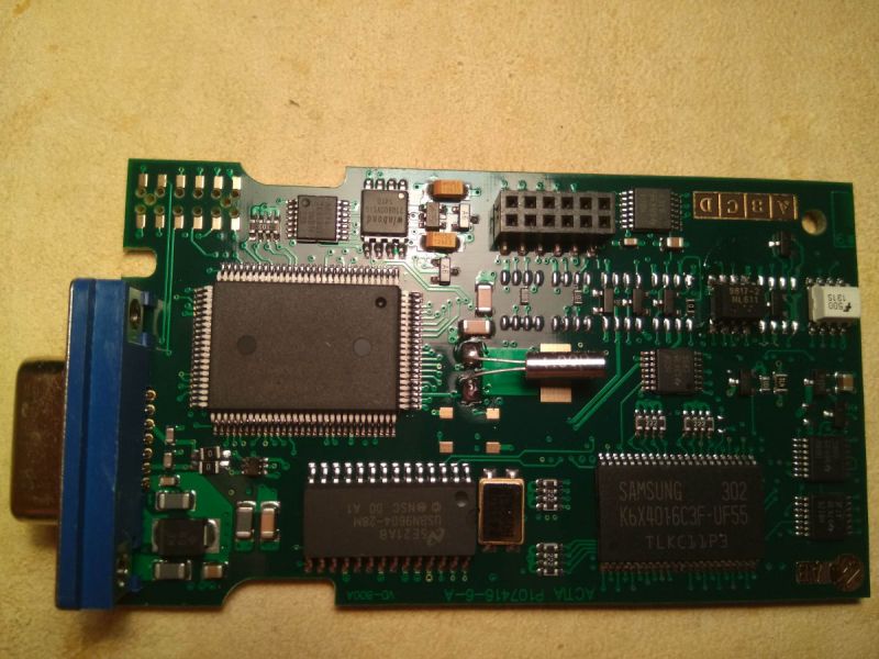

ice007 Опубликовано 26 января, 2021 Поделиться Опубликовано 26 января, 2021 5 часов назад, Aappraiser сказал: Друзья, кто разбирается и ремонтировал Лексию сам, подскажите по маркировке или аналогам конденсаторов. Оказались оба пробиты. Выпаял. Не звонятся. Маркировки нет. Если адаптер такой, как на фото, то конденсаторы не нужно. Там должны стоять 0R или перемычки. Иначе не заработает. Там наверное уже так и протравлено, раз накоротко звонились. Aappraiser и Бес 1 1 Ссылка на комментарий
Aappraiser Опубликовано 26 января, 2021 Поделиться Опубликовано 26 января, 2021 17 часов назад, ice007 сказал: Если адаптер такой, как на фото Да. Это реальные фото. Вот так плата выглядела до ремонтов, по прилёту из Китая. Проработала где-то 4 года. Правда включалась, за это время, всего раз десять... Потом начала вырубаться. Завтра попробую вместо конденсаторов впаять 0R. Посмотрим,что будет.. Спасибо. ? Ссылка на комментарий
