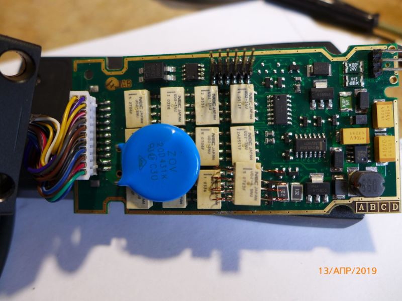

Yuri54 Опубликовано 13 апреля, 2019 Поделиться Опубликовано 13 апреля, 2019 Реле отвечающее за подвеску. Ногами не бейте, не было подходящего паяльника. Ссылка на комментарий
