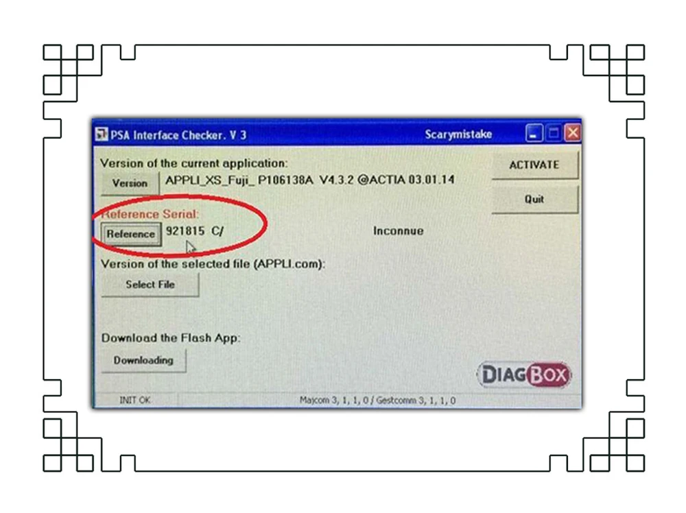

andur Опубликовано 4 февраля, 2018 Поделиться Опубликовано 4 февраля, 2018 (изменено) Не знаю в эту тему или нет. Но попробую. Купил шнурок 921815 С на али Получил вчера, предварительно скачав виртуалку с 7.83 И как оно обычно не работает. VIN считывает. Блоки - нет диалога. Посм шнурок Интерфейс чекером. В поле Reference serial муть какаято. поставил на другой ноут "на железо" версию 7.02 ... та же картинка. наигравшись впустую за весь день решил попробовать обновить версию приложения до 4.3.4 как бы вроде обновилась. Но в поле референс все таже муть, у всех как то красиво ... а у меня Чаво это, брак? Вертать китайцу взад? У него ж там красивая картинка Или я сам просто чтото не догоняю. Изменено 4 февраля, 2018 пользователем andur Ссылка на комментарий
nikolasm Опубликовано 4 февраля, 2018 Поделиться Опубликовано 4 февраля, 2018 шли китайцу фото и видео работы и обостряй спор, и все бабло требуй. А шнурок прошить попробовать, должен заработать) Глаза боятся, а руки - крюки! [/size] Ссылка на комментарий
andur Опубликовано 4 февраля, 2018 Поделиться Опубликовано 4 февраля, 2018 (изменено) @nikolasm, Счас разобрал посмотреть что там под скорлупой, маркировка чипов несколько иная. У него Изменено 4 февраля, 2018 пользователем andur Ссылка на комментарий
nikolasm Опубликовано 4 февраля, 2018 Поделиться Опубликовано 4 февраля, 2018 так тем более спорь Глаза боятся, а руки - крюки! [/size] Ссылка на комментарий
ice007 Опубликовано 4 февраля, 2018 Поделиться Опубликовано 4 февраля, 2018 @andur, Ты глаза на эту поделку открой !!!!! Как Вы эти квадраты чипами обзываете, так там вообще к ним дорожек НЕТ!!! Это муляжи!!! В ремонт ко мне как стали поступать такие , так я понял КИТАЁзы рулят. Ссылка на комментарий
nikolasm Опубликовано 4 февраля, 2018 Поделиться Опубликовано 4 февраля, 2018 пайка даже по фото ужасная, но думаю если руки оттуда то запустиш, пиши если чтот в личку, поделюсь опытом БЕСПЛАТНО) Глаза боятся, а руки - крюки! [/size] Ссылка на комментарий
andur Опубликовано 4 февраля, 2018 Поделиться Опубликовано 4 февраля, 2018 @ice007, Спасибо. Понял. Выражаться здесь про них не буду. Там все выскажу. Т.е. его даже ремонтить смысла нет? Делать полный возврат денег с отсылкой им взад? Или там варик с частичным возвратом есть. Как лучше? Ссылка на комментарий
nikolasm Опубликовано 4 февраля, 2018 Поделиться Опубликовано 4 февраля, 2018 дорого им слать, они не оплатят пересылку, тока стоимость товара в лучшем случае Глаза боятся, а руки - крюки! [/size] Ссылка на комментарий
mamaj Опубликовано 4 февраля, 2018 Поделиться Опубликовано 4 февраля, 2018 @andur,я и видео снимал,и продавца стращал,вернул п,ла 20 баксов,на этом все и закончилось....... nikolasm 1 Ссылка на комментарий
