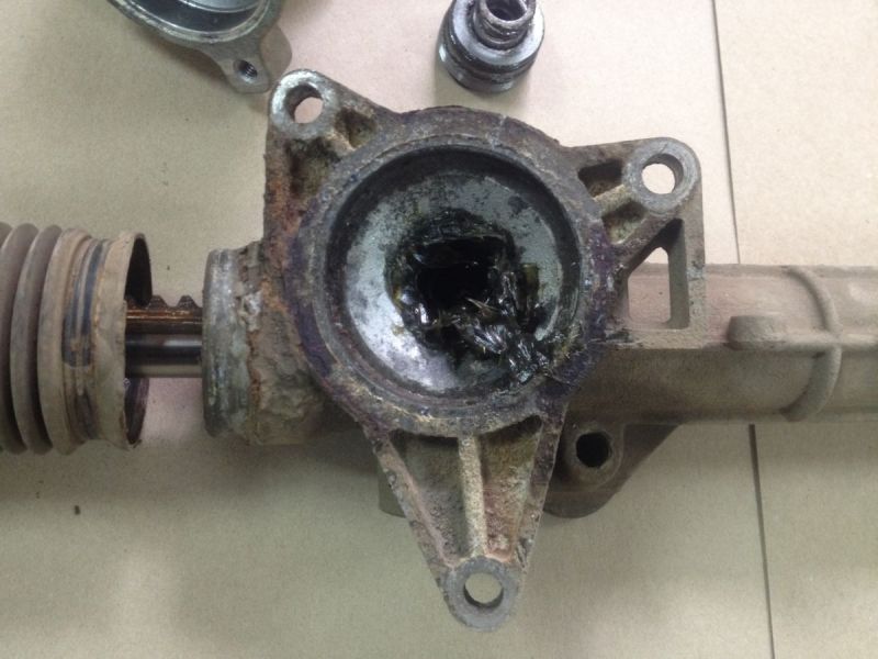

G-SHOCK Опубликовано 8 октября, 2020 Поделиться Опубликовано 8 октября, 2020 Добрый день! И свои 5 копеек про рейку. На пробеге за 230000 т.км. поменял восстановленную рулевую на такую же но восстановленная в заводских условиях(ATGE40011RB)На старой на пробеге 180000 меняли втулки, шлифовали вал, наконечники и тяги рулевые. После установки после первого ремонта-возникла такая же проблема как и у Депутата, и еще левое колесо протирало крепление на подкрылке. Самое интересное что родные шпильки просто не купить(мало того что ценник от 1500р. за шт. так и ждать не меньше 3-4 недель)-вместо них поставил болты М12 шаг 1.5 длина 85 мм. твердость\прочность 12.9 (у меня на 90 мм. и резбы не хватило-подложил шайбы) Добавлю свою рейку(14 лет и 230 т. км.) Износ зубчатой пары-только менять(проявляется мелкими дерганьем руля когда стоит заведенная) Сам вал в хорошем состоянии, кстати просил сделать проточки под хомуты-не сделали а посадили все на герметик-держалось более 50 т. км. Надо посчитать во сколько обойдется частичное восстановление.(примерно 15-17 тыс. руб. при нынешнем курсе еврика) ) Ссылка на комментарий
