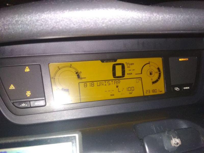

Vill.T Опубликовано 21 декабря, 2020 Поделиться Опубликовано 21 декабря, 2020 Недавно стал обладателем Ситроен С4 Гранд Пикассо с нерабочим эл.ручником. На панели горят ошибки (фото). Немного поизучав тему понял, что причин этому может быть несколько. Часто встречается проблема из-за неисправности в системе АБС (датчик АБС, ступица, блок АБС и т.д.). В моем случае индикатора ошибки АБС на панели нет. делаю вывод, что АБС тут ни причем. При нажатии на кнопку "Р" (ручника) тросики не шевелятся, машина начинает ругаться на неисправность ручника и загорается большая "P" на экране в сопровождении неприятного звука. При этом в ручную флажки (вроде так называется) на суппортах с немалым усилием, но все же двигаются. При этом тросик ходит. Подскажите, как можно вылечить эту проблему с ручником? Нужно ли подключать компьютер, вернее может ли он (компьютер) определить проблему, например не работающего электромоторчика ручника? У кого какие мысли?! Спасибо! P.S. Citroen Grand C4 Picasso 1.6 HDi, 110 л.с. (механика) 2009 гв Ссылка на комментарий
ivan1200 Опубликовано 21 декабря, 2020 Поделиться Опубликовано 21 декабря, 2020 вскрыть нужно мозг ручника,он под водительским сиденьем,на мознах есть реле,синего цвета,скорее всего она сгорела..... Vill.T 1 c4 GRAND PICASSO белий С4 GRAND PICASSO чёрний оба 2,0hdi 138 RHJ Ссылка на комментарий

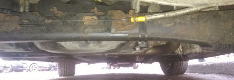

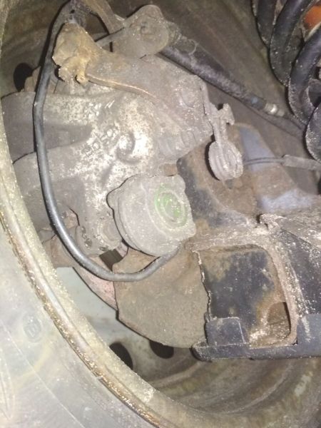

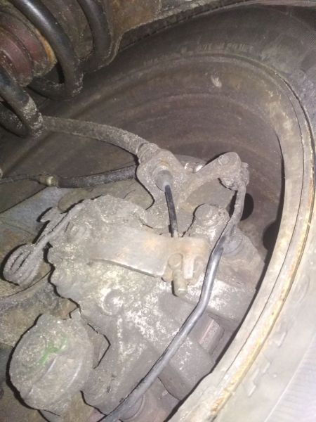

Enzo Опубликовано 21 декабря, 2020 Поделиться Опубликовано 21 декабря, 2020 @Vill.T фото задних суппортов сделайте. Сиал Авто — автосервис Citroen/Peugeot +7 903 968-26-38, Южнопортовая ул., 17, стр. 3 @enzoservice Ссылка на комментарий
Vill.T Опубликовано 22 декабря, 2020 Поделиться Опубликовано 22 декабря, 2020 Не знаю на сколько информативно. Спойлер Ссылка на комментарий
Enzo Опубликовано 22 декабря, 2020 Поделиться Опубликовано 22 декабря, 2020 @Vill.T Во-первых, правила форума читаем внимательно и не нарушаем. Во-вторых, как минимум конец задним суппортам. Vill.T 1 Сиал Авто — автосервис Citroen/Peugeot +7 903 968-26-38, Южнопортовая ул., 17, стр. 3 @enzoservice Ссылка на комментарий
Enzo Опубликовано 22 декабря, 2020 Поделиться Опубликовано 22 декабря, 2020 Ещё трос на балке сфотографируйте, на всякий случай Сиал Авто — автосервис Citroen/Peugeot +7 903 968-26-38, Южнопортовая ул., 17, стр. 3 @enzoservice Ссылка на комментарий
Vill.T Опубликовано 22 декабря, 2020 Поделиться Опубликовано 22 декабря, 2020 @Enzo по чему вы сделали такой вывод? Я как-то не понимаю, если при нажатии кнопки "Р" тросик даже не дергается. Если бы суппорта были, то тросик бы подавал признаки жизни. Ссылка на комментарий
ivan1200 Опубликовано 22 декабря, 2020 Поделиться Опубликовано 22 декабря, 2020 отцепите троса от суппортов и станет все понятно,если не шевелятся,вскрывайте мозг!!!! Vill.T 1 c4 GRAND PICASSO белий С4 GRAND PICASSO чёрний оба 2,0hdi 138 RHJ Ссылка на комментарий
