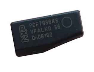

Kaban4ik Опубликовано 9 декабря, 2012 Поделиться Опубликовано 9 декабря, 2012 (изменено) m724, all Подскажите, где в Москве можно купить подготовленный траспондер 7936, чтобы его можно было лексией пришить? Изменено 9 декабря, 2012 пользователем Kaban4ik Ссылка на комментарий
