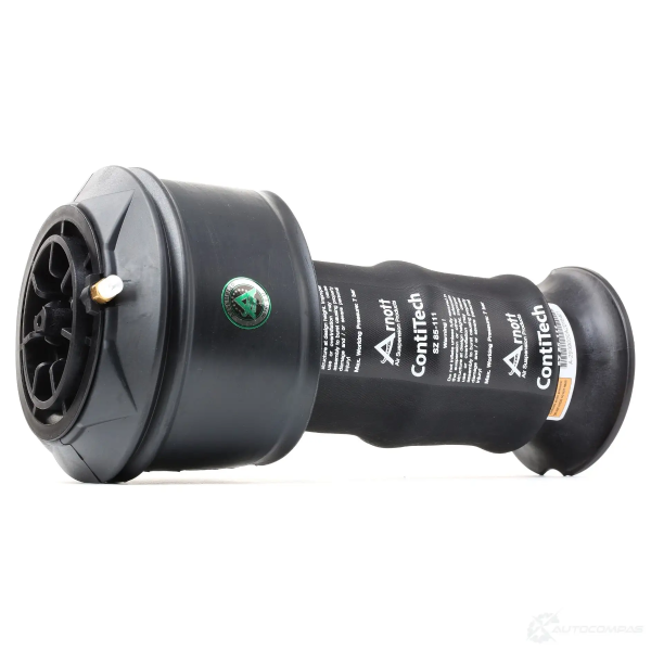

Лы́хны Опубликовано 12 февраля, 2025 Поделиться Опубликовано 12 февраля, 2025 23 часа назад, emusic сказал: На что сейчас ориентироваться при выборе новых баллонов? Оригинал сильно переоценен, его не хочу, но и самые дешманские, по 80 евро за пару, тоже не хочу. В известных европейских магазинах (AutoDoc, Oscaro и прочих) есть куча разных (NTV, Japko, JapanParts, Ashika, Magneti Marelli, Autoteile и т.п.) баллонов от 60 до 160 евро за штуку. Подозреваю, что бОльшая часть - одно и то же, поэтому хотелось бы ориентироваться лучше. Можно Arnott A-2939 Спойлер А можно Китай, но нужно ориентироваться на то что бы чулок был без швов вот такой: Спойлер emusic 1 Ссылка на комментарий

Bambulyator Опубликовано 16 февраля, 2025 Поделиться Опубликовано 16 февраля, 2025 @emusic у меня сначала правый травил - поменял. Через неделю стал левый травить.)) Короче, я покупал на али за 100 баксов/пара в 2018 или 19 году (не помню уже). Ходят до сих пор (3 раза тьху). Меняются они 5 минут с перекуром из которых 4 минуты 30 секунд ты будешь выставлять домкрат, поднимать авто и курить. Только не забудь воздух стравить. P. S. Лучше это делать с товарищем, который понемногу опустит авто, что бы баллон правильно зафиксировался в чашке. P. P. S. 1000 евро за смену баллонов? Чувак, да тебя здорово нае*али. emusic 1 Мой вампир VF7UD9HZH9J111502 Ссылка на комментарий

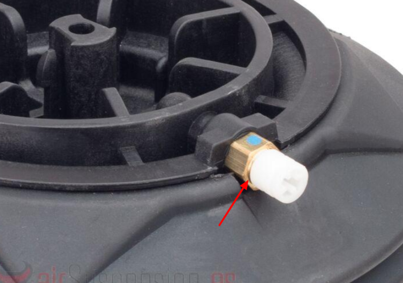

merse126 Опубликовано 18 февраля, 2025 Поделиться Опубликовано 18 февраля, 2025 Нажимается кольцо вокруг трубки внутрь штуцера. Скорее всего просто закисли. Правильно написано. Нам типа цангового штуцера. Нажимаете внутрь и вытаскиваете трубку. Ссылка на комментарий
emusic Опубликовано 18 февраля, 2025 Поделиться Опубликовано 18 февраля, 2025 1 час назад, merse126 сказал: Нажимается кольцо вокруг трубки внутрь штуцера На оригинальных действительно есть втулка, которую можно нажать, а сейчас меня интересует тот фитинг, что на A-2939. Судя по виду и описанию, он ввернут в пластмассу, и нажимать там некуда - только вывинчивать. То есть, подключение, по сути, одноразовое. В 16.02.2025 в 07:29, Bambulyator сказал: Меняются они 5 минут с перекуром Кстати, Вы владеете искусством подъема задницы Grand'а с надежной фиксацией стойками? Я за пять лет так и не нашел. :( Ссылка на комментарий

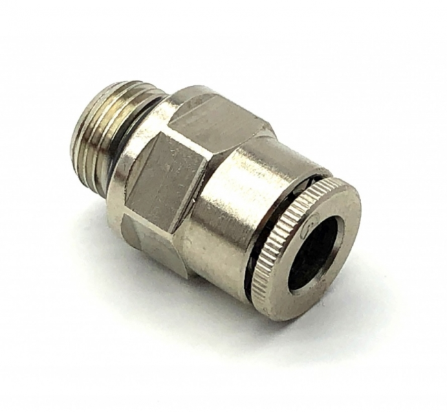

Лы́хны Опубликовано 19 февраля, 2025 Поделиться Опубликовано 19 февраля, 2025 16 часов назад, emusic сказал: На оригинальных действительно есть втулка, которую можно нажать, а сейчас меня интересует тот фитинг, что на A-2939. Судя по виду и описанию, он ввернут в пластмассу, и нажимать там некуда - только вывинчивать. То есть, подключение, по сути, одноразовое. А что там? тот же цанговый зажим только не пластиковый а латунный типа такого: Спойлер Вот все видно стоит пластиковая заглушка а за ней кольцо цангового зажима. Спойлер Люди уже проходили установку данных баллонов проблем не было. Ссылка на комментарий

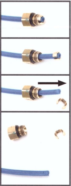

emusic Опубликовано 20 февраля, 2025 Поделиться Опубликовано 20 февраля, 2025 В 19.02.2025 в 14:42, Лы́хны сказал: тот же цанговый зажим только не пластиковый а латунный типа такого В том-то и дело, что не "типа такого". У Вас на фото - классический многоразовый зажим, который позволяет вынуть трубку, нажав на верхнюю втулку. А у этих ненатуралов зажим одноразовый: При вставке трубки разрезная втулка чуть раскрывается, позволяя трубке пройти сквозь нее, а при обратном вытягивании трубки конусная часть втулки обжимается конусной же частью наружной втулки, фиксируя трубку. Извлечь трубку можно, лишь вывинтив наружную втулку, и раскрыв разрезную (это нужно делать очень осторожно, ее легко сломать). Особенно весело будет этим заниматься, когда нужно снять баллон для других работ (например, замены амортизатора). И ведь совершенно копеечная деталь - стоимость полноценного нажимного фитинга была бы совершенно незаметна на фоне всего изделия. Так-то, даже если сломается разрезная втулка, можно поставить на ее место подходящее эластичное кольцо, которое под давлением резьбовой втулки обожмет конец трубки (для надежности можно нанести на концевой участок круговые царапины, уплотнительные кольца стоят сразу на входе). Сейчас жалею, что не догадался измерить резьбу - как раз надо амортизаторы менять, заодно бы и фитинги человеческие поставил. Еще эти ребята нигде не указали, что длина свободного конца трубки должна быть не менее 15-16 мм, иначе он или не раскроет разрезную втулку, или вовсе не достанет до нее. У меня на правой трубке было около 12 мм, она не фиксировалась, пришлось вывинчивать резьбовую и прикидывать, сколько срезать термоусадки. Возможно, для удержания трубки в фитинге хватило бы и жесткости того участка, что между фитингом и креплением, но мне было жалко времени на эксперименты, ибо условий для безопасного надувания баллона максимальным рабочим давлением у меня нет. В 19.02.2025 в 14:42, Лы́хны сказал: Люди уже проходили установку данных баллонов проблем не было. Ну да, если все получилось с первого раза, то и не будет. Проблемы возникнут при снятии исправного баллона, который потом нужно будет ставить обратно (в том числе, если что-то пойдет не так и при первой установке). Ссылка на комментарий

merse126 Опубликовано 20 февраля, 2025 Поделиться Опубликовано 20 февраля, 2025 @emusic По виду это типа водопроводного крепежа под металлопластиковую трубу. Просто зажимается по другому. Откручиваете и расшатывая выдергиваете. Просто закисли наверно. Тут другой вопрос. Насколько сильно деформируются трубки от разрезной шайбы. Она же наверно с насечками с внутренней стороны или нет? Ссылка на комментарий
merse126 Опубликовано 20 февраля, 2025 Поделиться Опубликовано 20 февраля, 2025 А, вы уже поставили. Думаю потом проблем не должно быть с разборкой. Ссылка на комментарий

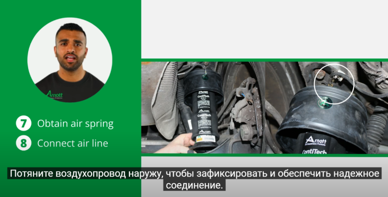

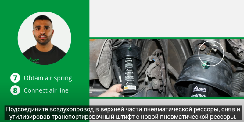

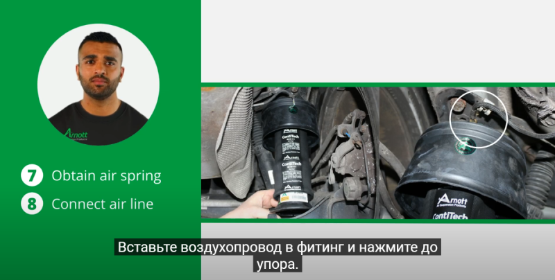

Лы́хны Опубликовано 21 февраля, 2025 Поделиться Опубликовано 21 февраля, 2025 @emusic Вы плодите не нужные сущности. Там цанговый быстросъем, а не то что вы показываете на картинке. По вашей ссыле на производителя есть видео установки там белым по черному написана процедура в точности такая как и с родным штуцером. Транспортировочный штифт это белая пласмаска. emusic 1 Ссылка на комментарий
emusic Опубликовано 22 февраля, 2025 Поделиться Опубликовано 22 февраля, 2025 В 20.02.2025 в 20:37, merse126 сказал: Откручиваете и расшатывая выдергиваете Не получится (я пробовал). Цанга острыми гранями врезается довольно прочно, пока не раскроешь хоть немного - не сдвинуть. В 20.02.2025 в 20:37, merse126 сказал: Насколько сильно деформируются трубки от разрезной шайбы Если сильно не тянуть и не крутить, то остаются лишь неглубокие следы. На уплотнение они не влияют - уплотнительные кольца стоят сразу за наружной стенкой резьбовой втулки. В 20.02.2025 в 20:37, merse126 сказал: Она же наверно с насечками с внутренней стороны или нет? Там не насечки, а острые грани, выступающие внутрь, Ссылка на комментарий
emusic Опубликовано 22 февраля, 2025 Поделиться Опубликовано 22 февраля, 2025 16 часов назад, Лы́хны сказал: Вы плодите не нужные сущности А Вы спорите о том, что видели только на картинках, с человеком, который держал это в руках, разбирал и собирал обратно. :) 16 часов назад, Лы́хны сказал: Там цанговый быстросъем Там цанговый быстрозажим, а "съем" он ни разу не быстрый. И для людей, не привыкших к мелким деталям и аккуратным действиям с ними, еще и ни разу не надежный. Типичный механик, если не сломает цангу при съеме с трубки, с большой вероятностью сломает ее при попытке выставить нужный зазор. Лучшим вариантом для такого будет вообще не снимать цангу с трубки после вывинчивания наружной втулки, и после обратной установки баллона ввинтить ее обратно, но это опять же ни разу не удобно. Именно поэтому я и хочу заменить эти недофитинги на нормальные быстросъемы, но не сообразил измерить резьбу, и поиском ее параметров навскидку не нашел. По размеру там должно быть что-то вроде 1/8", но может быть и что-то из UNF. Написал в поддержку Arnott - надеюсь, ответят. Ссылка на комментарий
Лы́хны Опубликовано 22 февраля, 2025 Поделиться Опубликовано 22 февраля, 2025 3 часа назад, emusic сказал: А Вы спорите о том, что видели только на картинках, с человеком, который держал это в руках, разбирал и собирал обратно. :) Спорить не буду возможно что то недопонимаю. Можно в рамках исключительно моего образования, привести такой одноразовый разъем(картинку) та которую вы приводили не является тем о чем мы говорим, там все гораздо сложнее с установкой стопорного кольца. Ссылка на комментарий
