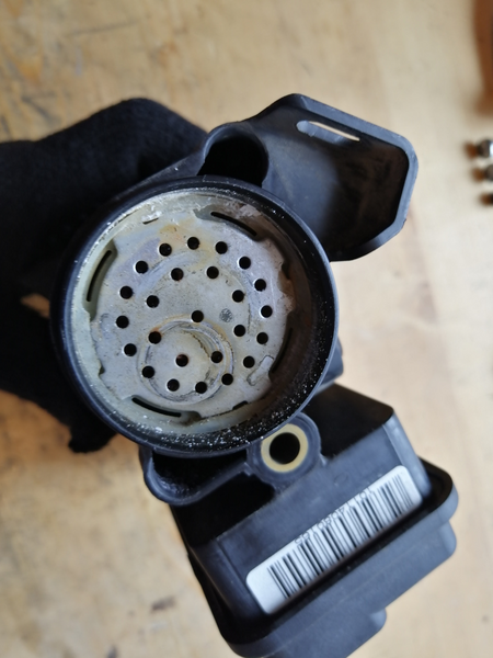

ZIGGY Опубликовано 22 июля, 2023 Поделиться Опубликовано 22 июля, 2023 В 19.07.2023 в 11:23, Muslim71 сказал: поставил на удлиненную Пневма была либо в эксклюзиве либо опционально. У меня коротыш. С пневмой. Не только на удлиненных... В 19.07.2023 в 14:42, Southdot сказал: силикогель раскрошился а алюминиевая сеточка препятствующая его попадания в поршневую сгнила, Силикагель не крошится а перестает влагу впитывать в влага летит дальше, на поршень, блок клапанов и так далее...что ведёт к корозии, износу... Где ты там какую то алюминиевую сетку то увидел... Нет в нашем компрессоре никаких алюминиевых сеток. В 19.07.2023 в 19:54, merse126 сказал: переднем стабилизаторе Он есть только при наличии ксенона. Подбор автомобилей Peugeot\Citroen, подробности "Понакупят шнурков по объявлению, а пользоваться не умеют!" © Enzo С4-С5-С6-С4P-5008 Ссылка на комментарий
Southdot Опубликовано 22 июля, 2023 Поделиться Опубликовано 22 июля, 2023 26 минут назад, ZIGGY сказал: Силикагель не крошится а перестает влагу впитывать в влага летит дальше, на поршень, блок клапанов и так далее...что ведёт к корозии, износу... Где ты там какую то алюминиевую сетку то увидел... Нет в нашем компрессоре никаких алюминиевых сеток. Ну как где вот прямо у тебя на фото: У тебя она практически в отличном состоянии, а я когда свой вскрыл алюминий практически сгнил. Я делал такую же из тонкой нержи. И тут же видны остатки раскрошившегося силикогеля, долго с ним ездить нельзя нужно периодически менять. Лично я купил фильтр осушитель Wabco от грузовиков, разобрал и там было полно (почти литр по объему) качественного силикогеля, теперь меняю по случаю но не реже раз в два года. merse126 1 Ссылка на комментарий
ZIGGY Опубликовано 22 июля, 2023 Поделиться Опубликовано 22 июля, 2023 @Southdot нихрена себе сетка, которая как пластина.. Бро, вот как раз на этом фото один из самых гнилых компрессоров что я разбирал, силикагель там не крошился. А чтоб эта пластина сгнила до состояния осыпания ну это прям вообще не знаю как надо было насиловать компрессор.... Southdot 1 Подбор автомобилей Peugeot\Citroen, подробности "Понакупят шнурков по объявлению, а пользоваться не умеют!" © Enzo С4-С5-С6-С4P-5008 Ссылка на комментарий

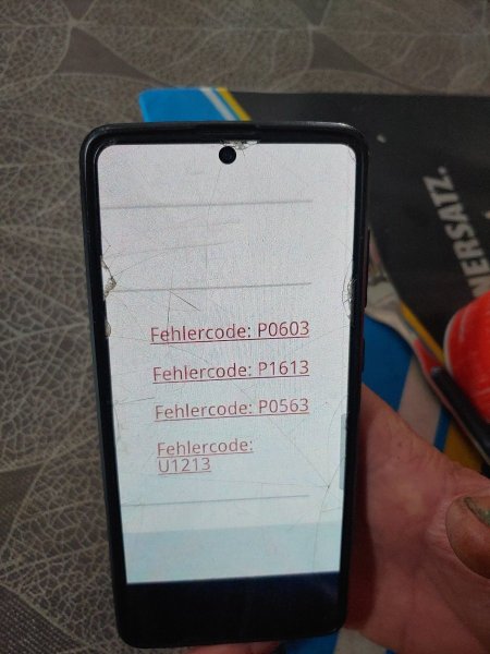

Максим198 Опубликовано 29 апреля, 2024 Поделиться Опубликовано 29 апреля, 2024 Всем привет,нужен Ваш совет! С 4 Пикассо 2008 2.0 бензин. Купил с упавшей задней пневмой и ошибкой "suspension fault" + Service по пневме. Мультисканером на СТО компрессор тест проходит, поднимает и опускает( фото с ошибками прикрепил ниже) но кнопки регулировки в багажнике не работаю...только кнопка OFF пищит при нажатии и все.пневма не реагирует никак. Спасибо! Ссылка на комментарий
Muslim71 Опубликовано 3 мая, 2024 Поделиться Опубликовано 3 мая, 2024 Первое если поднимается и отпускается то может настроить на компе высоту? Ещё, датчики выысоты можно заменить... Но сначала накачай высоту и оставь как есть на ночь. Если опустится то баллоны то их под замену. Компрессор как я понимаю рабочий. Больше ничего с пневмой связанного нет. Только два баллона, два датчика и настройка высоты через комп. Ссылка на комментарий
Максим198 Опубликовано 3 мая, 2024 Поделиться Опубликовано 3 мая, 2024 Висят две постоянные ошибки : -P0603 Адаптивный блок управления Система подвески неисправна -P1613 Адаптивный блок управления Система подвески неисправна Неверная конфигурация в "измеряемы величинах" высоту по датчикам показывает…когда сняли фишки с них то появились две новые ошибки по левому и правому датчику… Болоны держат уже неделю клиренс... Ссылка на комментарий
Muslim71 Опубликовано 3 мая, 2024 Поделиться Опубликовано 3 мая, 2024 Я сейчас погуглил по этим двум ошибкам, и они никак не связаны с пневмой.. Я особо не специалист, вот что я нашёл.. Код P0603. заносится, если выполняются следующие условия: зажигание выключено, но главное реле ещё не отключено (стоп-фаза); произошла потеря данных в ОЗУ при проведении контроллером внутреннего теста "запись-чтение". Очистите коды с помощью меню "ОШИБКИ". Если код заносится повторно — замените контроллер. После ремонта запустите двигатель, сбросьте коды и убедитесь в отсутствии сигнала лампы "CHECK ENGINE". P1613 Описание неисправности Компьютер управления двигателем — ошибка программирования форсунок Возможные причины Список элементов, которые могут спровоцировать появление этого кода Плохо запрограммирован/не запрограммирован компьютер управления двигателем Ссылка на комментарий
Максим198 Опубликовано 3 мая, 2024 Поделиться Опубликовано 3 мая, 2024 ну получается тогда ЭБУ пневмоподвески накрылся...или? Ссылка на комментарий
Лы́хны Опубликовано 4 мая, 2024 Поделиться Опубликовано 4 мая, 2024 @Максим198 Видео что то плохо прогружается, вы кнопками пытаетесь поднять опустить при заведенном двигателе? Если акум подсевший или комп авто обесточил уже авто (после минуты как выключено зажигание) то так и будет при попытке нажать на кнопку будет радоваться равномерный сигнал писк. 15 часов назад, Максим198 сказал: ну получается тогда ЭБУ пневмоподвески накрылся...или? Если бы комп подвески навернулся то на станции не смогли бы провести тесты. Ссылка на комментарий
ZIGGY Опубликовано 4 мая, 2024 Поделиться Опубликовано 4 мая, 2024 Спокойно. Человек уже в ЛС написал что поменял эбу пневмы и все стало хорошо. Я тоже не понимаю как коробочка в ногах заднего пассажира могла сдохнуть, но раз говорит что все стало хорошо, значит все стало хорошо) Muslim71 1 Подбор автомобилей Peugeot\Citroen, подробности "Понакупят шнурков по объявлению, а пользоваться не умеют!" © Enzo С4-С5-С6-С4P-5008 Ссылка на комментарий
