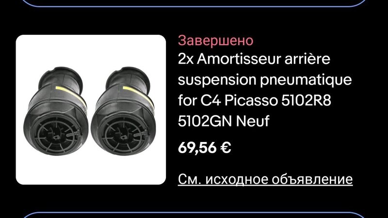

Muslim71 Опубликовано 5 марта, 2023 Поделиться Опубликовано 5 марта, 2023 С eBay заказал посмотрим сколько прослужат новые баллоны... Не так уж и дорого. Поэтому надо будет с собой один баллон возить на дальние расстояния. Вообще-то очень понравилась машина. Думал куплю ее на время поездки и по приезду гибрид купе Лексус купить, но после путешествия с Бельгии в Турцию 8000 км в два конца понял что это то что мне нужно... А то что уже более 10 лет и пробег 300 000 так для больших расстояний здесь туринг страховку делают, в случае поломки в дороге, по звонку приезжает служба дают на замену автомобиль на 15 дней и доставляют твою машину до дома. Поэтому лучше оставлю ее ещё на пару лет.. Ссылка на комментарий
Southdot Опубликовано 5 марта, 2023 Поделиться Опубликовано 5 марта, 2023 @Muslim71 Это китайское говно, уж извините за слог. Просто плавали знаем. Вы сыграли в спорт-лото срок носки от 2 дней до 2 лет если очень сильно повезет и вы не будете грузить машину. Ссылка на комментарий
Muslim71 Опубликовано 5 марта, 2023 Поделиться Опубликовано 5 марта, 2023 @Southdot Понял.. но какая цена у новых наверное где-то 200 евро за каждую а здесь за 60 за две. Мне оригиналы снятые с машины предлагали... Но почему то на них остановился. Ссылка на комментарий

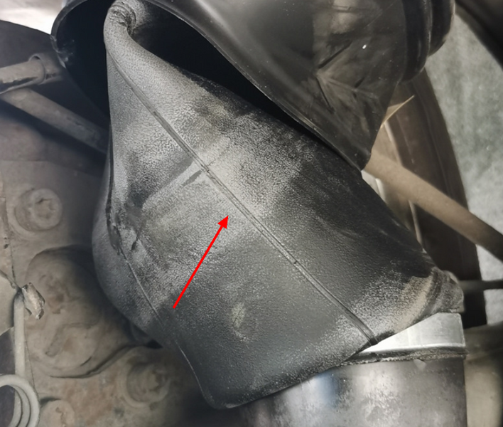

Southdot Опубликовано 5 марта, 2023 Поделиться Опубликовано 5 марта, 2023 @Muslim71 Вот мои приключения с подобными. Ссылка на комментарий
Muslim71 Опубликовано 5 марта, 2023 Поделиться Опубликовано 5 марта, 2023 @Southdot Блин.. фотография жуть.. там тебе написали что неправильно поставил но я не вижу ничего неправильного. Ссылка на комментарий
Southdot Опубликовано 5 марта, 2023 Поделиться Опубликовано 5 марта, 2023 @Muslim71 Да нет поставил правильно но машина с грузом встала на диагональное вывешивание и задний мост на сайлентах( уже уставшие) видимо сдвинулся в сторону на несколько сантиметров, и подушку поломало. Сейчас у нас за один баллон оригинала надо отдать рублей 15+к. Установка не рентабельна. По сути есть несколько градаций качества баллонов: Полный отстой то что купили вы, торгует кооперативный китай на Али экспресс и еВее, определяется по характерным швам "а ля оригинал " Спойлер Далее идет фабричный китай, продают известные упаковщики из Китая косящие под немцев, типа Крауф, Декерман и т.д определяется по резине похожей на кирзу без швов: Спойлер Третий вариант типа Европа собирается скорее всего тоже в Китае но уже из фирменных компонентов, типичный представитель Арнот: Спойлер Ну и оригинал. Сейчас появилось много заводского китая а ля второй вариант, по приемлемым ценам, я же год назад когда был бардак с поставками у нас, тупо переделал крепления подушек под подушки от BMW 5 e61 брал LYNXAUTO стоят уже 8 месяцев они чуть больше в диаметре и соответственно мягче родных, вес держат потертостей нет сама резина типа кирза как на втором фото. Цена в два раза дешевле аналого для ситроена. Продается на каждом углу. Спойлер Ссылка на комментарий
