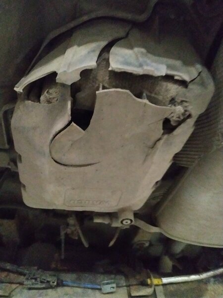

ZIGGY Опубликовано 13 января, 2023 Поделиться Опубликовано 13 января, 2023 Кожуху компрессора пиндец. Под замену. Сбоку от кожуха компрессора слева-справа можно фото ? От кожуха до пружины, со стороны заднего бампера. Подбор автомобилей Peugeot\Citroen, подробности "Понакупят шнурков по объявлению, а пользоваться не умеют!" © Enzo С4-С5-С6-С4P-5008 Ссылка на комментарий
susanin M Опубликовано 13 января, 2023 Поделиться Опубликовано 13 января, 2023 @ZIGGY Кожуш год уже ищу. Нет ни где. Летом буду восстанавливать. Ссылка на комментарий
ZIGGY Опубликовано 13 января, 2023 Поделиться Опубликовано 13 января, 2023 В самом начал того года из Европы приехал за 1500 новый. Сейчас то уж да, не закажешь. У меня несколько где то валяются. Подбор автомобилей Peugeot\Citroen, подробности "Понакупят шнурков по объявлению, а пользоваться не умеют!" © Enzo С4-С5-С6-С4P-5008 Ссылка на комментарий

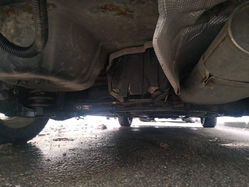

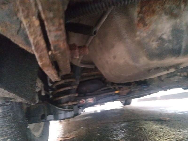

ZIGGY Опубликовано 15 января, 2023 Поделиться Опубликовано 15 января, 2023 @susanin M да есть он. Давайте определимся уже какие трубки то понадобятся что за раз отправить) Подбор автомобилей Peugeot\Citroen, подробности "Понакупят шнурков по объявлению, а пользоваться не умеют!" © Enzo С4-С5-С6-С4P-5008 Ссылка на комментарий
susanin M Опубликовано 15 января, 2023 Поделиться Опубликовано 15 января, 2023 Что по деньгам?! Вот ещё фото. А если ставить не оригинальные балконы, Тайваньские, золоторев авто продает. ? Надолго хватит. Я в основном по России на нем езжу. Надёжно хотелось и упруго. Ссылка на комментарий

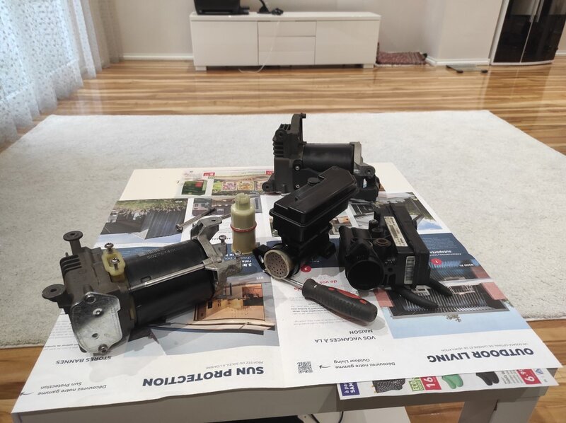

Muslim71 Опубликовано 2 марта, 2023 Поделиться Опубликовано 2 марта, 2023 Всем привет. Люди кто разбирается в пневмоподвеске помогите. Нужна помощь. У меня полетел мотор компрессора. Искал и нашел с Чехии что на сайте Алика. 280 евро за новый показалось не дорого вот и купил. Поменял его и начал он прямо на светофорах выкачивать воздух, прямо срабатывает мотор и выкачивает его. Баллоны не спускают так как пробовал накачать через кнопку в багажнике и отключать аккумулятор. Двое суток полностью держит. А тут один раз вообще ушел в ошибки. Я решил что он вверх и вниз гоняет из-за датчиков высоты и купил два новых. Не помогло. Тогда нашел человека у кого есть лехия и он сбросил ошибки. (C118E U2000 U2003). Но с того момента стоит мне выключить машину выйти и захлопнуть дверь, он спускает машину полностью вниз, а если только разблокирую двери то начинает закачивать воздух и я боюсь завести пока не остановится закачка. Понимаю что это не нормально и вот вопрос, в какую сторону мне копать, на этом компрессоре есть микросхема а у меня от оригинального остался, может заменить корпус с китайского компрессора на оригинальный хотя и старый или же это проблема неправильной регулировки лексией? Заранее спасибо.. Ссылка на комментарий
burbul2 Опубликовано 2 марта, 2023 Поделиться Опубликовано 2 марта, 2023 @**** Я бы все равно проверил балоны в среднем положении, у меня было похожее. При полном поднятии пережимает трещины и воздух не спускает, а когда начинаешь ехать спускает в среднее положение и образуются трещины в заломе балонов и спускает вниз, компрессор не может справится и уходит в ошибку.Хвотает одного дрявого балона. @Muslim71 И когда вам козалось что компрессор выкачивает это была его борьба с утечкой воздуха, после уходил в ошибку. Ссылка на комментарий
Royal257 Опубликовано 2 марта, 2023 Поделиться Опубликовано 2 марта, 2023 Компрессор не выкачивает воздух с подушек, он его туда только закачивает, а спуск идет клапанами. Так что включается компрессор возможно для попытки накачать. При начале проблем с подушками я выходил из машины подкачивал кнопкой в багажнике, закрывал машину и уходил. По возвращении машина оставалась с накаченными баллонами. Если этого не сделать, то приходил к машине в нижнем положении и начиналась накачка. Это к вопросу что держит двое суток после накачивания, но это еще не гарантия исправности баллонов. Ссылка на комментарий
Muslim71 Опубликовано 2 марта, 2023 Поделиться Опубликовано 2 марта, 2023 @Royal257 @burbul2 Спасибо большое. Но ещё, может они неправильно адаптированы. Там есть танцы с бубном при адаптации через комп? Я все же не удержался и поменял пластмассовый корпус на котором клапана находятся и опять service выскочила, надо будет звать знакомого с лексией чтобы сбросил ошибку. Ссылка на комментарий
