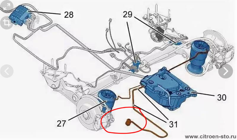

troshaspb Опубликовано 26 апреля, 2021 Поделиться Опубликовано 26 апреля, 2021 Подскажите, пожалуйста. Постоянно выскакивает ошибка пневмы. Дело было так. Поменял на отремонтированный компрессор. до этого все было ок. Поставил все обратно болт в болт. Он запустился. накачался. но не может спустить. клапан как бы счелкает, но воздух не выходит. из-за этого падает в ошибку. Отвозил там где покупал его. там подключают, все ок работает. На машину ставлю не работает. возил на диагностику. предлагают откалибровать высоту. но это не то, как мне кажется. вопрос. надо как-то прописывать компрессор заново. и в чем может быть подвох. спасибо Ссылка на комментарий
ZIGGY Опубликовано 26 апреля, 2021 Поделиться Опубликовано 26 апреля, 2021 Блок клапанов дохлых просто. Подбор автомобилей Peugeot\Citroen, подробности "Понакупят шнурков по объявлению, а пользоваться не умеют!" © Enzo С4-С5-С6-С4P-5008 Ссылка на комментарий
troshaspb Опубликовано 26 апреля, 2021 Поделиться Опубликовано 26 апреля, 2021 @ZIGGY как это можно проверить? Ссылка на комментарий
ZIGGY Опубликовано 26 апреля, 2021 Поделиться Опубликовано 26 апреля, 2021 Другой компрессор\блок клапанов подкинуть... Ну или лексией попытаться давать команды на сброс давления по баллонам LDS и Бес 2 Подбор автомобилей Peugeot\Citroen, подробности "Понакупят шнурков по объявлению, а пользоваться не умеют!" © Enzo С4-С5-С6-С4P-5008 Ссылка на комментарий
Truten82 Опубликовано 16 мая, 2021 Поделиться Опубликовано 16 мая, 2021 Ни кто не хочет отдать(или продать за не дорого) снятые пневмобалоны? Ссылка на комментарий
troshaspb Опубликовано 14 июня, 2021 Поделиться Опубликовано 14 июня, 2021 @ZIGGY Поехал в место где покупал компрессор. сняли компрессор. поменяли блок клапанов на другой. заодно разьем. поставили обратно.. тоже самое. клапан на спуск щелкает один раз чуть спускает воздух. буквально чуть чуть и все. далее воздух не выходит. на подьем все ок.. уже голову сломал и почти отчаялся ((( что это еще может быть? Ссылка на комментарий
ZIGGY Опубликовано 14 июня, 2021 Поделиться Опубликовано 14 июня, 2021 Найти человека с пневмой, перекинуть комп управления подвеской...Но я что то слабо в это верю. Подбор автомобилей Peugeot\Citroen, подробности "Понакупят шнурков по объявлению, а пользоваться не умеют!" © Enzo С4-С5-С6-С4P-5008 Ссылка на комментарий
Southdot Опубликовано 14 июня, 2021 Поделиться Опубликовано 14 июня, 2021 @troshaspb Отсоедините трубку которая толстая от блока клапанов, и попробуйте. Если все заработает то виноват фильтр который стоит на другом конце этой трубки, находиться он в подкрылке примерно где управление подвеской в багажнике, он со временем забивается пылью сам фильтр находиться на уровне панели, и если туда попадает вода короче фильтру становится не хорошо и по какой то причине он не работает именно на выдув воздуха, именно по этому клапан щелкает машина чуть садиться и останавливается. У самого такая беда(обостряется в дождливую погоду) но сам до него еще не долез, все вышеописанное читал на драйве. Бес 1 Ссылка на комментарий
