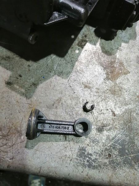

Михаил 1980 Опубликовано 25 ноября, 2020 Поделиться Опубликовано 25 ноября, 2020 Добрый день...Может кто нибудь подсказать простыми словами, как можно рассчитать и ввести даныые при калибровки пневмоподвески...Может есть у кого готовые данные.. у меня диагностика указывает на данные "слишком высокое положение" ,,,, Ситроен с4 гранд пикассо 1,6 hdi 2007 год @bullgaren Нашел поршень.. Ссылка на комментарий
