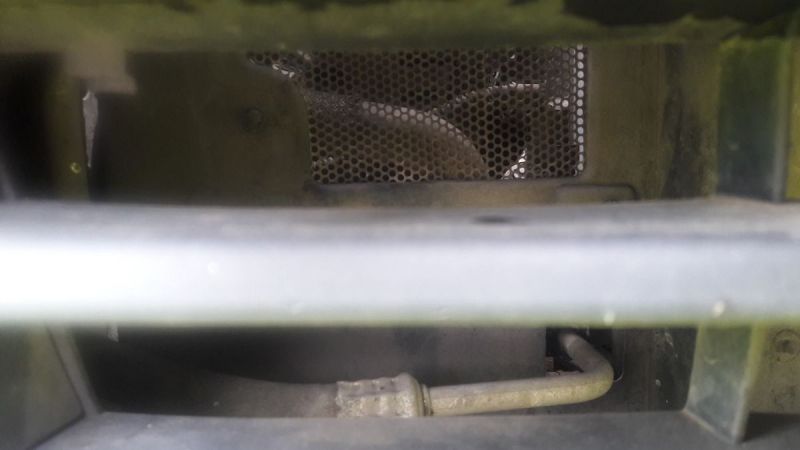

Dodge Опубликовано 4 августа, 2019 Поделиться Опубликовано 4 августа, 2019 В 21.05.2019 в 18:28, maximbu сказал: На холостых приборы и всё освещение помигивает. Это генератор? Если да, что в нём накрылось- диодный мост? Щётки? Вставлю свои пять копеек. Три года назад поменял гену Валео на китайца, в одной из контор, что ими вплотную занимались, так как у Валейца отгнила обмотка и ремонт вставал в копейку. В последнее время заметил мерцание ламп и подсветки на приборной панели. Решил гену отправить на диагностику в эту же контору ( благо рядом ), попутно развинтил все видимые болтовые электросоединения под капотом, почистил, смазал, где необходимо поменял болты и гайки. В гене, кроме чуть подржавевших соединений на обмотку возбуждения( их ессно тоже почистил, смазал), никаких проблем на стенде не выявилось. Поставил, подсоединил. Мерцание приборки и габаритов пропало. P.S. Тогда же, три года назад установил на дыру в обшивке, из-за которой на гену летит грязь, установил вот такую сетку. Результат прекрасный, Геннадий жив и совсем не грязный. usatik33 и Бес 2 Ссылка на комментарий
