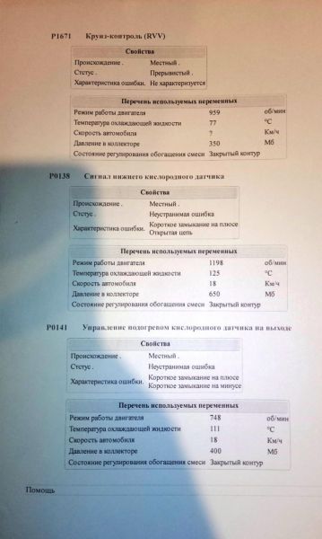

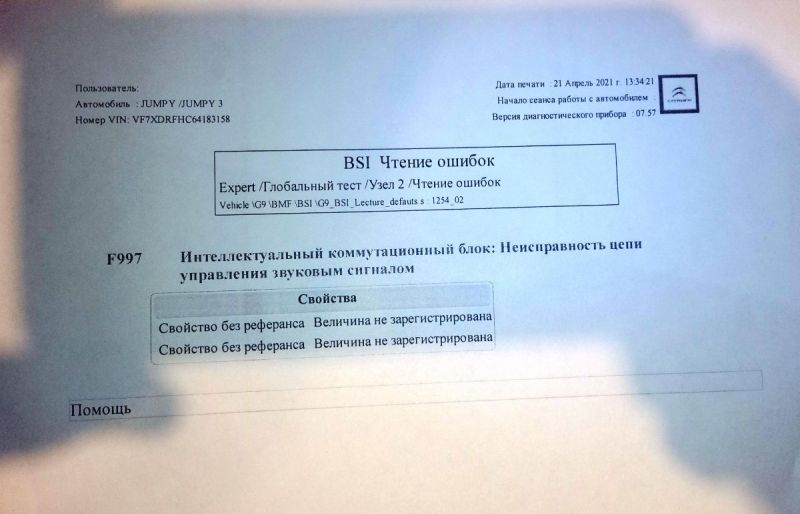

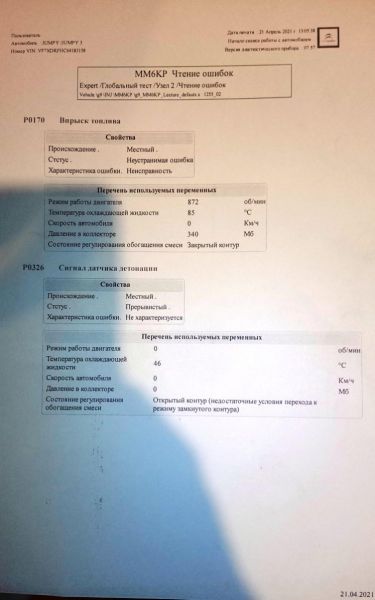

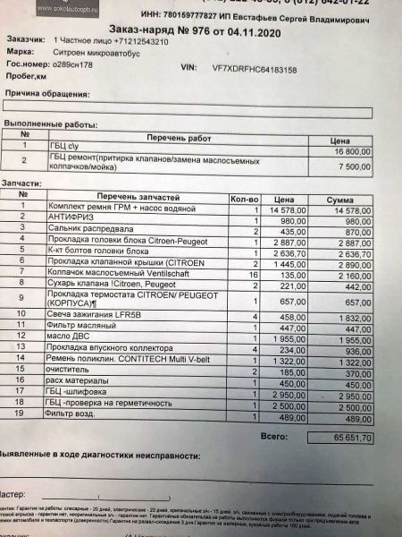

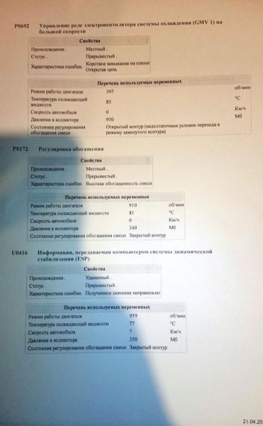

DeeBroff Опубликовано 22 апреля, 2021 Поделиться Опубликовано 22 апреля, 2021 Приветствую. Подниму тему. В январе купил Citroen Jumpy 2008г. МКПП5. Двигатель EW10A бензин / газ. При покупке продавец уверял, что недавно чинил мотор, т.к. перегрел. Чек предоставил (прикрепляю). Ошибок не было. Тяга мотора мне не нравилась изначально, но списывал на большой и тяжёлый авто :))) Недавно при прогреве двигатель резко дёрнулся и вылезла злощастная ошибка Depollution system faulty. Я проверил ДиагБоксом и увидел кучу ошибок... Стёр и ездил дальше. Машина не троила, не глохла, но тяги так особо и не было. Вчера снова вылезла и я повёз её в сервис. На сервисе начали ныть о сложности и вероятной дороговизне ремонта и что это скорее всего ГБЦ. Сами датчики они, ясное дело, не проверяли... В итоге я отдал деньги за диагностику, ошибки которой и так знал и забрал машину. Прошу, посмотрите ошибки. Куда копать и в какой очередности. Также мне не понятны ошибки по ЕСП, при его работоспособности и Круиза, но он как раз и не работает, показывает прочерки. Со звуковым сигналом тоже беда, на фишке постоянное напряжение в 12В, думаю на контакт в руле или реле. В общем, грущу... Ссылка на комментарий
Бес Опубликовано 22 апреля, 2021 Поделиться Опубликовано 22 апреля, 2021 Ну написано же - нижняя лямда коротнула. Природа мудра, и Всевышнего глаз Видит каждый наш шаг на тернистой дороге Наступает момент, когда каждый из нас У последней черты вспоминает о Боге... Ссылка на комментарий
