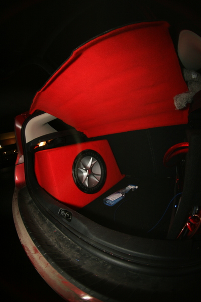

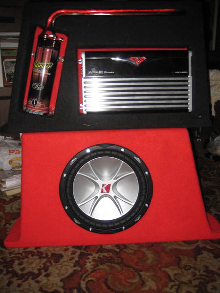

alfonso Опубликовано 13 декабря, 2008 Поделиться Опубликовано 13 декабря, 2008 Прокачал свой цитрамон! Компоненты: фронт dls r6a LE, саб kicker cvr 12, pioneer 5900, soundstream lw 4.620. Двери поклеил битумной виброизоляцией, и поролоновой шумоизоляцией, стало потише ) Делал всё сам, в первый и последний раз. В процессе инсталляции, из-за нехватки знаний по теории, разорвал личку кактка и icq insatiable_13 Пасиба им за терпение и помощь. Ссылка на комментарий

Каток Опубликовано 13 декабря, 2008 Поделиться Опубликовано 13 декабря, 2008 Не просто хорошо - отлично! как для первого раза, так просто супер! Думаю, что первый будет не последний... ;) Это заразно, особенно, когда получается... через месяц-два уже зачешутся ручки что-то доделать/переделать и так далее. Alfonso, поздравляю с первым блином, который к тому же вышел не комом! P.S. Интересно было бы еще увидеть, как ты пристроил фронты? LIFE IS SHORT. RIDE HARD._________________ Первым делом будем портить самолёты!... Ссылка на комментарий

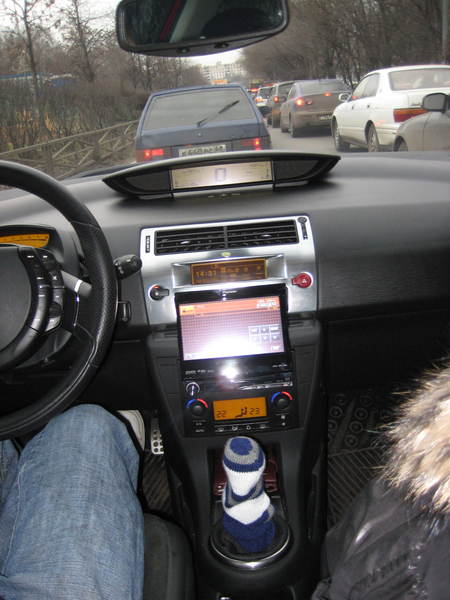

Леха С2 VTS Опубликовано 14 декабря, 2008 Поделиться Опубликовано 14 декабря, 2008 Красиво! Особенно сочетание красного саба с красной же крышкой багажника. смотрится феерично. Так понимаю в цвет машины сделал? PS а что за варежка на рукоятке КПП? С4 1,6 АКПП 2007; C2 VTS 2008; ТАЗ2109; Yamaha; Opel Astra H Caravan 2013 Ссылка на комментарий

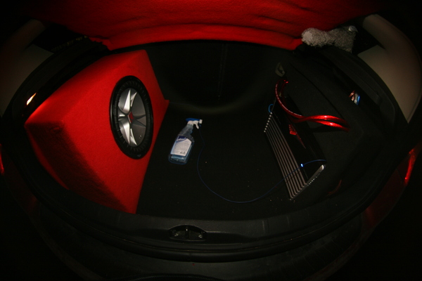

Njoy Опубликовано 14 декабря, 2008 Поделиться Опубликовано 14 декабря, 2008 а как запаску доставать? ))) Ссылка на комментарий

Fund Опубликовано 14 декабря, 2008 Поделиться Опубликовано 14 декабря, 2008 Леха С2 VTS, имхо варежка на ручке кпп, потому что она аллюминиевая и ща очень холодная, пока машина не нагреется. у меня для этих целей есть просто перчатка, которую я одеваю было: С4VTS, C2VTS, C4THP, C4PicassoTHP, DS3THP, DS3THP, RCZ THP, 406 dw10ated есть: 208 1.6Hdi что-то не работает в машине - проведите адаптацию покрышки! Ссылка на комментарий

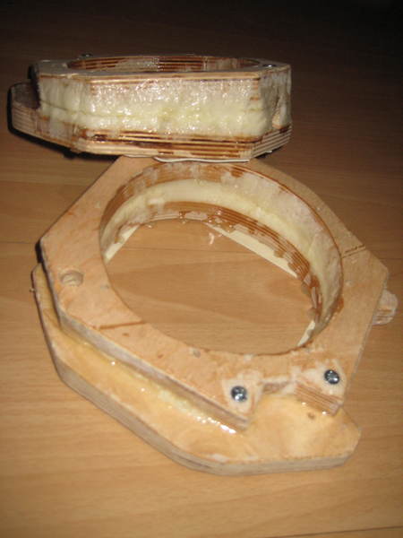

alfonso Опубликовано 14 декабря, 2008 Автор Поделиться Опубликовано 14 декабря, 2008 Fund разгадал назначение варежки правильно )) Выглядит хорошо! Сколько денег ушло? Компоненты системы обошлись примерно в 34 тысячи, + 2-3 тысячи материалы. а как запаску доставать? )))Запаска извлекается довольно легко, саб держится на ремнях, ремни отстёгиваем, складываем сиденье и сдвигаем на него саб. По просьбе Катака! Подиумы для фронта: Позже подиумы еще 2 раза проклеил эпоксидкой с опилками, покрыл олифой и покрасил чёрной красчкой. Твиттеры пока приклеил на карту двери, около зеркал заднего вида. Карту резать не стал, решётки ставил пластиковые, так-так винил нигде не нашел и побоялся запороть всё. Ссылка на комментарий
