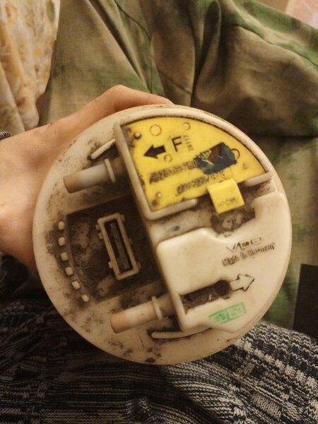

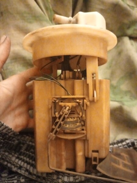

alex1337 Опубликовано 20 октября, 2023 Поделиться Опубликовано 20 октября, 2023 Всем привет. Извиняюсь заранее за тупые вопросы. Ксара 1, 98 год. Вин VF7N0LFXF36092359. В общем умер топливный насос. Попалось в интернете что подходит от ваз 2110. Без машины оставаться не хотелось, к тому же, нужно было ехать за 120 км домой. Встала машина на парковке торгового центра, понимаете, ситуация вынудила. В полевых можно сказать условиях (на парковке ТЦ) снимаю топливный насос, (гайку пластиковую естественно ломаю, самое забавное (для меня вообще не забавно) сломал ее не при откручивании, а при снятии ее с бака, так как у меня горловина почему то не прям по центру отверстия в полу, а немного смещена. В общем во втором автомагазине дают мне насос HF 830 925 HOFER. Вижу, по диаметру +- схож, быстросъемы шлангов похожи, ценник кусается но думаю новое же стоять будет, к тому же ехать реально нужно, беру. Прихожу обратно на парковку, ставлю и понимаю что он длинее. Тупая глупая башка, все посмотрел, а длину посмотреть неудосужился, спешил. Корпус нового насоса сжимается, но установить так я его не смогу. Ещё и к гайкой которую сжал большой стяжкой. Корпус на штоках. Один шток на пружине. Снимаю пружину. Сжал почти как надо. Все равно при установке нужно немного прижимать. Но уже всё проще. Резинку видимо поставил неправильно. Нужно видимо не на ближний выступ, а на нижнюю ступеньку большего диаметра. Опять же ставил уже намучанный, второпях. Прикрутил гайкой, сейчас читаю что нужно ещё и гайку крутить до какого то паза. Купил вазовскую фишку, подключил лишь питание, без датчика и лампы резерва. Учащенный стук сердца. Поворот ключа. Долгожданное жужжание. Облегчение. Поворот ключа на 45°. Пара оборотов стартером. Двигатель запустился. Гора с плеч. Счастлив. Теперь имею ситуацию, на корпусе бензонасоса появляется бензин, не много, не так как тут писали, литрами не выливается. Но все же. Ехал с откинутой задней сидушкой. Вонь адская. Провоняло все. Печка спасала, но за пару часов дороги надышался знатно. Сейчас думаю, и спрашиваю вас, уважаемые, те кто вообще это прочитает (ветка по ксаре не популярна от слова совсем как я вижу). Чем завтра заняться? Думаю переставить топливный насос, постараться поставить его более по уму, возможно с герметиком (а не растает ли от бензина?). И посмотреть как будет. Либо реанимировать старый бензонасос. Подскажите, есть ли какой то отдельно именно насос без корпуса, который можно купить? И можно ли вообще так насос поменять? Покурив гугл и форум нашел номера пластиковой гайки и резинки, кому пригодится представляю 1531.20 гайка 1531.24 резинка. Старый насос VDO марка, цифры 9628163780. Постараюсь приложить фото. Ссылка на комментарий
