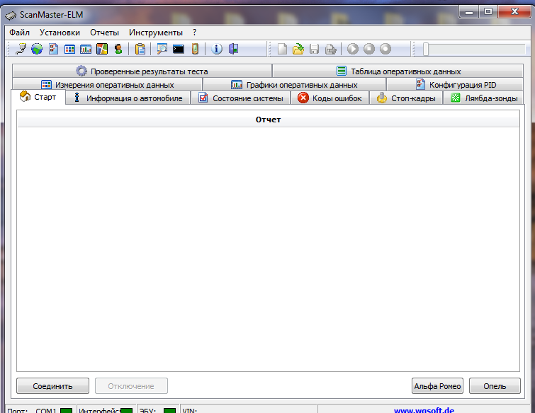

Evgueni Опубликовано 28 октября, 2011 Поделиться Опубликовано 28 октября, 2011 Прикупил сканер ELM 327, пишут, что для ситроена подходит. Установил прогу. сконфигурировал. Разъем OBD -2. Компьютер не видит автомобиль. Светодиоды со стороны USB мигают, со стороны OBD -нет. Пишет, что нет девайса. Кто-нибудь сталкивался? girinv80 1 Ссылка на комментарий
MikAZ Опубликовано 29 октября, 2011 Поделиться Опубликовано 29 октября, 2011 Должен подойти. Попробуйте разные программы и разных версий(пробовал ScanMaster ELM v1.7, ScanTool ). Там еще драйвера есть(vista), только не помню нужны ли они под Win7. Пользовался год назад, как замена тахометра. Помню только, что пошло не сразу. Evgueni 1 Ссылка на комментарий
Evgueni Опубликовано 29 октября, 2011 Автор Поделиться Опубликовано 29 октября, 2011 Разобрался. Подходит. Просто надо выставлять правильную скорость обмена. Все читает, включая данные сенсоров. Но программу действительно надо подбирать. Ссылка на комментарий

Павленыч Опубликовано 10 февраля, 2012 Поделиться Опубликовано 10 февраля, 2012 Прикольный действительно!жаль, что видит один движок, хотя больше ничего и не надо в принципе! да и за 13 баксов! Блин, за обед бывало больше выкладываешь! А тут такая вещь! Новый точечный рисунок.bmp Ссылка на комментарий
