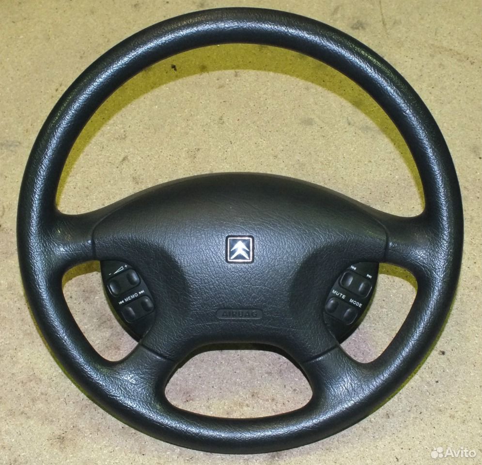

levim1 Опубликовано 23 октября, 2015 Поделиться Опубликовано 23 октября, 2015 @trmntr, понять можно по нескольким признакам.Самый явный, это форма руля и его аирбега и подрулевые переключатели.При старой бортовой электронике руль: При новой, руль: А если глубже? То на старой бортовой электронике дроссель тросиковый, на новой он электрический. При этом сцепление с тросиком, и при новой оно уже шло гидравлической. И т.д. До этого сам не думал что есть разница. Но когда искал донора? Чуть было не хапнул авто 2002 года. Вовремя меня отговорили. Имел бы ещё более увлекательное занятие. :) Все, что угодно, кроме бессмертия, — бесполезная трата времени. (С) Бендер Ссылка на комментарий
trmntr Опубликовано 23 октября, 2015 Поделиться Опубликовано 23 октября, 2015 (изменено) Понятно, но я это всё рассматриваю как доп. опции. Каким они боком до читаемости авто сканером? Лексия ведь и старую и новую электронику в машине видит... Неужели тот же блок управлением двигателя в корне отличается от другого что в авто с прибабахами на руле для магнитолы? Я ещё могу понять что на авто после этого 2003 года имеют в розетке ОБД чуть больше контактов и это дает сканеру больше информации... это мой взгляд Изменено 23 октября, 2015 пользователем trmntr Ссылка на комментарий
levim1 Опубликовано 23 октября, 2015 Поделиться Опубликовано 23 октября, 2015 Ну Лексия, это совсем другая каша, чем этот ЕЛМ.Да и наверное предыдущая электроника работает просто по иным алгоритмам. Которые для ЕЛМ-а не понятны. Все, что угодно, кроме бессмертия, — бесполезная трата времени. (С) Бендер Ссылка на комментарий
