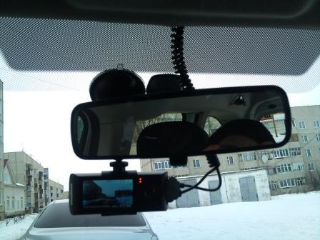

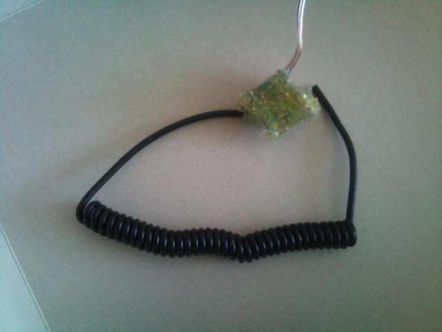

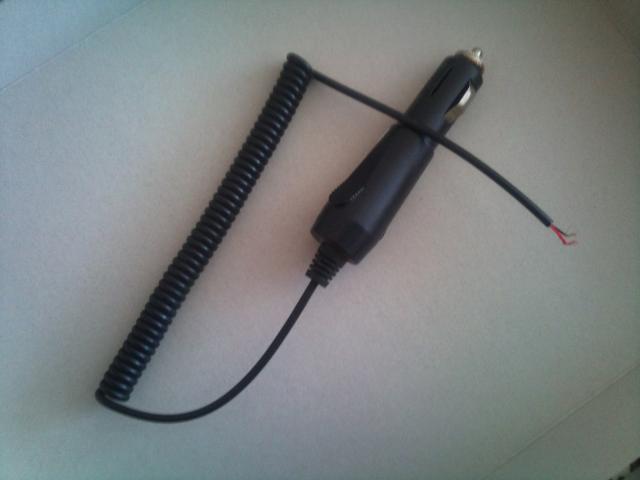

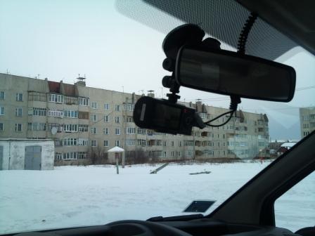

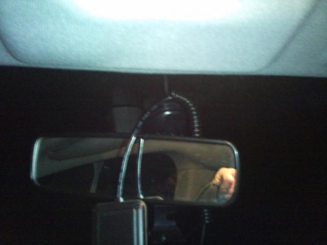

Helimike Опубликовано 26 января, 2012 Поделиться Опубликовано 26 января, 2012 Доброго всем дня! Сегодня прикупил радар-детектор. Встал вопрос-куда подключить? В бардачке за рулем у меня разветвитель на два гнезда, которые уже заняты видеорегистратором и навигатором. Шнур от него по длине в самый раз до штатного гнезда прикуривателя. Все занято, за исключением еще двух USB разъемов на том же разветвителе, но там нарпяжение 5в, а радару нужно 12. Вспомнил, что давно хотел что то сделать с блоком питания видеорегистратора, который при работе "глушит" сигналы FM радиостанций (мои посты №№ 40, 41 в теме "Обсуждаем родную магнитолу" тынц ), ему как раз 5в нужны. Дома валяется куча шнуров USB-miniUSB от разных девайсов. Решил одним пожертвовать. В тырнете почитал про распайку в этих шнурах. Оказалось все просто. Нам нужны 2 из четырех проводков, красный-плюс, черный-масса, остальные два для прередачи информации. Раскурочил блок питания видеорегистратора, там тоже проводки по цвету совпали. Дальше дело техники. Теперь полет нормальный :crazy_pilot: , в том числе отлично ловится радио, даже непривычно! китаец на французе и oversize 2 Ссылка на комментарий
