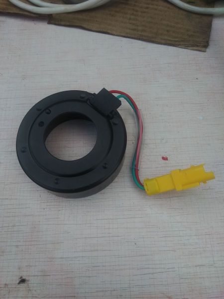

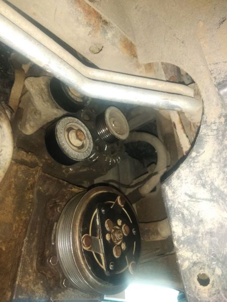

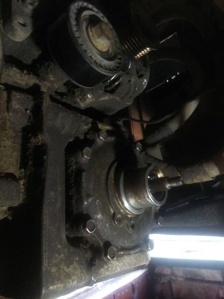

19vladimir1980 Опубликовано 3 мая, 2020 Поделиться Опубликовано 3 мая, 2020 Шайба стояла тоненькая, буквально может каких 0.2 мм. Думали, что стерлась, но вроде с обеих сторон в заводской черной краске. Поставилась обратно. Два стопорных кольца, одно на муфту, одно на шкив, естественно все фиксировалось, как и стояло. В первый раз, когда немного не так поставилась муфта и стопорное кольцо не до конца заняло свое место, через пару оборотов вручную шкив подклинил. Со второго раза все стало на свои места. Шкив с подшипником с легкой посадкой (постукиванием молоточка) стал на ступицу, как и положено, зафиксировался стопорным кольцом. Лязганья подшипника не стало, шкив от руки проворачивается свободно, без шумов, и самое главное, без крышки. Но как было и по осени, как только заводишь авто с приводным ремнем, вращение шкива идет совместно с крышкой, включение постоянное, так и осталось. Единственное, стормозили, надо было проверить на заведенке, но отключив разъем с проводами между собой, а заодно наверное прозвонить в фишках с аккума и сопротивление катушки. Единственный момент, на торце муфты есть стопорный выступ, который вставляется в корпус компрессора для жесткой фиксации. А в самом корпусе есть две одинаковые выемки для этого выступа, примерно на расстоянии одного см, ниже посадочной ступицы. Может они на что влияют? По крайней мере поставил все, как видел на Ютубе, положение один к одному. Citroen Berlingo, 2003, 1.6 16V, NFU (TU5JP4); ручная КПП Ссылка на комментарий
Олегович Опубликовано 3 мая, 2020 Поделиться Опубликовано 3 мая, 2020 36 минут назад, 19vladimir1980 сказал: А в самом корпусе есть две одинаковые выемки для этого выступа, примерно на расстоянии одного см Это что бы не провернулся электромагнит. 40 минут назад, 19vladimir1980 сказал: Шайба стояла тоненькая. Еще одна (или парочка) могла потеряться при разборе. Рисунок для примера Спойлер XP 2008г.в.; TU5JP4; ручная КПП. ЮВАО Ссылка на комментарий
19vladimir1980 Опубликовано 3 мая, 2020 Поделиться Опубликовано 3 мая, 2020 Эта картинка у нас с осени сохранена, поэтому самих удивило, что стояла сугубо одна. Доставалась магнитной отверткой. И на видео в Ютубе, что смотрел не у одного ремонтника, с ситроенов, что снимались шкивы - везде шайба была одна. Смущает толщина, потому как у многих зазор примерно 0.6-0.8 мм. Но, есть одно но. С предыдущей замены подшипника прошло ровно три года. А симптомы отсутствия щелчков и постоянное включение кондишна возникло примерно в сентябре-октябре 2019, поэтому вопрос потери скорее всего отметается. Citroen Berlingo, 2003, 1.6 16V, NFU (TU5JP4); ручная КПП Ссылка на комментарий

19vladimir1980 Опубликовано 3 мая, 2020 Поделиться Опубликовано 3 мая, 2020 Компрессор не перебирался. Только сугубо подшипник, новая муфта. И все вернулось на свои места. НО проехав сегодня пару км, чувствовалось, что холод идет из дефлекторов. Может не такой сильный,но был. Под капотом трубки не смотрели, не щупали. На компрессоре подтеков не было. Завтра если будет время заскочить на яму в гараже, попробую рассоединить фишку, посмотреть, как будет вращаться шкив. Если без крышки, значит логично предположить, что что-то принудительно замыкает на включение и прижимание крышки. Олегович 1 Citroen Berlingo, 2003, 1.6 16V, NFU (TU5JP4); ручная КПП Ссылка на комментарий
