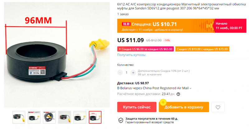

19vladimir1980 Опубликовано 30 октября, 2019 Поделиться Опубликовано 30 октября, 2019 По ВИНу он самый. Но это как понимаю, все в сборе. И аналогов у нас не пробивает, только Ситроен, стоимостью 300 с лишним уе. Смотрел на алиэкспресс, там вроде есть муфты, для типа Sanden SD6V12 (размеры муфты 96х64х45х32 мм). Но есть и с размером чуть больше. Citroen Berlingo, 2003, 1.6 16V, NFU (TU5JP4); ручная КПП Ссылка на комментарий
