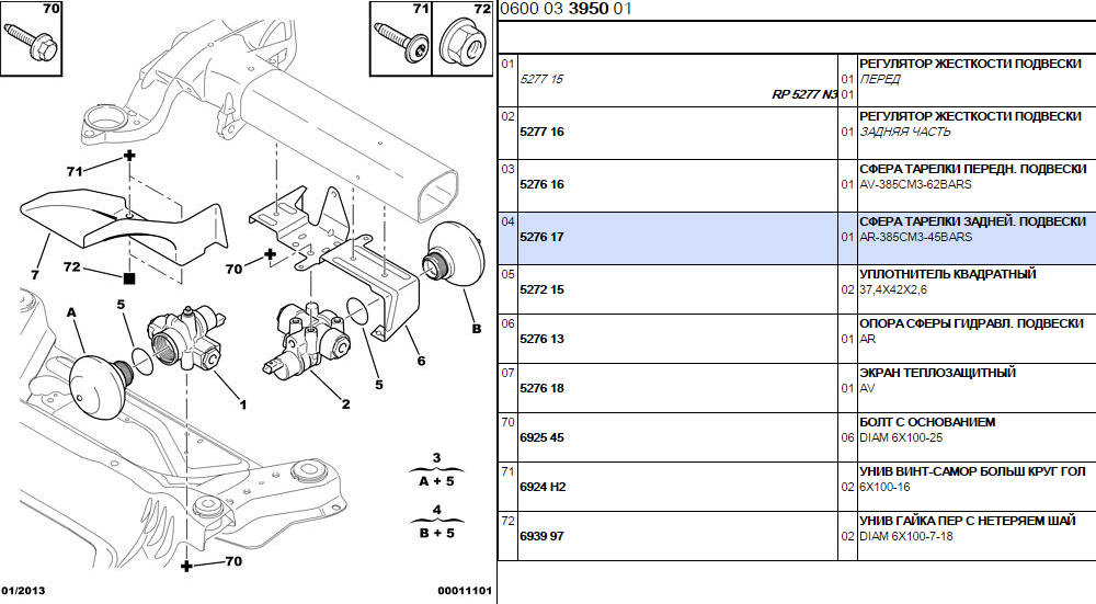

Radiopulsar Опубликовано 20 февраля, 2015 Поделиться Опубликовано 20 февраля, 2015 Регуляторные сферы одинаковы для комфорта и для стандарта. regulateur.bmp С5 EW10J4, МКПП BE4J продан, самые теплые воспоминания. С5 X7 EW10A, АКПП AL4 Ссылка на комментарий
huh? Опубликовано 20 февраля, 2015 Поделиться Опубликовано 20 февраля, 2015 Получается, строго оригинал? Они по 10+ тысяч, блин. C5COMFRN C5COMFFH Это те сферы, которые мне нужны на перед и зад? Ссылка на комментарий
ИС-Xantia Опубликовано 20 февраля, 2015 Поделиться Опубликовано 20 февраля, 2015 Зачем оригинал-то? Там же в каталоге ИНФС есть регуляторные С5-II, ГА-3, 2,0 RFJ (EW10A) 2007г МКПП. До него Xantia 1,9D 1994г была 12 лет. Ссылка на комментарий

Radiopulsar Опубликовано 20 февраля, 2015 Поделиться Опубликовано 20 февраля, 2015 Нет, не строго оригинал. Я подразумевал, что регуляторные одинаковы по параметрам для вариантов "комфорт" и "стандарт". С5 EW10J4, МКПП BE4J продан, самые теплые воспоминания. С5 X7 EW10A, АКПП AL4 Ссылка на комментарий
huh? Опубликовано 20 февраля, 2015 Поделиться Опубликовано 20 февраля, 2015 Ага, понял. Большое спасибо! Итого. C5COMFFH IFHS - 2шт - перед C5COMFRN IFHS - 2шт - зад C562FQ - 1шт - передняя средняя сфера C544RR - 1шт - задняя средняя сфера Так? Сегодня закажу четыре стоечных, и через пару недель две средних тогда. Ссылка на комментарий
Radiopulsar Опубликовано 20 февраля, 2015 Поделиться Опубликовано 20 февраля, 2015 Нет, C5 COMF FH и C5 COMF RH. С5 EW10J4, МКПП BE4J продан, самые теплые воспоминания. С5 X7 EW10A, АКПП AL4 Ссылка на комментарий
huh? Опубликовано 20 февраля, 2015 Поделиться Опубликовано 20 февраля, 2015 (изменено) Ой, только щас заметил. Назад значит нужно C5 COMF RH вместо C5 COMF RN? Изменено 20 февраля, 2015 пользователем huh? Ссылка на комментарий
Radiopulsar Опубликовано 20 февраля, 2015 Поделиться Опубликовано 20 февраля, 2015 Да, RN для четырехсферного гидрактива. С5 EW10J4, МКПП BE4J продан, самые теплые воспоминания. С5 X7 EW10A, АКПП AL4 Ссылка на комментарий
