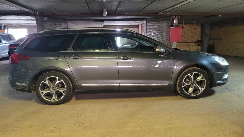

UncleT. Опубликовано 9 ноября, 2022 Поделиться Опубликовано 9 ноября, 2022 1 час назад, ИС-Xantia сказал: А зачем? Что-то не устраивает? Я не знаю, как должна ощущаться подвеска. Чуть выше ZIGGY выразил сомнения по поводу уровня подвески сзади: В 06.11.2022 в 22:04, ZIGGY сказал: Последний раз высота когда регулировалась?Есть ощущение что зад высоковато Мне тоже самому кажется, что зад стоит высоковато. +в темах про регулировку уровня иногда появляются комментарии о чудесных преображениях в работе подвески после регулировки - появление былой мягкости, уменьшение валкости итп. У меня из замечаний пока только дискомфорт при проезде лежачих полицейских. Кажется, что подвеска как-то жестко их отрабатывает. Ссылка на комментарий
- Никола - Опубликовано 9 ноября, 2022 Поделиться Опубликовано 9 ноября, 2022 3 минуты назад, UncleT. сказал: зад стоит высоковато нормально стоит. Такой визуальный эффект даёт 16-е колёса. 16-е же диски,да? Ссылка на комментарий

UncleT. Опубликовано 10 ноября, 2022 Поделиться Опубликовано 10 ноября, 2022 В 09.11.2022 в 09:39, - Никола - сказал: нормально стоит. Такой визуальный эффект даёт 16-е колёса. 16-е же диски,да? Да, на зиму собрал комплект 16-х колес. На 18-х (фото во вложении) всё, действительно, смотрится иначе. Машина заведенная, поверхность ровная. @ИС-Xantia Принято. Спасибо. Ссылка на комментарий
