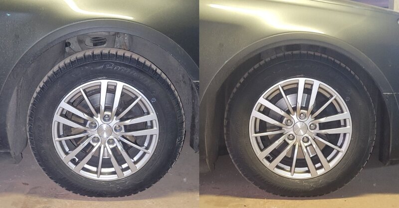

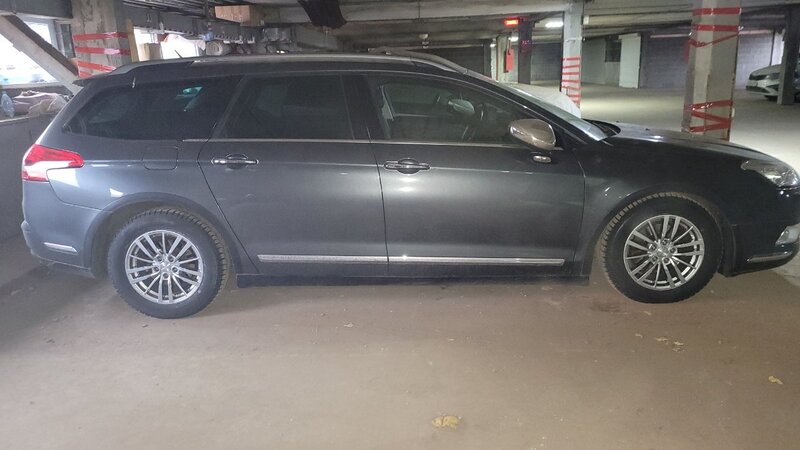

UncleT. Опубликовано 6 ноября, 2022 Поделиться Опубликовано 6 ноября, 2022 Товарищи, и всё же проседание передка во время стоянки меня напрягает. Машина стояла сутки. Сегодня прихожу и вижу, что передок заметно опущен. Открываю машину, насос сразу начинает качать... кузов спереди приподнимается. Зад не шевелится. Положение "до" и "после" можно увидеть на фото во вложении. Под машиной сухо. В паркинге очень пыльно, поэтому даже небольшие следы пролитых жидкостей обычно хорошо видны. На прошлой неделе был в Toto Motors с работами в основном по двигателю - замена цепи и масляных трубок на турбину. На общей диагностике докопались только до подклинивавшего заднего правого суппорта (отремонтировали) и маааленького люфта рулевого наконечника. К подвеске замечаний не было. Из "необычного" в последнее время - в понедельник менял колеса. Перед тем как поддомкрачивать машину поднял подвеску в верхнее положение. С того момента машина проехала километров 40-50, не более. Уже пора поднимать поднимать панику по подвеске? Ссылка на комментарий

ZIGGY Опубликовано 6 ноября, 2022 Поделиться Опубликовано 6 ноября, 2022 @UncleT. 16е колеса чтоли? Перед приопускается при отключении двс и открытии двери. Пока ничего страшного не видно. Последний раз высота когда регулировалась?Есть ощущение что зад высоковато Подбор автомобилей Peugeot\Citroen, подробности "Понакупят шнурков по объявлению, а пользоваться не умеют!" © Enzo С4-С5-С6-С4P-5008 Ссылка на комментарий
ИС-Xantia Опубликовано 7 ноября, 2022 Поделиться Опубликовано 7 ноября, 2022 9 часов назад, UncleT. сказал: Машина стояла сутки. Сегодня прихожу и вижу, что передок заметно опущен. Абсолютно нормальный процесс даже для новой машины. Сие есть физика гидроподвески. С5-II, ГА-3, 2,0 RFJ (EW10A) 2007г МКПП. До него Xantia 1,9D 1994г была 12 лет. Ссылка на комментарий
UncleT. Опубликовано 7 ноября, 2022 Поделиться Опубликовано 7 ноября, 2022 13 часов назад, ZIGGY сказал: Последний раз высота когда регулировалась?Есть ощущение что зад высоковато Нет информации. ~10 тысяч км назад предыдущий собственник менял задний датчик уровня. Есть вероятность, что тогда же и делали калибровку. 4 часа назад, ИС-Xantia сказал: Абсолютно нормальный процесс даже для новой машины. Сие есть физика гидроподвески. 13 часов назад, Бес сказал: Не мешай машине работать. Стрёмно как-то видеть упавший передок. Я до этого не замечал на припаркованных С5 ничего подобного. В прошлый раз проседание было небольшим (писал несколько сообщений выше). А тут на сантиметра 3-4 опустилась подвеска. Ссылка на комментарий
ИС-Xantia Опубликовано 7 ноября, 2022 Поделиться Опубликовано 7 ноября, 2022 12 минут назад, UncleT. сказал: В прошлый раз проседание было небольшим (писал несколько сообщений выше). А тут на сантиметра 3-4 опустилась подвеска. Это зависит от разности температур горячих передних сфер после пробега и остывших к утру. Чем больше разность, тем больше приседание передка. На ходу сферы прогреваются до 50-55С, сейчас после остывания к утру около нуля. С5-II, ГА-3, 2,0 RFJ (EW10A) 2007г МКПП. До него Xantia 1,9D 1994г была 12 лет. Ссылка на комментарий
