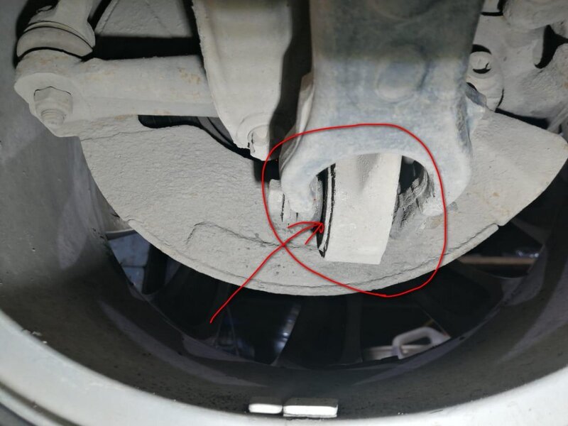

emal Опубликовано 19 июля, 2022 Поделиться Опубликовано 19 июля, 2022 добрый день. как найти вот эту втулку. при торможении и/или наборе скорости резком (когда происходит раскачка вперед/назад) слышен сильный стук (удар). при осмотре и тесте монтировкой выяснили, что в этом узле ходит туда сюда. подскажите пож номер втулки вот этой Ссылка на комментарий
ZIGGY Опубликовано 19 июля, 2022 Поделиться Опубликовано 19 июля, 2022 @emal 2250013 Подбор автомобилей Peugeot\Citroen, подробности "Понакупят шнурков по объявлению, а пользоваться не умеют!" © Enzo С4-С5-С6-С4P-5008 Ссылка на комментарий
Dimonbur Опубликовано 19 июля, 2022 Поделиться Опубликовано 19 июля, 2022 @emal а на внутренних шрусах нет люфта? Ссылка на комментарий
emal Опубликовано 20 июля, 2022 Поделиться Опубликовано 20 июля, 2022 @Dimonbur какие то меняли. не обнаружили. надо проверить? Ссылка на комментарий
Dimonbur Опубликовано 4 августа, 2022 Поделиться Опубликовано 4 августа, 2022 @emal проверить стоит, у меня стуки там были. Просто покрутить за вал между шрусами, будет понятно есть ли люфт Ссылка на комментарий
