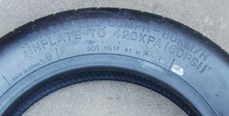

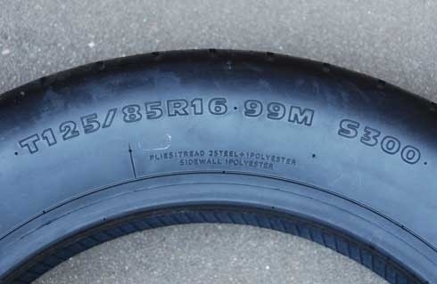

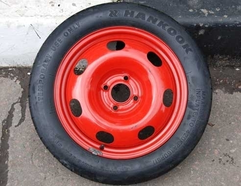

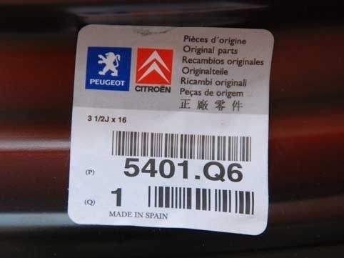

Озадачившись запасным колесом для дальних поездок и учтя сколько места оно занимает в багажнике 5m Picasso (практически одну четвертую часть), очевидно, что докатка - оптимальный вариант.
Итак, покупаем докатку.
Citroen докаток в сборе не продает, поэтому задача делится на две:
1) купить оригинальный диск докатки в Citroen - заказ у ОД, цена - 2649.92р
2) найти шину размера 125/85 R16 и индексом 99M. В оригинале - это Michelin. Купить его можно, например, у Volvo, но цена кусается - 6268.00р (в Европе продавалась по EUR70, сейчас уже днем с огнем не найти). Шины такого размера находим у Ford, производитель для Ford - Hankook, модель S300.
Ее и покупаем в СП Рольф по цене 2740.00р
3) монтаж с балансировкой - 180р. Вопрос давления в шине пока не прояснен до конца, на шиномонтаже сказали, что они обычно докатки накачивают до 2.3, где-то я читал, что давление в ней чуть ли не 3.5, потому попросил накачать до 2.5, а там видно будет...

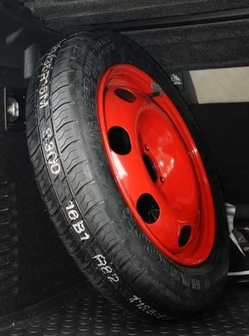

4) теперь пытаемся приспособить в багажнике... и вот тут обнаруживаем неприятное обстоятельство:
шины 215/55 R16 отлично вписывались стоя в багажник - аккурат 4 шт. Накачанная докатка не встает... Ну буду искать какое-то решение. По городу пока просто лежит посреди багажника.
Итого: затраты на обзаведение докаткой - 5570р - экономим деньги и место в багажнике (дешевле и меньше, чем полноразмерное колесо)
PS: не забыть купить еще болты для штамповки!

А что мешает хранить не накаченную докадку? В наборе ведь идет компрессор. И если она спущена куда она встанет? Кстати мне в ситроенсервисе сказали что докатку можно купить за 8000 с чем то рублей. Вот млять гады
Да ничего не мешает, кроме лени :beach:
А если серьезно, то диаметр колеса не меняется сколь-нибудь значительно от накачивания. Можно деформировать резину, конечно (затолкать колесо), но будет же и противодействие - деформация полки. В Grand попроще, насколько я понимаю, там есть углубление в полу за спинками сидений второго ряда, которое решит проблему - докатку к спинкам сидений (если ничего не путаю)
Вообще, будет время, посмотрю что можно придумать, чтобы колесо вставало вертикально к боковой стенке багажника или к спинкам задних сидений. Треугольник будет выпит....
Про 8000+ за докатку. Ну, во-первых, дороговато, а вообще докаток ни у кого не было. Мало того, я интересовался в Citroen в паре стран - нет резины, только диск. Докатки в сборе были (видимо остатки от прежней роскоши) в Сатари, но там склад был опечатан, а потом я перестал интересоваться... могли оттуда всплыть..., но 8000+ реально дорого, менеджеры в Сатари говорили , что у них они были по цене меньше 5000р.
Что касается размера (почему боевая резина входит, а докатка - нет) Может быть докатка из-за меньшей ширины больше проминается в месте контакта с дорогой и расстояние от центра колеса до земли становится как у нормальной шины...
Углубление есть, но колесо туда точно не войдет. Можно поставить вертикально за спинками сидений второго ряда (прикрепив к сидениям), тогда возникнут некоторые проблемы с регулировкой сидений. Кстати негепотетическим пассажирам третьего ряда, как у меня, некуда будет деть ноги.
Вот окончание, я его оставил, не понял...
С третьим рядом без вариантов - докатка за ним, и к бабке не ходить...
Окончание... я так понял - это по поводу высоты колеса.
Картинка такая: докатка немного большего радиуса, чем стандартное колесо 215/55R16. Вот и пытаюсь найти объяснение. Есть еще размер 128/80R16 - такая докатка (по ощущениям) была бы точка-в-точку. Есть же какой-то смысл в том, что оригинальный размер 125/85R16 ?...

По поводу резины. Выяснил, что сейчас резину для докаток всех размеров делает Continental. Модель - ContiSpareTire CST17. Вот, например:
http://www.ityre.com/ru/tyres/catalog/cont...al/model/20708/
125/85 там нет, но есть 125/90, которая, судя по калькулятору даже лучше совпадает со штатным размером 215/55. Цены, правда, не известны :( И доставка только по Украине. Не первый раз, кстати, замечаю, что на Украине имеется масса интересных товаров, которых в России днем с огнем не отыскать. Интересно, почему?

Понял. Я посмотрю, но, когда я ставил докатку (уже пришлось) было ощущение, что она меньше диаметром.
А с третьим рядом... Дело в том, что за ним почти нет места, спинки сидений наклонены назад(наклон не меняется), сидения вперед-назад не двигаются. На уровне верхнего края спинок, на задней дверце сделана "полочка", которая к этим спинкам подходит на минимальное расстояние.
Осознаю, что "на пальцах" не очень понятно.
Попозже замерю...

Continental делал 125/85R16 - сняты с производства, склады распроданы (были еще в Германии пол года назад - уже нет)
Hankook (где-то проскакивало сообщение) заключило контракт в Ford на оснащение всех Ford их докаточной резиной (диски понятно они не делают) - потому Hankook будет.
Pirelli если и делает или делали такие шины, то очень мало. Честь и хвала Превоксу, что где-то урвали сток на радость своим Ford клиентам.
Spirit, куркуляторы косячат - видимо они не для таких размеров... 90 - это будет уже перебор. ИМХО

Да, я замерил докатку, MAA, прав. Она кажется меньше, потому, что стоит по другому.
А вот за третьим рядом ее будет не поставить. Высота спинки - 530мм от пайола. На этой высоте между задней дверью и спинкой с трудом ладнь входит (рулеткой не мерил, т.к. все круглое и будет не точнее).

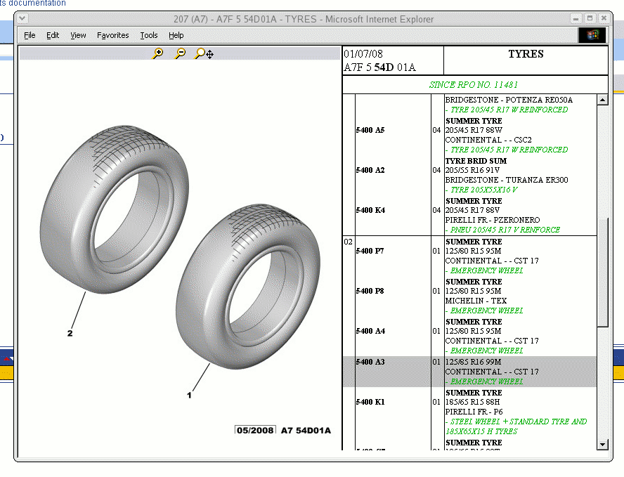

Вот, кстати, дополнительная информация по резине. В каталоге Peugeot (в отличие от Citroen) резина для докатки имеется. Каталожный номер - 5400.A3. Это тот самый ContiSpareTire CST-17, про который я уже писал. С учетом того, что номера у пежо и ситра одинаковые, можно попробовать заказать резину по этому номеру непосредственно у ситра. А если не получится, то у пежо.
Вот картинка из каталога:

Кстати, я тут ещё раз сверился с каталогом ситроена, и оказалось, что там докаточная резина тоже есть (Michelin). Код - 5400.Q2. Неужели если у ситро-дилеров попросить заказать непосредственно по коду, они не смогут этого сделать?
P.S. Экзист ни по коду 5400.A3, ни по коду 5400.Q2 ничего не находит :(
Изменено пользователем Spirit

У дилеров "Форд" (в частности, "Превокс") докатка размерности 125/85 R16 тоже производства Hankook, та самая модель S300.
Только она дороже, чем в Мэйджоре - 3300 рублей.
