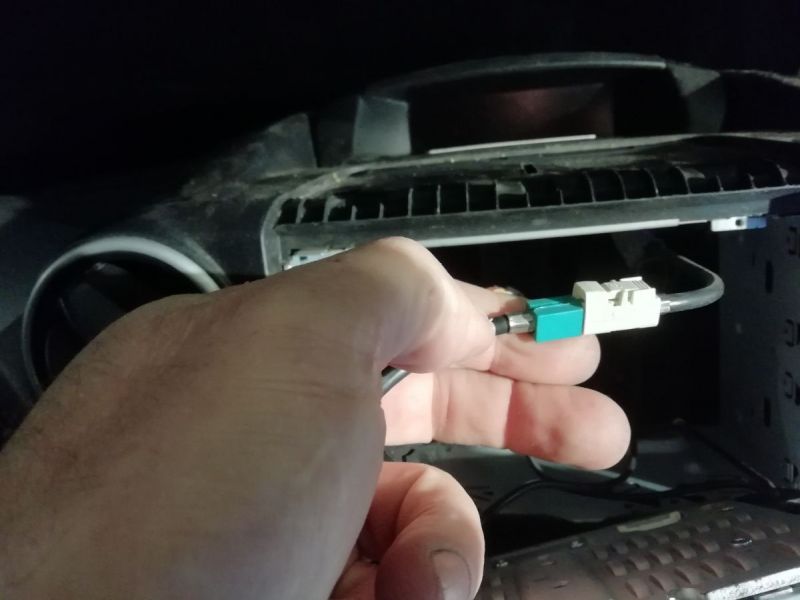

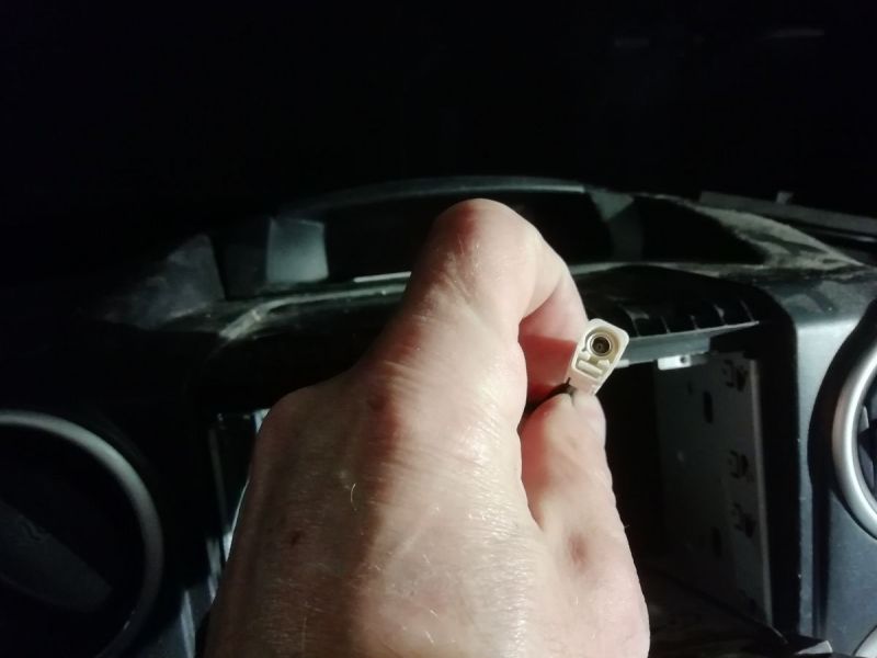

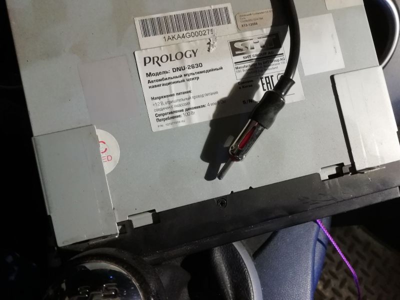

afanyr Опубликовано 4 октября, 2020 Поделиться Опубликовано 4 октября, 2020 Сделал вот такие фотки вчера. Стоит коротенький переходник. Я так думаю антенна без усилителя. Воткнул метровый провод прямо в магнитолу. Прием хуже чем со штатной антенной. Ссылка на комментарий
