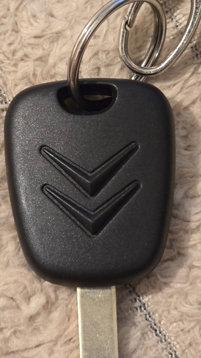

Дмитрий Г Опубликовано 31 августа Поделиться Опубликовано 31 августа Привет всем! Недавно купил Citroen C1 2008 года. С машиной шёл только один самый простой механический ключ, без кнопок (на ключе написано Valeo). В машине есть центральный замок, когда закрываю ключом водительскую дверь, пассажирская тоже закрывается. Но есть проблема: личинка водительской двери барахлит, ключ вставляется легко, а вот вытаскивается очень туго. Пробовал брызгать WD-40, но это, конечно же, вообще не помогло. Боюсь со временем сломать ключ или окончательно доконать замок, поэтому хочу открывать машину с кнопок. Конечно, я мог бы просто поставить стороннюю сигнализацию, но очень не хочется таскать с собой лишние брелки на связке. Хочется именно штатное решение в одном ключе. Подскажите, пожалуйста, по двум вопросам: По поводу ключа с ДУ - раз ЦЗ в машине есть, значит ли это, что радиомодуль для кнопок тоже встроен по умолчанию? Если я закажу ключ с платой ДУ (например, с AliExpress), получится ли привязать кнопки к машине самостоятельно? По поводу иммобилайзера: Какой именно чип стоит в ключе для машин 2008 года? Хочу заказать правильную заготовку с платой и чипом, чтобы и кнопки работали, и машина заводилась. Буду очень благодарен за подсказки или личный опыт, если кто-то уже дооснащал штатный ЦЗ радиоуправлением. Спасибо! Ссылка на комментарий

Дмитрий Г Опубликовано 31 августа Автор Поделиться Опубликовано 31 августа @ситровод771 спасибо за ответ! Насчёт нарезки лезвия на Али вы правы, но там сейчас многие продавцы режут лезвие по фотографии старого ключа, так что с этим проблем быть не должно. По поводу иммобилайзера (семечки): на Али как раз продаются ключи с двумя разными типами транспондеров на выбор, и я никак не мог понять, какой именно тип у меня. Но на самом деле, мой главный вопрос сейчас в другом: оснащена ли машина радиоприёмником для ЦЗ с завода, даже если она изначально продавалась с простым ключом без кнопок? Если в машине физически присутствует штатный радиомодуль, то я мог бы пойти по самому простому пути:Заказать на Али нарезанный ключ с платой ДУ (с любым из двух чипов иммо, это уже не важно).Просто переставить мою оригинальную рабочую семечку из старого ключа Valeo в новый корпус с кнопками.Таким образом, машина будет заводиться от старого проверенного чипа, а мне останется только привязать плату ДУ для открытия/закрытия дверей по радиоканалу, чтобы не мучить личинку. Поэтому для меня сейчас критически важно узнать: как определить, есть ли в моей комплектации этот радиоприёмник ЦЗ? Можно ли это как-то проверить по VIN-коду, по маркировке блока предохранителей или по какому-то реле под приборкой? Буду благодарен, если кто-то подскажет, где именно физически стоит этот приёмник в дорестайле. Ссылка на комментарий
