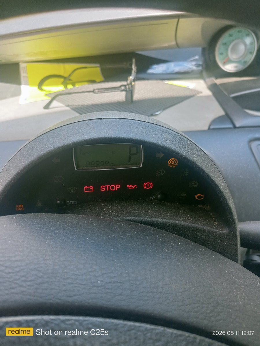

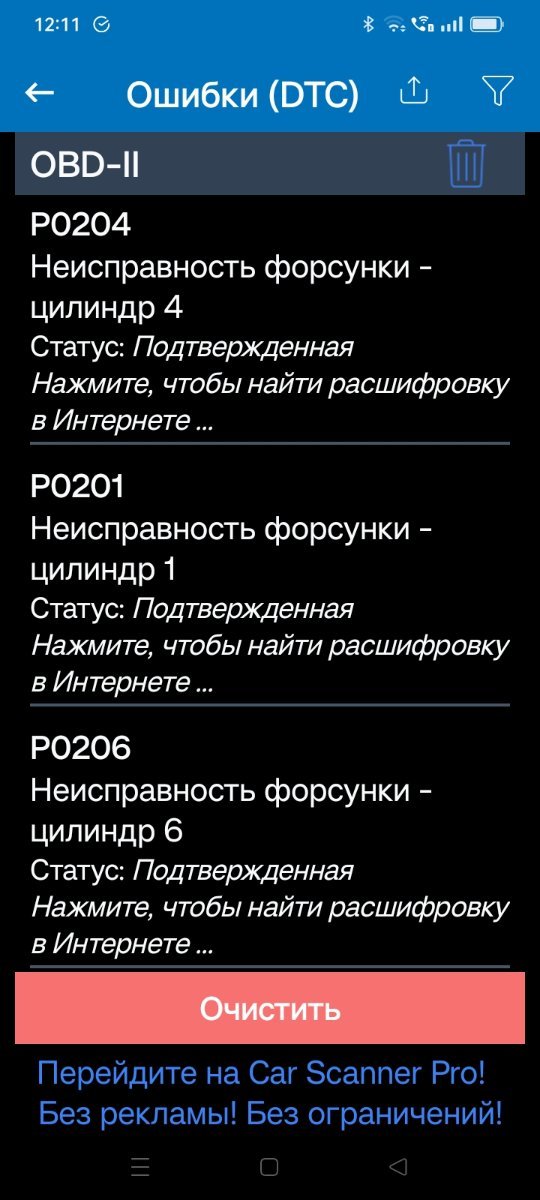

city177 Опубликовано 11 августа Поделиться Опубликовано 11 августа (изменено) Стартер крутится , бензин в рампе есть. Только нет питания 12 вольт на форсунках и катушках зажигания. Что может быть. Предохранители целые. Может где-то еще есть предохранители. Приборная панель ( над рулем ) не тухнет горит все индикаторы. Ошибки такие P 0201 - P 0206 неисправность всех 6 форсунок. Подскажите чего делать-то? Изменено 11 августа пользователем city177 Ссылка на комментарий

ситровод771 Опубликовано 11 августа Поделиться Опубликовано 11 августа Вам надо проверить работу эбу. Когда мотор глохнет на светофоре это первое дело. Лексией проверить не заблоктровался ли комп двигла. Потом уже остальное. Ссылка на комментарий
ZIGGY Опубликовано 11 августа Поделиться Опубликовано 11 августа Проверяйте питание с подкапотного блока предохранителей до форсунок, если не доходит проверяйте большой разъем что по центру передней ГБЦ Подбор автомобилей Peugeot\Citroen, подробности "Понакупят шнурков по объявлению, а пользоваться не умеют!" © Enzo С4-С5-С6-С4P-5008 Ссылка на комментарий
