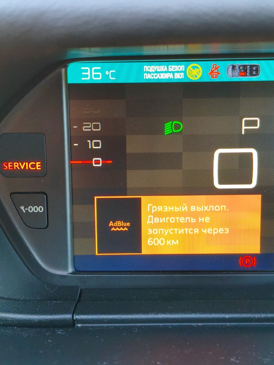

evgenbond Опубликовано 9 часов назад Поделиться Опубликовано 9 часов назад Всем доброго дня!!! ПОМОГИТЕ!!!))) Автомобиль Citroen C4 Grand Spacetourer, 1.5 дизель. Появилась ошибка AdBlue (фото). Поехал на сервис (неофициал) просканировали, нашли причину, была забита форсунка впрыска AdBlue. Промыли, протестировали, поставили на место. Сканер больше не показывает ни одной ошибки.... НО: ГОРИТ ПРЕДУПРЕЖДЕНИЕ, ЧТО АВТОМОБИЛЬ НЕ ЗАВЕДЕТСЯ ЧЕРЕЗ 600 км. и вот это самое предупреждение ни как не можем убрать.... Что делать? Куда бежать? Ссылка на комментарий
aktm Опубликовано 2 часа назад Поделиться Опубликовано 2 часа назад Надо провести реинициализацию Адблю с помощью Диагбокс. Или с помощью программы carscanner и ELM адаптера. В тг канале CarScanner PSA конфигурация t.me/+WRi1BXakvYNiYWRi есть файлы для проведения реинициализации Адблю. Citroen Grand C4 Picasso 1,6 120 BlueHDi 2018 Ссылка на комментарий
