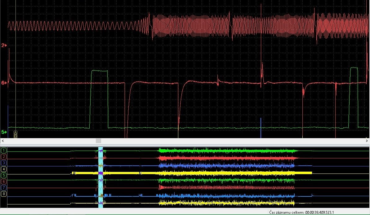

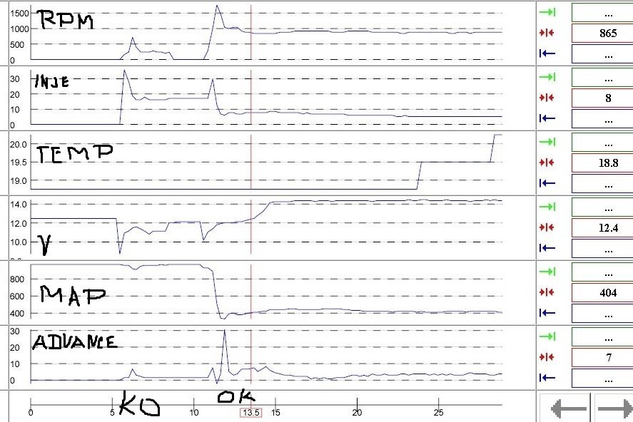

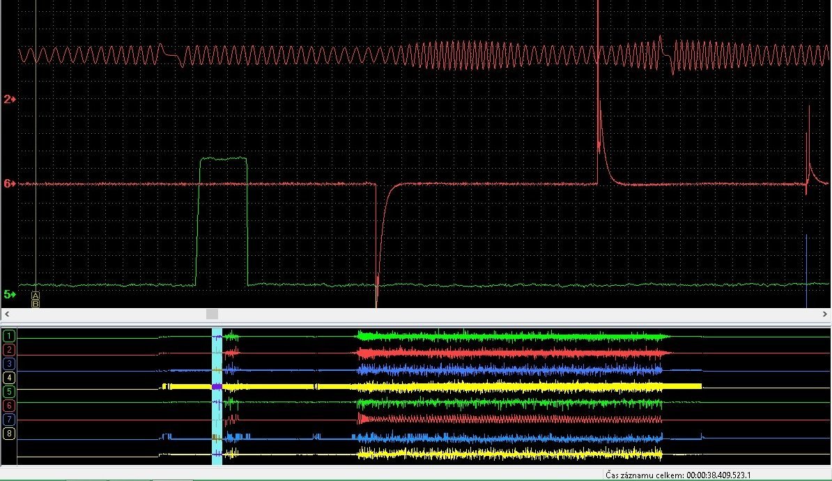

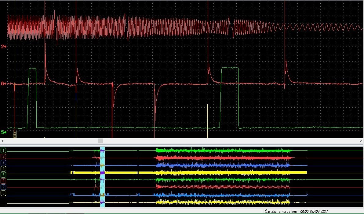

soundlovers Опубликовано 2 июня Автор Поделиться Опубликовано 2 июня Стартер крутится, не ловит, Вторая попытка оказалась успешной, улов произошел немедленно. картинки - диаграмма Первое фото - график Peugeot Planet Следующие фото - осциллограмма неудачного запуска (обороты двигателя, первая форсунка, вторичное зажигание) Проблема возникает только при температуре воздуха выше 10 градусов. Зимой всё в порядке. На горячем двигателе всё в порядке. Ссылка на комментарий
emusic Опубликовано 2 июня Поделиться Опубликовано 2 июня 1 час назад, soundlovers сказал: первая форсунка А остальные? И искры бы посмотреть (по импульсам на свечных проводах). Если крутить стартером 5-7 с - вообще ни одной вспышки нет? Ссылка на комментарий
soundlovers Опубликовано 2 июня Автор Поделиться Опубликовано 2 июня первый запуск 6 секун Двигатель не заводится немедленно второй стартер двигателя двигатель запускается На осциллографе видны все 4 момента зажигания. У меня на осциллографе нет других каналов, поэтому видна только первая инъекция. Я не знаю, что еще можно измерить. У меня есть только Peugeot Planet или Lexia. Осциллографа у меня больше нет. Я нашел аналогичную проблему на мировых форумах, но она так и не была решена. большое спасибо Ссылка на комментарий

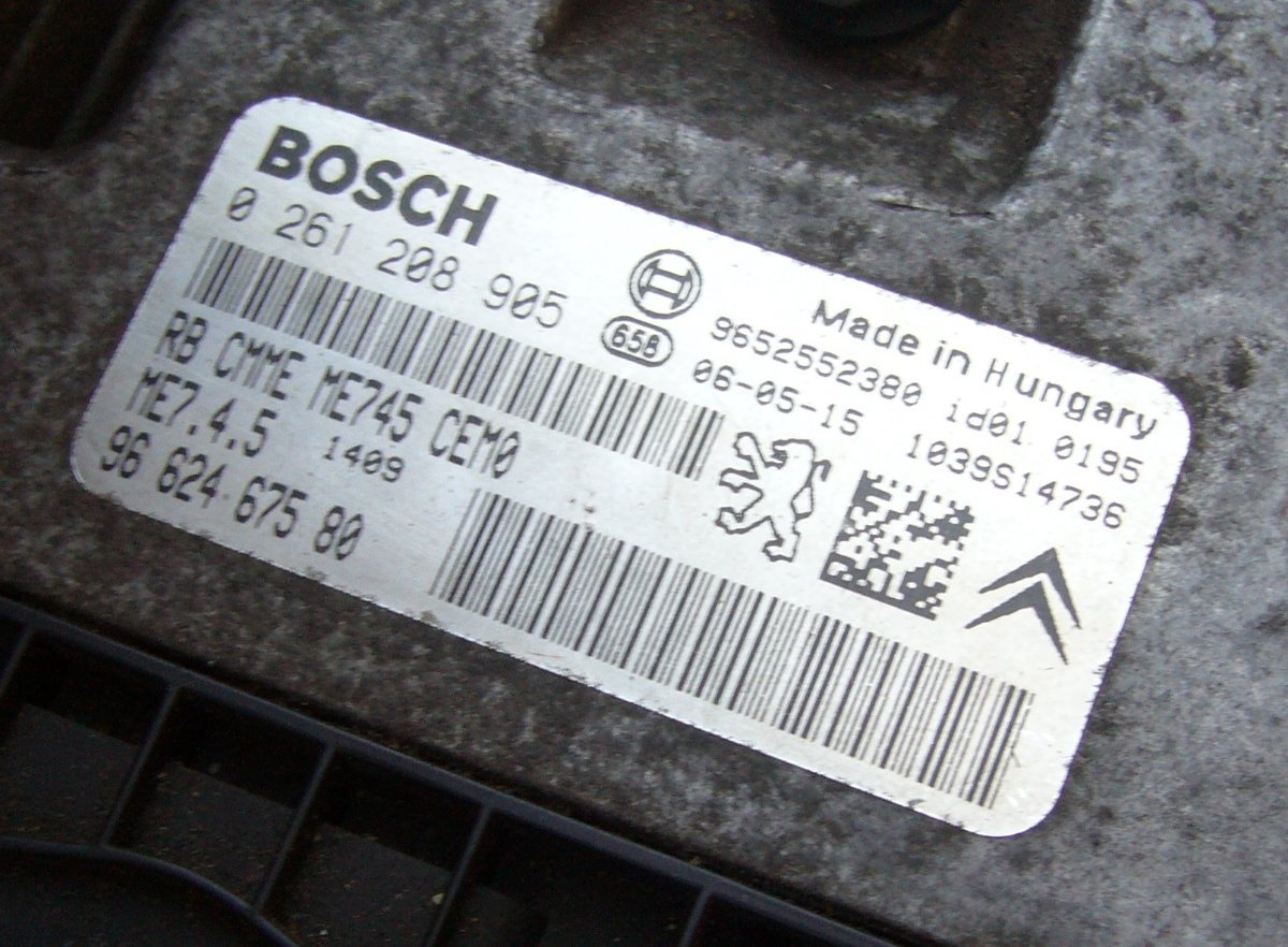

soundlovers Опубликовано 6 июня Автор Поделиться Опубликовано 6 июня Я хочу понять, в чём ошибка, но все подсказки неясны, ничего до конца не подтверждено... Я куплю ЭБУ и установлю его, всего наилучшего, Vignin. Какой номер должен содержать ЭБУ, чтобы работать без проблем? Спасибо. Ссылка на комментарий

soundlovers Опубликовано 7 июня Автор Поделиться Опубликовано 7 июня Před 8 hodinami, emusic řekl(a): Co pře Искры - импульсы видны на осциллограмме, вы смотрели? Есть ли: вращения вторичная генерация завершена и первый впрыск бензина Что не так с графиком? Кто-нибудь уже это заметил? sně je na tom nejasného? Искры - импульсы видны на осциллограмме, вы смотрели? Есть ли: вращения вторичная генерация завершена и первый впрыск бензина Что не так с графиком? Кто-нибудь уже это заметил? Ссылка на комментарий
emusic Опубликовано 7 июня Поделиться Опубликовано 7 июня 36 минут назад, soundlovers сказал: Искры - импульсы видны на осциллограмме, вы смотрели? Мы-то смотрели. А Вы смотрели, доходят те искры вместе со впрыском до цилиндров? Подача воздуха есть? Или собираетесь ездить на осциллограмме? :) Вы зачем-то уперлись в осциллограмму, а на вопросы о вспышках ни разу не ответили. Между тем, если есть и впрыск, и воздух, и искры, вспышки обязаны быть, Если чего-то из этого нет, вспышек не будет даже при идеальной осциллограмме. Ссылка на комментарий
soundlovers Опубликовано 7 июня Автор Поделиться Опубликовано 7 июня 1. Я измерил искру на катушке высоковольтным щупом, и вы можете точно увидеть, как происходит воспламенение, а также форму искры по кривой. Я не знаю, как еще измерить искру… это точно такая же форма искры, как на свече зажигания внутри двигателя. 2. Как видно из осциллограммы, впрыск происходит в цилиндр C1, но мне не нравится этот впрыск, учитывая искру и обороты… он должен происходить хотя бы раз в 2 об/мин. 3. Кроме того, в ME745 нет датчика положения распредвала, а есть система DEPHIA – возможно, проблема и здесь. Думаю, импульс впрыска не синхронизирован точно по цилиндру или импульс искры по цилиндру. При первом запуске нет зажигания, может быть, это намек, второй запуск сразу проходит нормально. Что изменится на второй секунде после запуска? Заморозки и температура до 10 градусов при запуске — нормально. Температура от 10 градусов и выше — запуск нормальный, но медленный, сразу — нормально. Запуск горячего двигателя — нормально. Я спрашиваю, знаете ли вы значение впрыска — сколько миллисекунд обеспечивает этот двигатель при стандартном запуске, например, при 20 градусах? Точно? 4. Некоторым ЭБУ требовалось обновление ПО при определенных температурах. Когда запуск двигателя не удаётся, можно увидеть искру, впрыск топлива и работу воздушного клапана. Но вопрос в том, работает ли он в нужный момент и насколько эффективно? Ссылка на комментарий
