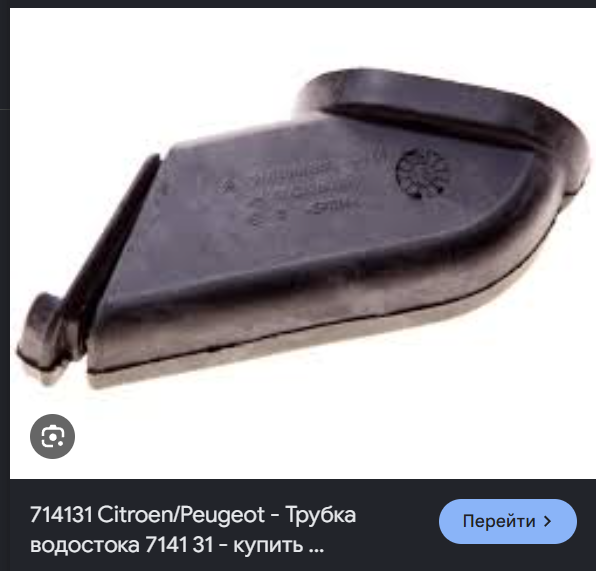

emusic Опубликовано 24 мая Поделиться Опубликовано 24 мая Сняв в очередной раз подкрылок, обнаружил пропажу сливного клапана, что стоит в отверстии для слива дождевой воды. (Вдобавок обнаружил, что датчик пересечения разметки не привинчен, а просто болтается на кабеле. Это к вопросу о том, почему я избегаю отдавать машину в сервис. :) На заводских схемах этот клапан не показан. Тут про него писали, что имеет номера 9681986380/900336000, но по ним и спустя 15 лет тоже ничего не находится. Пытался искать по запросам вроде "clapet d'évacuation", "drain valve" - находятся описания и видео его очистки, но ни одного предложения о продаже. Их реально найти по каким-то реквизитам, кроме этих номеров, или только случайно? Ссылка на комментарий

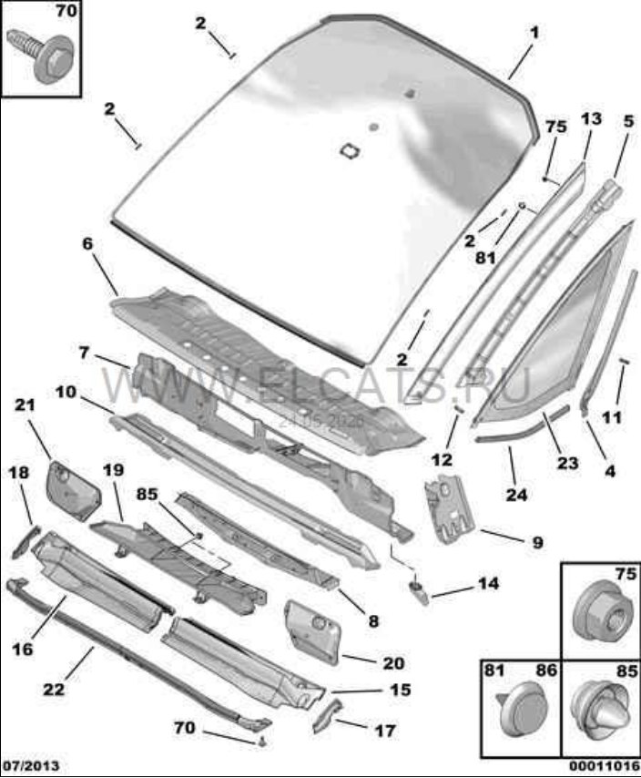

Лы́хны Опубликовано 24 мая Поделиться Опубликовано 24 мая №14 парт - 7141.31 Не благодарите. emusic 1 Ссылка на комментарий
emusic Опубликовано 24 мая Автор Поделиться Опубликовано 24 мая @Лы́хны Спасибо! Я б ни за что не догадался, что искать нужно в группе "рамка лобового стекла". :) Если набрать в поиске "трубка", то этой группы в выдаче нет. Есть только при вводе номера, или слова "вытекания", но его тоже предположить не мог. Ссылка на комментарий
