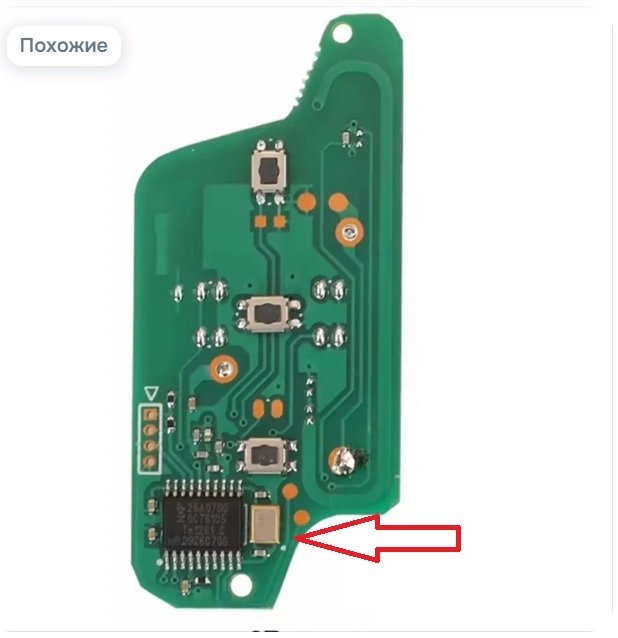

Ivj2 Опубликовано 19 мая Поделиться Опубликовано 19 мая Машина досталась с одним ключем. Захотел иметь второй и купил на али-экспрес. Нарезал болванку, прописал в мозгах, узнал что китайская плата работает через раз и успокоился на несколько лет и пользовался родным ключем. Вчера на родном ключе (от старости) порвалась резинка на одной из кнопок. Решил вставить родную плату в китайский корпус и плата стала работать как и китайская (через раз). Китайская плата в родном корпусе как глючила так и глючит. Вставил родную в родной корпус и все заработало как надо. Интересно, в чем прикол? Ссылка на комментарий
ситровод771 Опубликовано 20 мая Поделиться Опубликовано 20 мая Что вы понимаете под словом глючила? Не срабатывал иммобилайзер или не работала плата с кнопками? Ссылка на комментарий
Ivj2 Опубликовано 20 мая Автор Поделиться Опубликовано 20 мая @ситровод771 иммобилайзер работает, мотор заводится без проблем а вот кнопки работают непонятно. Например: открыл машину, завел, поехал, остановился, вышел а закрыть машину не получится, сколько на кнопку не жми. А бывает наоборот: закрыл а потом не открывает. Ссылка на комментарий
Ivj2 Опубликовано 20 мая Автор Поделиться Опубликовано 20 мая Еще одно отличие китая от оригинала. Чтобы сработали доводчики стекол на оригинале надо нажать кнопку и удерживать а на китае удерживать не надо, стекла закрываются сразу. Ссылка на комментарий
A20C Опубликовано 20 мая Поделиться Опубликовано 20 мая 1 час назад, Ivj2 сказал: на китае удерживать не надо Вот и ответ. Китаекорпус постоянно нажимает на кнопочку. Нужно подрезать резинку или подплавить паяльником Ссылка на комментарий
Ivj2 Опубликовано 20 мая Автор Поделиться Опубликовано 20 мая @A20C не так просто, при нажатии кнопок я и пальцем и ухом слышу щелчки. так что дело не в этом. если бы кнопки были уже нажаты, щелчков бы не было. Ссылка на комментарий
Ivj2 Опубликовано 20 мая Автор Поделиться Опубликовано 20 мая Предполгаю что китайцы подмешивают в пластик металличесую стружку и она экранирует и так очень слабый радиосигнал от платы. Но с другой стороны, иммобилайзер-то работает безотказно. непонятненько!!! Ссылка на комментарий
Ivj2 Опубликовано 20 мая Автор Поделиться Опубликовано 20 мая Появилась мысль. Попробую вытащить китайскую плату из корпуса, засунуть в полиэтиленовый пакет и проверить как будет работать. До машины в гараж доберусь только послезавтра тогда и отпишусь. Ссылка на комментарий
kashcei Опубликовано 21 мая Поделиться Опубликовано 21 мая Такая же беда с китайскими платами,правда родного и не было... Думаю частота кварца плавает... Ссылка на комментарий
Ivj2 Опубликовано 21 мая Автор Поделиться Опубликовано 21 мая @kashcei а без корпуса не пробовал? Ссылка на комментарий
