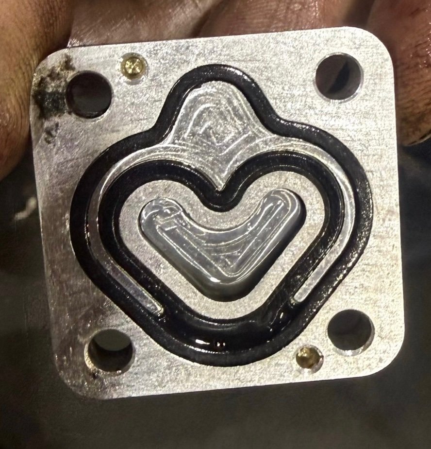

Guevara Опубликовано 12 мая Поделиться Опубликовано 12 мая Друзья. Давануло масло из под крышки насоса актуатора РКПП. Там прокладка в виде сердечка. Номера на нее нет. Может кто сталкивался с такой ситуацией. Как решали? Ссылка на комментарий
Лы́хны Опубликовано 12 мая Поделиться Опубликовано 12 мая Если просто устала, то можно в паз под прокладку намазать силиконовый герметик(чуть чуть ровным слоем), сверху положить прокладку и все это поджать, у меня так прокладка на вакуумнике работала. Внизу вроде закушена не? Либо искать б/у насос на разборках. Guevara и emusic 2 Ссылка на комментарий

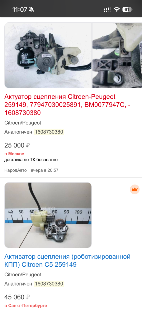

Guevara Опубликовано 12 мая Автор Поделиться Опубликовано 12 мая @Лы́хны б/у насос 25к+ из-за прокладки не очень хочется покупать😁 на алике есть похожие прокладки, но неизвестно подойдут ли. Ссылка на комментарий
Лы́хны Опубликовано 12 мая Поделиться Опубликовано 12 мая 1 час назад, Guevara сказал: @Лы́хны б/у насос 25к+ Господь с вами за 10-20 весь коробас можно взять с гидроблоком. Я недавно корбас родной за 20 взял (не родной можно дешевле гидроблоки все одинаковые кроме прошивки) Вот к примеру, правда минус один датчик. Коробас на метал Гидроблок ваш. 1 час назад, Guevara сказал: @Лы́хны на алике есть похожие прокладки, но неизвестно подойдут ли. ССыль кинте Ссылка на комментарий
Лы́хны Опубликовано 12 мая Поделиться Опубликовано 12 мая 55 минут назад, Guevara сказал: @Лы́хны 🤷♂️ Я на прокладки имел в виду с алиэкспресс, а на корабас я вам дал ссыль, думайте, вам плюсом и гидроаккумулятор и блок клапанов. Там на сайте и повыбирать можно найти и посвежее авто, я себе выбирал именно с минимальным пробегом. Ссылка на комментарий
