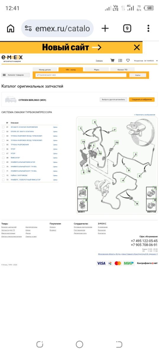

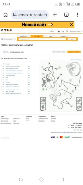

ВиталийД Опубликовано 7 мая Поделиться Опубликовано 7 мая Здравствуйте всем. Недавно купил берлинго фургон с удлиненной базой и двумя моторами "в мешках". Собираю мотор, обвязку шлангов отопления, вакуума и т.п. Т.к. разбирал не я и машина после разборки мотора стояла в организации более полугода, есть некоторые вопросы. VIN VF7GA9HXCAX511492 Турбина без изменяемой геометрии, смотрю схемы вакуумных трубок и встречаю, что где-то стоят типа вакуумные ресиверы. Есть в моей комплектации такая штука? В запчастях с разобранного мотора я не нашел, может ли кто-нибудь приложить схему вакуумных трубок применимо к моей комплектации? Можно ли где-то найти электрическую схему управления двигателем, также применительно к моему вину? Можно ли найти картинки где какие датчики стоят? А то разъемов в косе много а что куда, пока не очень понятно. Может кто-то может скинуть несколько фото подкапотного пространства для облегчения сборки? Заранее спасибо. Ссылка на комментарий
Alexvlad Опубликовано 7 мая Поделиться Опубликовано 7 мая @ВиталийД в любом авто каталоге забиваете свой ВИН. И все вопросы по расположению итд там представлены. Вот например ваша схема вакуума с расположением. Ссылка на комментарий
ВиталийД Опубликовано 7 мая Автор Поделиться Опубликовано 7 мая Смотрел на нее в каталоге экзиста, там также. Спасибо. Еще бы схемы электрические и было бы всё в шоколаде. Ссылка на комментарий

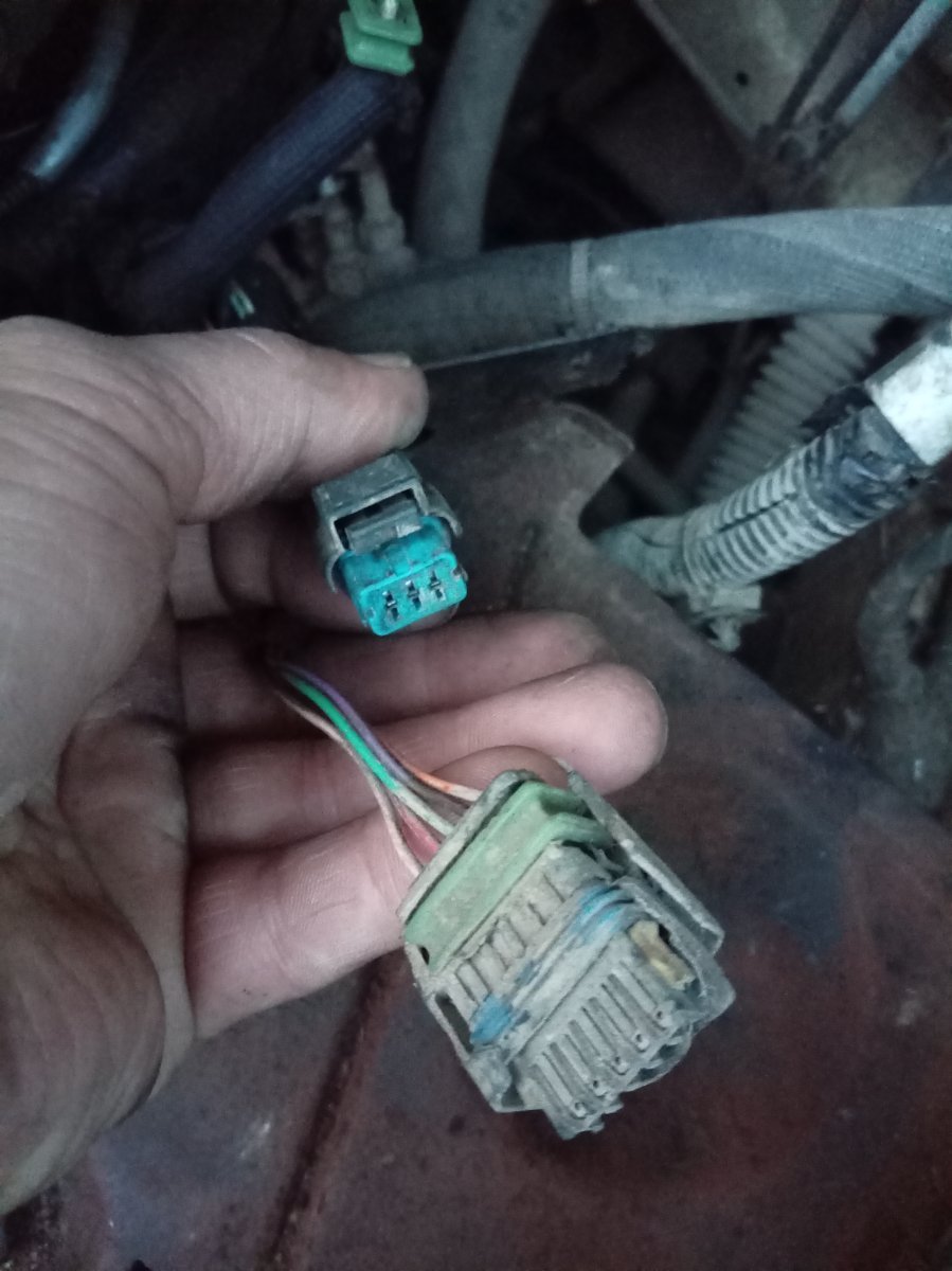

ВиталийД Опубликовано 4 августа Автор Поделиться Опубликовано 4 августа И снова здравствуйте. Может кто подскажет, можно ли с помощью елм увидеть идет впрыск или нет? Выбираю позиции "время впрыска" но там нет никаких изменений при прокрутке. Расход воздуха видит, процент открытия педали видит, давление в рампе видит, но не заводится. Есть не стираемые ошибки, но номера сейчас не скажу и не записал. Как можно узнать работает ли датчик РВ? По нему висит ошибка, но он выставлен на 1,2 мм. Может ли не заводиться при наличии других ошибок, которых не было ранее. Ранее машина заводилась. Был бы очень признателен консультацией по телефону. Хочется все таки сделать машину. И что может быть за разъем совсем рядом с разъемом на егр? Или их там сразу два? У меня просто на клапане егр нет ничего сверху, всё разбито. Разъём на три Пина. Ссылка на комментарий
