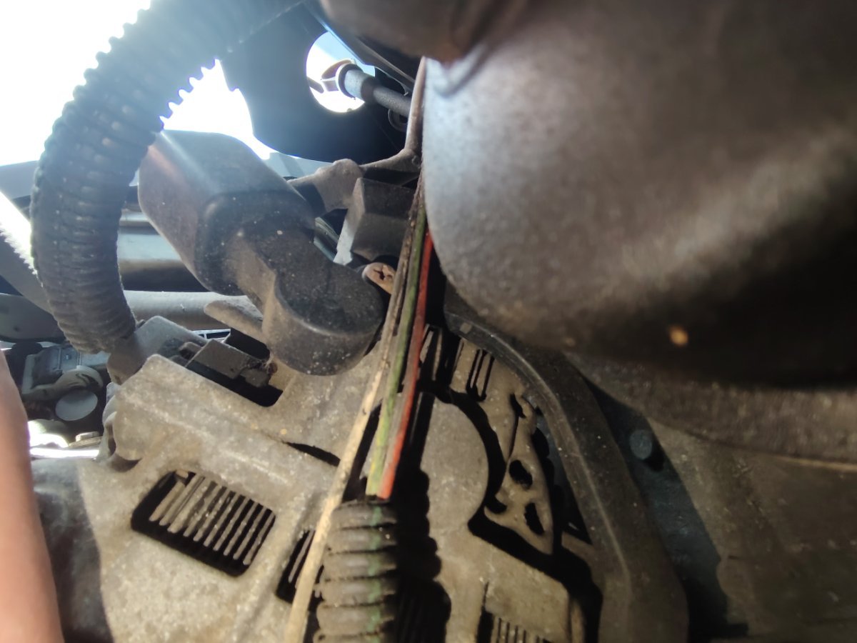

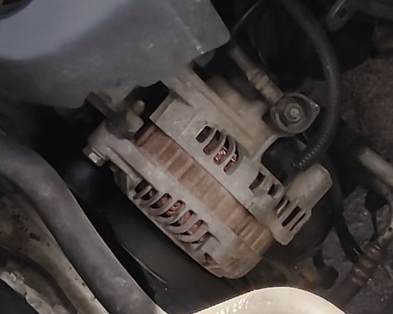

BlackWiking Опубликовано 2 мая Поделиться Опубликовано 2 мая Доброго времени суток, клуб! Имеем следующие вводные: На щупах мультиметра(замер с генератора) 13.82 на холостых оборотах. При использовании чего либо электрического, в частности: насоса подвески, поворота руля(ЭГУР), включения фар(ксенон) и т.п энергозатратного, происходит просадка до +/- 13.20 вольт. В момент просадки машина подтухает, буквально протраивает, всего на пару секунд и возвращается в норму. Видно как подтухает подсветка приборов. Даже когда включаю поворотники я замечаю микро-подтухание. Всё это происходит на холостых оборотах на горячую, когда она холодная всё более-менее нормально. На заглушеном моторе ничего такого не наблюдается. Как следствие вопрос: куда копать? Аккуму 3 года, но свои 12 вольт он держит хорошо. EW10A/МКПП. Ссылка на комментарий
ситровод771 Опубликовано 3 мая Поделиться Опубликовано 3 мая Либо регулятор напряжения либо диодный мост на генераторе подгорел. Надо прозванивать. На Валео можно приобрести и переставить, там блочки отдельные, на митсубиси придется перепаивать. Ссылка на комментарий
BlackWiking Опубликовано 3 мая Автор Поделиться Опубликовано 3 мая Тогда это как я понимаю мицуба генератор? Ссылка на комментарий
ситровод771 Опубликовано 3 мая Поделиться Опубликовано 3 мая Похоже на мицубиси. Его надо перепаивать, лучше поменять на валео, тот чинится намного проще. Ссылка на комментарий
BlackWiking Опубликовано 3 мая Автор Поделиться Опубликовано 3 мая @ситровод771 генераторы между собой получается взаимозаменяемы. Просто они выглядят слегка по разному. Ссылка на комментарий
ситровод771 Опубликовано 3 мая Поделиться Опубликовано 3 мая Главное в генераторах это посадочное место , крепление на моторе, в остальном генераторы отличаются мощностью, мощные гнены ставят аудиофилы меломаны, у которых мощная звуковая аппаратура. В остальном можно любой генератор ставить. Они одинаковые, разве что на 12 и 24 вольта. Ссылка на комментарий
BlackWiking Опубликовано 3 мая Автор Поделиться Опубликовано 3 мая Так взаимозаменяемы или нет? Мощность понятно, а если по посадочным разные, то обидно будет. Ссылка на комментарий
ситровод771 Опубликовано 3 мая Поделиться Опубликовано 3 мая Генераторы подходят, если подходит крепление к мотору. Они все одинаково устроены. Что касается креплений, по моделям точно не знаю, но похоже что крепления одинаковые. Но это не точно. Надо смотреть спецификацию. Ссылка на комментарий
