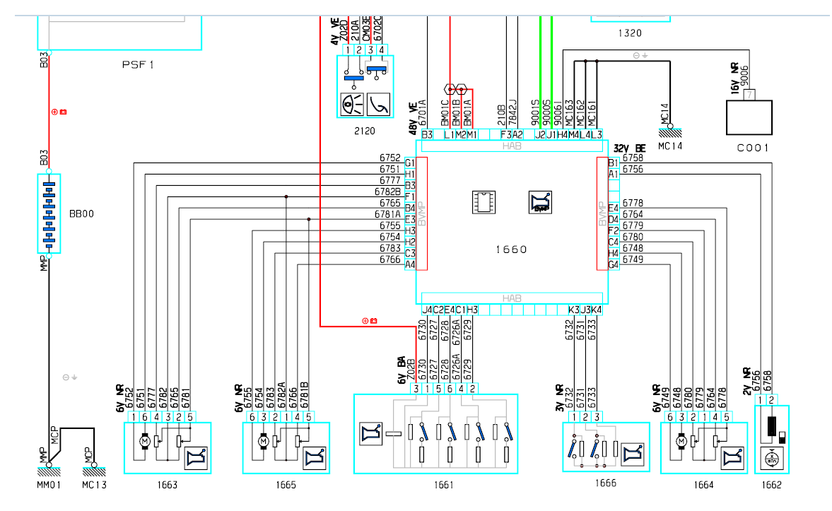

Маргарита 1983 Опубликовано 3 часа назад Поделиться Опубликовано 3 часа назад Здравствуйте. Не можем найти разъемы на ЭБУ РКПП Ситроен с3 2007 г 1,4 бензин. Ранее переделывали мазги и переделывали провода в разъёмах. Купили новые мазги и не можем найти новые разъемы. Может кто знает как правильно должны быть провода в разъёмах на сим 821. Или есть возможность сделать фото. Спасибо Ссылка на комментарий
A20C Опубликовано 1 час назад Поделиться Опубликовано 1 час назад http://peugeot-sedre.coldssv.ru/Sdr/logon.jsp Ссылка на комментарий
