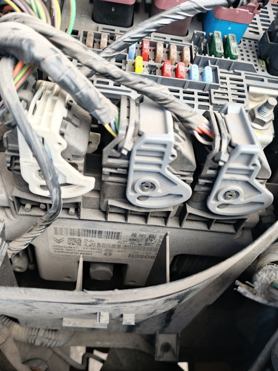

ситровод771 Опубликовано 28 апреля Поделиться Опубликовано 28 апреля 4 часа назад, SergKorda сказал: . Нижний лямбда вроде отключен программно. Посмотрите какой у вас блок ЭБУ мотора. Там ставили бош МЕ7.4.4 и МЕ 7 4.5. Но в 12 году может ставили более свежий. И нужно вытащить пин код и залить новый сток или виргин. Я бы это делал на другом таком же блоке. Но первым делом попробовать поставить заведомо рабочую катушку зажигания. И поездить на ней, Хотите прозвонить старую катушку - звоните нагретой Ссылка на комментарий
SergKorda Опубликовано 28 апреля Автор Поделиться Опубликовано 28 апреля ЭБУ МЕ7.4.5 Ссылка на комментарий
ситровод771 Опубликовано 28 апреля Поделиться Опубликовано 28 апреля 2 часа назад, SergKorda сказал: МЕ7.4.5 Я с таким работал со вскрытием, там у процессора 2 бут пина - на минус и на плюс (через сопротивление 1 ком). Прошивал K-Tag-ом. В принципе ничего сложного. У вас скорей всего блок перепрошит на евро-2 и иммо-оф. Т.е. блок тоже заменен или перепрошит. Возможно прошивка кривая. Если у вас каталик чистый и есть то лучше вернуть в блок стоковую прошивку евро4. Саму прошивку можно найти в интернете, Но в неё надо записатть ваш пин код. Если у вас конечно есть иммобилайзер и он работает. Или удалить пин код (сделать имо оф). Ссылка на комментарий

ситровод771 Опубликовано 28 апреля Поделиться Опубликовано 28 апреля Самое подозрительное что блок не выходит на диагностику, может что тот там напутано. И да, лямбда может у вас чудить и мешать работе двигателя. Насчет прошивки, чтоб не заморачиваться, возьмите где нибудь комплект - блок, БСИ, ключи от такой же машины с НФУ и переставьте. Просто еще может у вас проводка неисправная, и из-за неё глохнет и троит. Но диагностика тогда почему? Или повреждена или коротит шина КАн. Может даже в АБС. Надо замерить сигнал в шине КАн. Ссылка на комментарий

ситровод771 Опубликовано 28 апреля Поделиться Опубликовано 28 апреля Купите себе блок на разборке, он стоит в районе 3,5 - 4 тыс рублей. И прошейте его с нуля под вашу машину. Или даже просто туда пин впишите свой, там явно сток должен быть. Или сделайте блок виржин и привяжите его лексией или аутелом. Но при привязке надо пин вбивать. Так что вам надо узнать свой пин код. Либо приборчиком через ОБД либо скачать флеш с блока и посмотреть его в хекс редакторе. И когда манипулируете с программой, помните что они немного разные на разные коробки. Разные алгоритмы. Ищите и устанавливайте под свою КПП. Ссылка на комментарий

ситровод771 Опубликовано 28 апреля Поделиться Опубликовано 28 апреля Просто название блока МЕ7.4.5 если перепрошивать. Если нет, то надо движок и коробка ваша. Там еще пишут номер софта, но вам какая разница какой там софт? Работать будет любой. Ссылка на комментарий
SergKorda Опубликовано 29 апреля Автор Поделиться Опубликовано 29 апреля Новые вводные. Движек оказался родной. (сравнил номер с ПТС) соответственно 456000 его пробег. Сегодня поставил другой модуль зажигания. (свой старый колпачки с более нового) . Приехал человек с другим сканером (Scanmаtic 3) если не ошибаюсь. Все подключается читается. висели 1336 1337 и вроде 1339. Обороты плавали пока не прогрелась. Верхний ДК работает коррекция по нему тоже. нижний висел 0.445 вольта и не шевелился коррекция по нему 99.2%. и не шевелится. Посчитали что это он отключен програмно. Но тут показания нижнего ожили. человек сказал значит у него подогрев мертвый. Поехали поглядеть на ходу. Едит бодро.(что меня удивило) При резких нажатиях в ошибку не падает. Теперь вопрос стоит что там с прошивкой. Все сводится к тому что нужен именно програмист. Который ответит на вопрос что туда зашито. Еще одно. ИММО работает. Ключь без платы включает зажигание ,крутит стартер и все. Горит сервис. VID_20260429_125338.rar Ссылка на комментарий
ситровод771 Опубликовано 29 апреля Поделиться Опубликовано 29 апреля 43 минуты назад, SergKorda сказал: нижний висел 0.445 вольта и не шевелился коррекция по нему 99.2%. Возможно нижний лямбда мертвая, замените на рабочую. Из-за неё обороты и плавают. 44 минуты назад, SergKorda сказал: Едит бодро. Стало быть катушка была мертвая. 45 минут назад, SergKorda сказал: Теперь вопрос стоит что там с прошивкой. Все сводится к тому что нужен именно програмист. Если блок не вскрывался (определяется визуально) то и программа не менялась. Потому что переписать прогу - надо проц приводить в режим программирования, а это надо подавать питание на 2 бут пина на процессторе, что нереально сделать не вскрыв блок. Более новые блоки типа МЕВ17.4 (на мотор ЕП6) програмируются без вскрытия блока. Ссылка на комментарий
