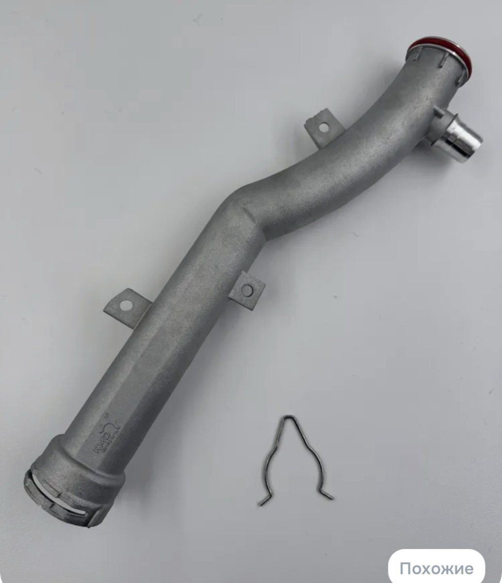

A20C Опубликовано 27 апреля Поделиться Опубликовано 27 апреля Задний патрубок теперь алюминиевый достуен Ссылка на комментарий
ZIGGY Опубликовано 27 апреля Поделиться Опубликовано 27 апреля @A20C зачем? Пластиковый оригинальный и не даст со временем осадка, и с помпы снимать легче, и проживет ещё столько же... Орига не такая дорогая. Подбор автомобилей Peugeot\Citroen, подробности "Понакупят шнурков по объявлению, а пользоваться не умеют!" © Enzo С4-С5-С6-С4P-5008 Ссылка на комментарий
