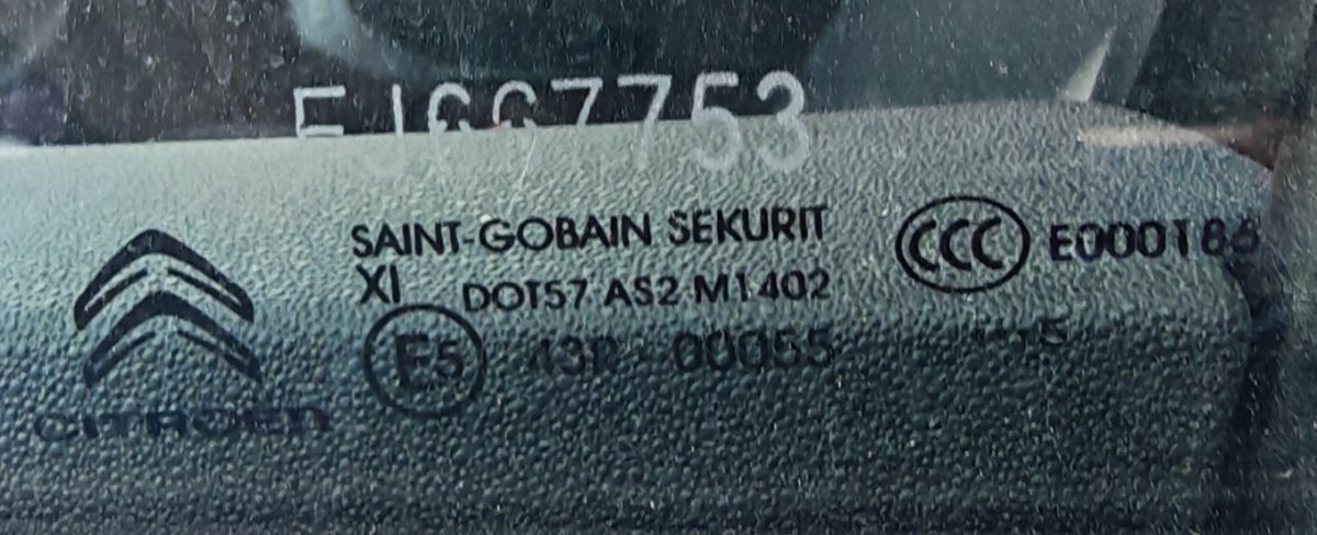

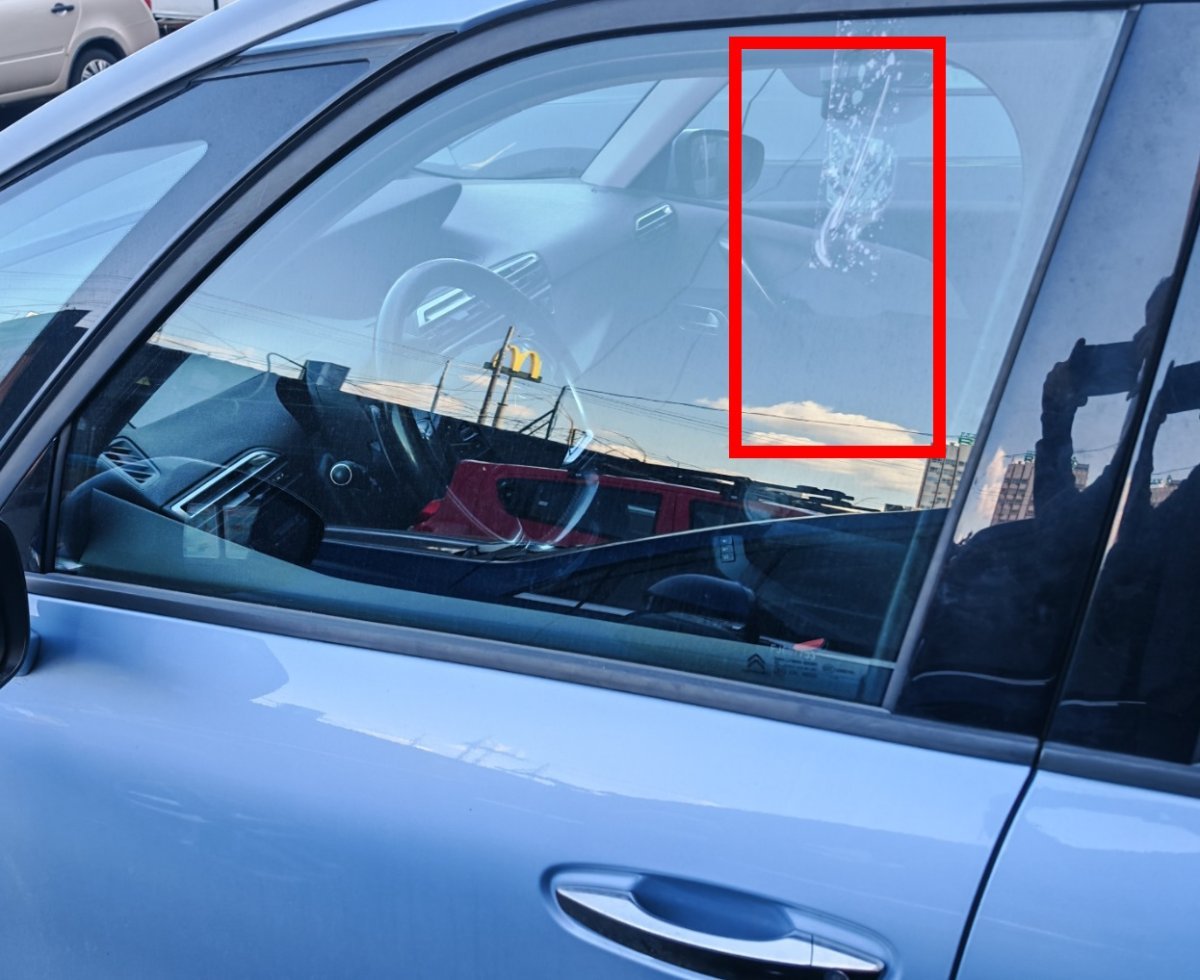

toorchik Опубликовано 11 часов назад Поделиться Опубликовано 11 часов назад Добрый день. C4 Grand Picasso 2015 дизель 1,6 комплектация Exclusive. VF73A9HC8FJ667753 Треснуло стекло левой передней двери. Оно двойное. Макировка 43R-00055. По такому коду и Пежо и даже Шевроле Орландо тоже бьется. Подскажите, эти стёкла шли как одинарные так и двойные? Есть ли аналоги? Или как точно заказать, то что подоёдет? Ссылка на комментарий

toorchik Опубликовано 9 часов назад Автор Поделиться Опубликовано 9 часов назад Артикул 96 758 335 80 - это именно для двойного? Ещё вопрос. У меня на стекле есть маркировка - 43R-00055. На некоторых разборках предлагают в наличии 43R-000016. Оно подойдёт? Ссылка на комментарий
