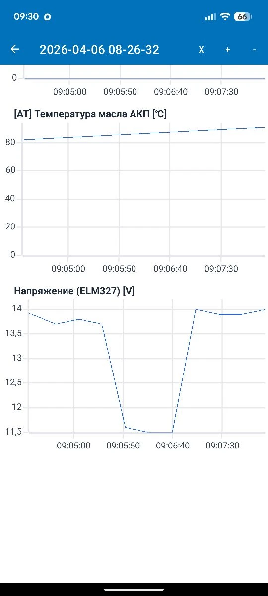

MorDa Опубликовано 6 апреля Поделиться Опубликовано 6 апреля Доброго всем дня! Подскажите, пожалуйста, куда копать. Citroen c4, первое поколение. TU5+AL4. Ситуация следующая. Пару месяцев назад начал очень изредка моргать свет фар. Пропадал свет на доли секунды. Потом это стало происходить чаще и кратность повторений выше. Теперь иногда на холостую может несколько раз моргнуть. И довольно часто моргает при разгоне с низких оборотов, особенно на третьей передаче. Решил проверить напряжение с помощью ELM в движении. Всё время напряжение держится в диапазоне 13,8-14,1В. И не падает во время помаргивания фар. Но при этом один-два раза в час по непонятным причинам (разные условия передвижения и нагрузки на мотор) на полминуты-минуту проседает до 11,5-11,7В. В это время никакую дополнительную нагрузку не включаю. Регулятор напряжения поменял месяц назад - не помогло. Генератор возил на диагностику, сказали, что он в идеале. Аккумулятор свежий (около года ему), ставил для пробы другой тоже заведомо хороший аккумулятор. Ничего не изменилось. Ссылка на комментарий

kashcei Опубликовано 7 апреля Поделиться Опубликовано 7 апреля Судя по вашим скриншотам включаеться в работу вентиль охлаждения на малой скорости. Могу и ошибаться,не знаю температуру тушки. Ссылка на комментарий
MorDa Опубликовано 7 апреля Автор Поделиться Опубликовано 7 апреля 27 минут назад, kashcei сказал: Судя по вашим скриншотам включаеться в работу вентиль охлаждения на малой скорости. Могу и ошибаться,не знаю температуру тушки. Не, с вентилятором не связано - он включается значительно чаще, чем проседает напряжение. И просадка как-то была зафиксирована, когда машина еще не до конца прогрелась. Моргание фар всё-таки связываю с работой коробки, так как вчера наблюдал чуть дольше и заметил, что почти всегда они моргают при разгоне именно с третьей передачи. Совсем редко со второй и почти никогда с первой и четвертой. При этом, и с коробкой на третьей передаче так же наблюдаются проблемы - при движении немного в натяг или вхолостую на скорости около 45-50 км/ч (пару сотен метров) и последующем нажатии на газ она начинает пытаться переключиться на четвертую, буксует, дергается, потом иногда просто возвращается обратно на третью, иногда уходит в аварию. Ссылка на комментарий
