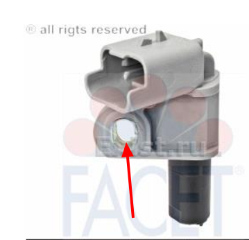

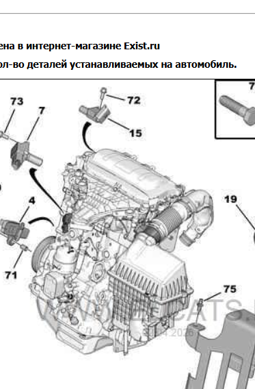

Еще, пока не полезли в форсы, посмотрите не трогался ли ДПРВ датчик положения распредвала, нарушение его установки может вести к разному углу начала впрыска топлива.

@Лы́хны а его как то можно неправильно поставить?
Для этого можно просто открутить болт крепления, он в овальном пазу двигается в направлении шестерни распредвала, выставляется зазор между ним и шестерней, сколько на вашем двигателе я не знаю, на 1.6 ставиться 9мм.
