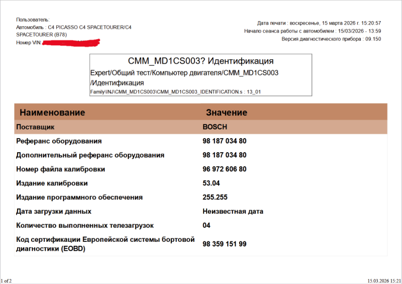

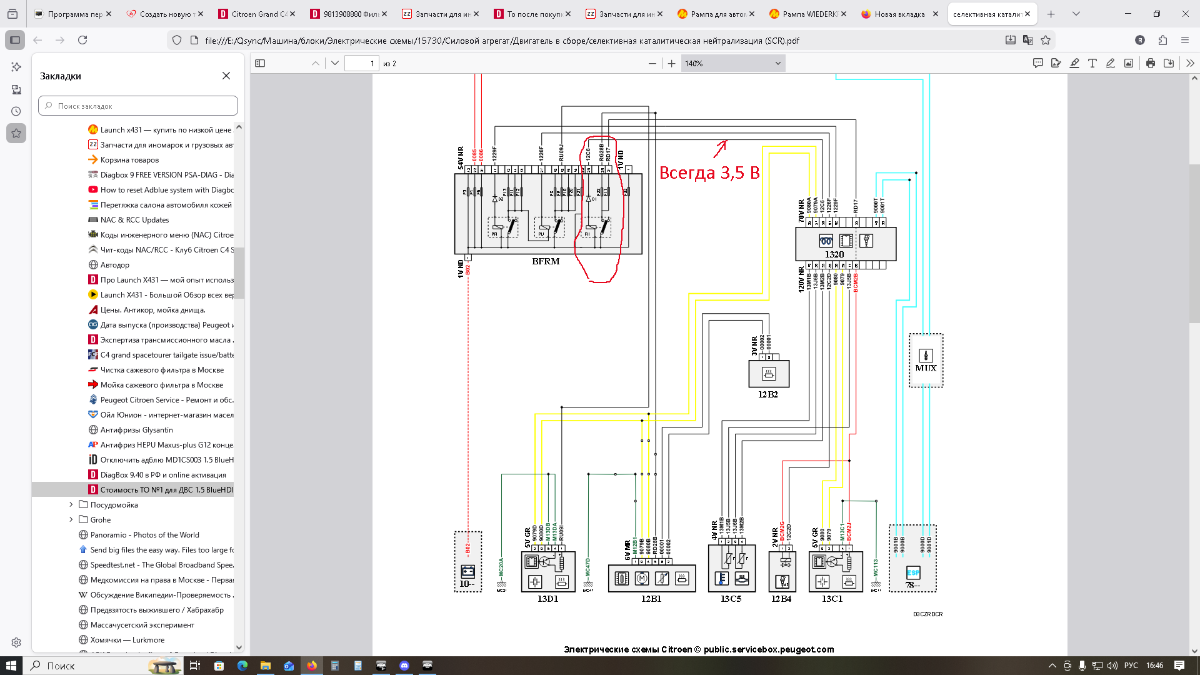

forummailandlogin Опубликовано 15 марта Поделиться Опубликовано 15 марта Зимой в минус 10 и ниже когда требуется подогрев карбамида вылезает ошибка двигателя о неисправности подогрева системы NOx. В сервисе выявили отключенный и заизолированный разъём у бака карбамида намекая на то, что система снижения токсичности по всей видимости отключена. Разъём соединили. Согласно схемы 1 система NOx питается через предохранители и реле, которое включает блок двигателя. Провода проверены и соответствуют схеме. Вот только блок двигателя не включает реле не сам по себе, не тестами DiagBoxа и соответственно все тесты проваливаются. На выводе блока всегда присутствует напряжение 3,5 вольта (что странно не 12, а 3,5). Если принудительно включит реле дав ему минус, то система NOx вроде как оживает тесты проходит, но форсунка карбамида молотит не останавливаясь. Ни и собственно ваши мнения. Восстановить прошивку блока двигателя возможно через представительство, так мне диагност с "автомира" сказал, но надо ли? Цены вопроса не знаю. Включать это реле от другого источника и снять разъём с форсунки. Только ради подогрева. Закрыть глаза на ошибку и ездить периодически сбрасывая её при отрицательных температурах. Искать тех кто исправить эту прошивку или зальёт другую. Может ещё какой вариант? Ссылка на комментарий

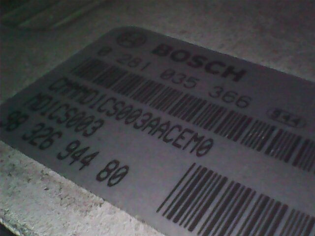

ситровод771 Опубликовано 15 марта Поделиться Опубликовано 15 марта 1 минуту назад, forummailandlogin сказал: Оба варианта всё равно требуют программатор (ПАК). Пятью проводками программатора Громова не залить программу в блок. У вас какой блок? Напишите или фото шильдика. Ссылка на комментарий
forummailandlogin Опубликовано 15 марта Автор Поделиться Опубликовано 15 марта @ситровод771 блок вроде как поддающийся перепрограммированию. Ссылка на комментарий

forummailandlogin Опубликовано 15 марта Автор Поделиться Опубликовано 15 марта @ситровод771На сколько смог выяснить, блок открытый, об этом говорит второй набор цифр в выражении 98 326 944 90. 3ХХ - открытый, 4ХХ - закрытый. Дизель 1,6 2019 года. Ссылка на комментарий

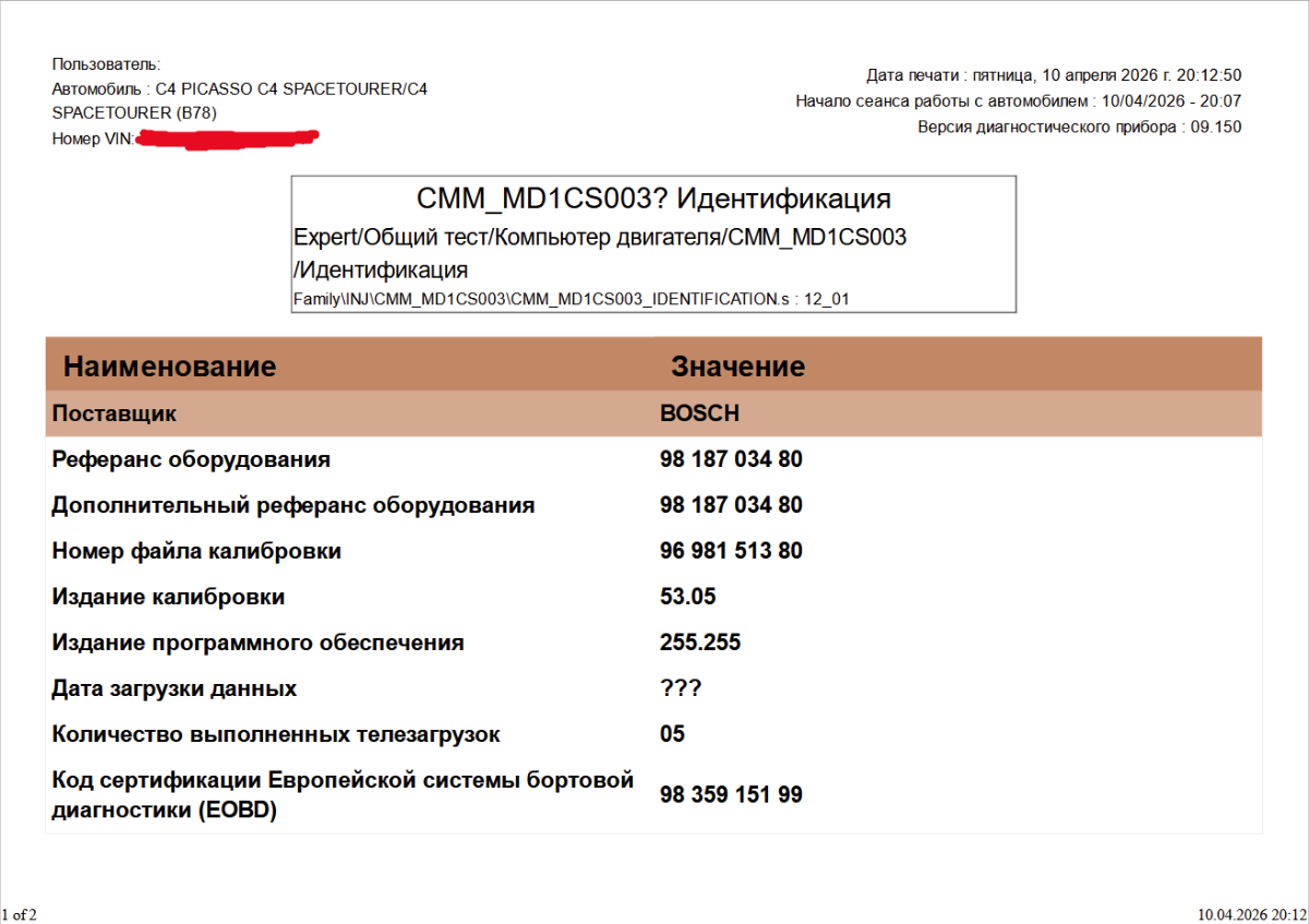

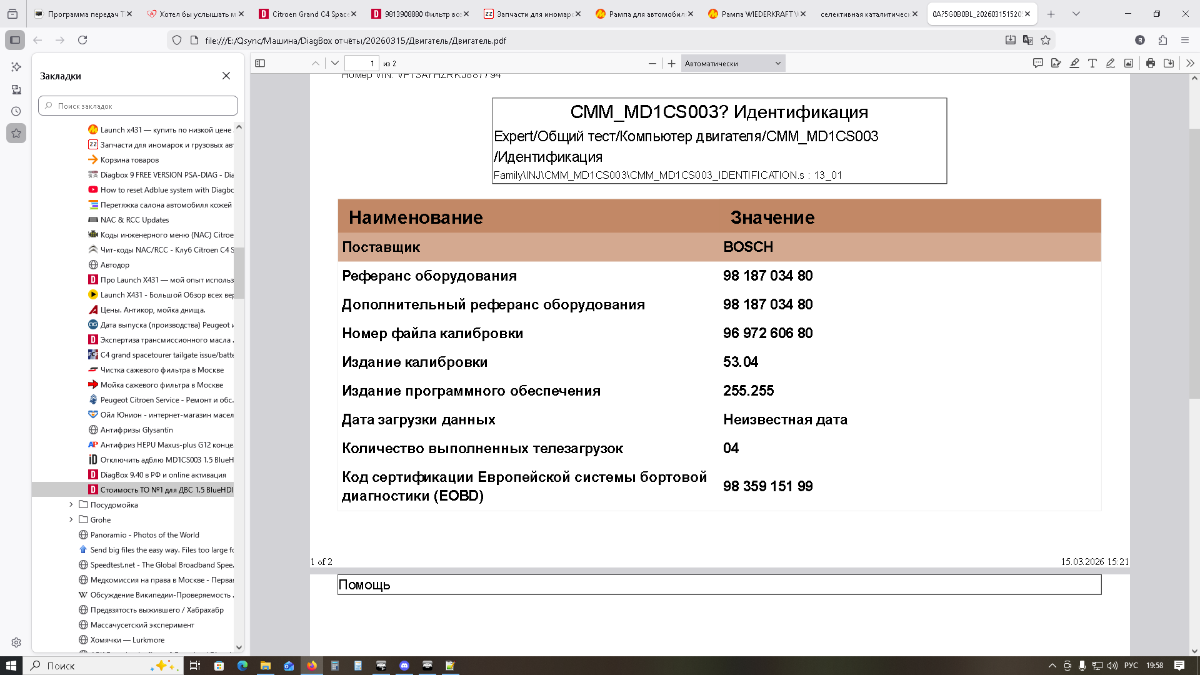

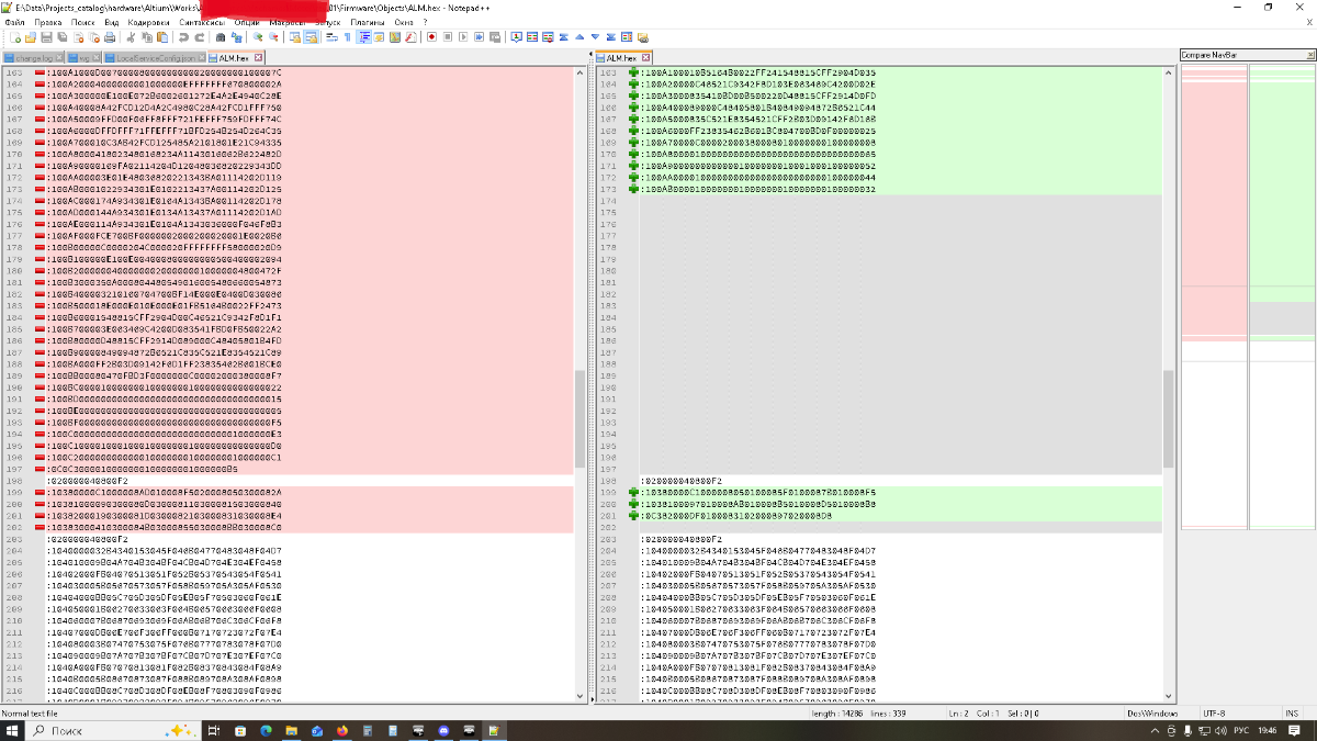

forummailandlogin Опубликовано 11 апреля Автор Поделиться Опубликовано 11 апреля Обновил прошивку с криво порезанной экологией, до последней на данный момент официальной версии. Экология заработала. Теперь имею два бэкапа на всякий случай. Было: Стало: Ссылка на комментарий
