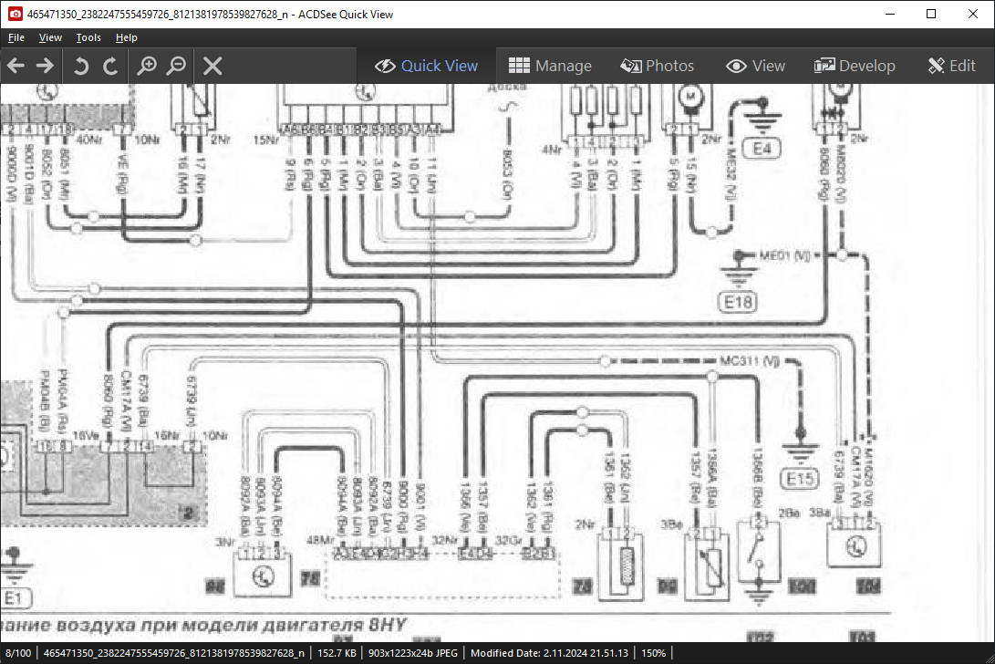

-15. Завожу, еду, 5 минут и резко вся шкала температуры, пик-пик-пик и вентилятор на максимум. Глушу, сбрасываю ошибку, завожу, все нормально. Так, при низких температурах почти каждый день. Заменил датчик температуры, без толку, все то же самое. Летом все в порядке. Подключился к температуре, мониторю. В общем, шкала полностью, сигналит, ветилятор - но на сканере температуру нормально показывает. И она изменяется со временем.  То есть, я так понимаю, все нормально, мозги сами генерят эту ошибку. Жду тепла. И еще одно, недавно замерзла температура наружного воздуха. Всегда показывает +2. На старой машинке С4 Пик датчик гавкнул, но температура изменялась.... +45, +50, а здесь показыния застыли на +2. Разобрал дверь, отключил датчик, естественно показания не изменились, +2.  То есть проблемма вырисовывается или в мозгах или где-то рядом. Вопрос - есть ли у кого выход на схемы чтоб определить провода, куда именно они входят, чтоб там покачать хоть для начала. Пришлите кто может. Всем дякую
Пишет - проблема соединения с корветом (corvet)    не принимает винкод, а если выбираю свое авто - то не показывает схемы.... Может у кого-нибудь есть доступ до схем и сможете мне прислать именно по моему авто? Датчики температуры оба...  VF7FCKFVE27345324

@ситровод771 есть небольшой шанс, что в фишке что-нибудь типа коррозии. Но там их на мозгах три.... В какую внимательно смотреть? А может по дороге где-то эти провода пересекаются еще в разьеме каком? Может они идут через блок предохранителей или еще через какой-нибудь блок? ХЗ без схемы....

На фишке провода подписаны номерами, сами провода разноцветные. Можно по цветам определить. Что касается распиновки разьемов то можно поиском найти. Или вы хотите чтобы ктото искал это за вас? У вас кнопки не работают?
@ситровод771 поверьте, искал, не могу найти... и кнопки работают, и вроде не дурак.... Но нахожу множество схем, а той что нужно нет... Если Вы можете, но Вам сложно найти именно мою схему - не утруждайтесь... Спасибо все равно Вам!
Половина говорят, что у меня два датчика температуры - дают схему - Но у меня нет второго датчикаimage.thumb.png.fff03153b21e15ca22fd1aaba07a63e5.png

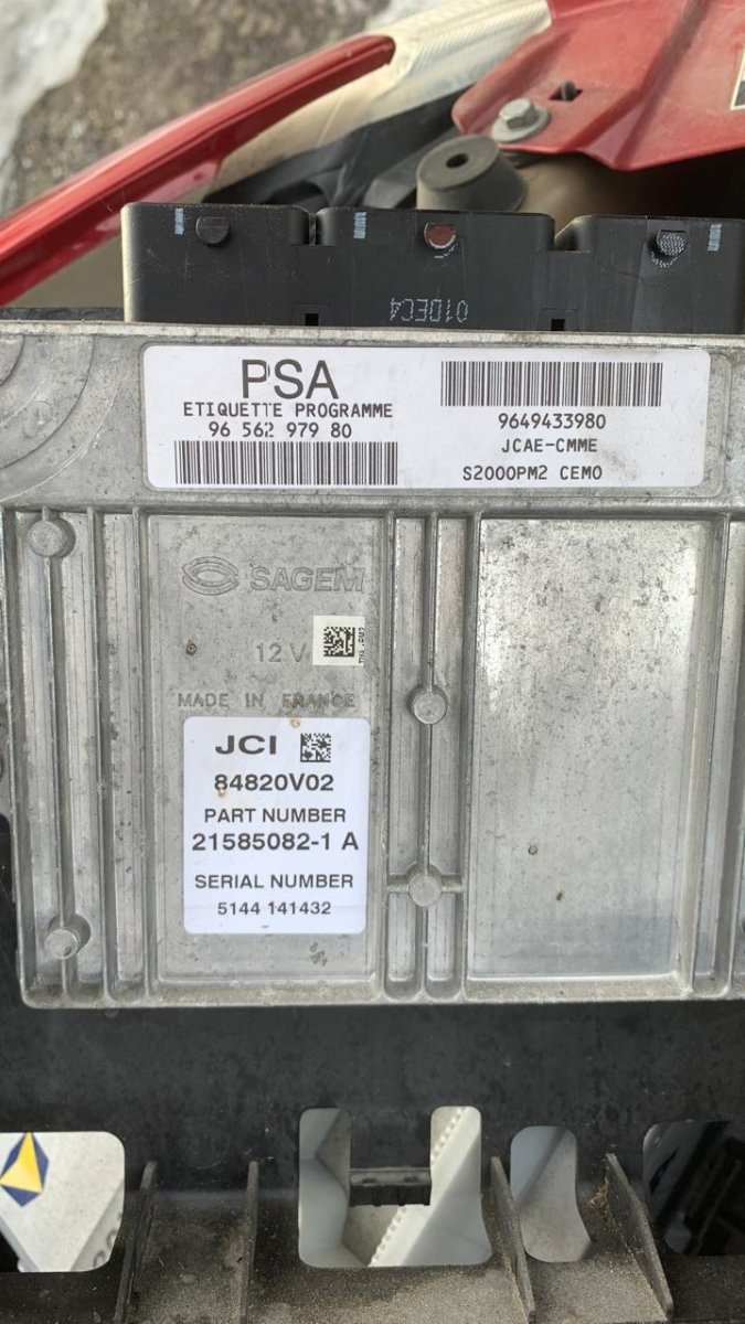

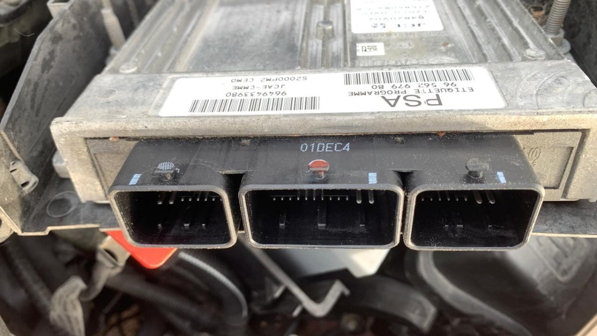

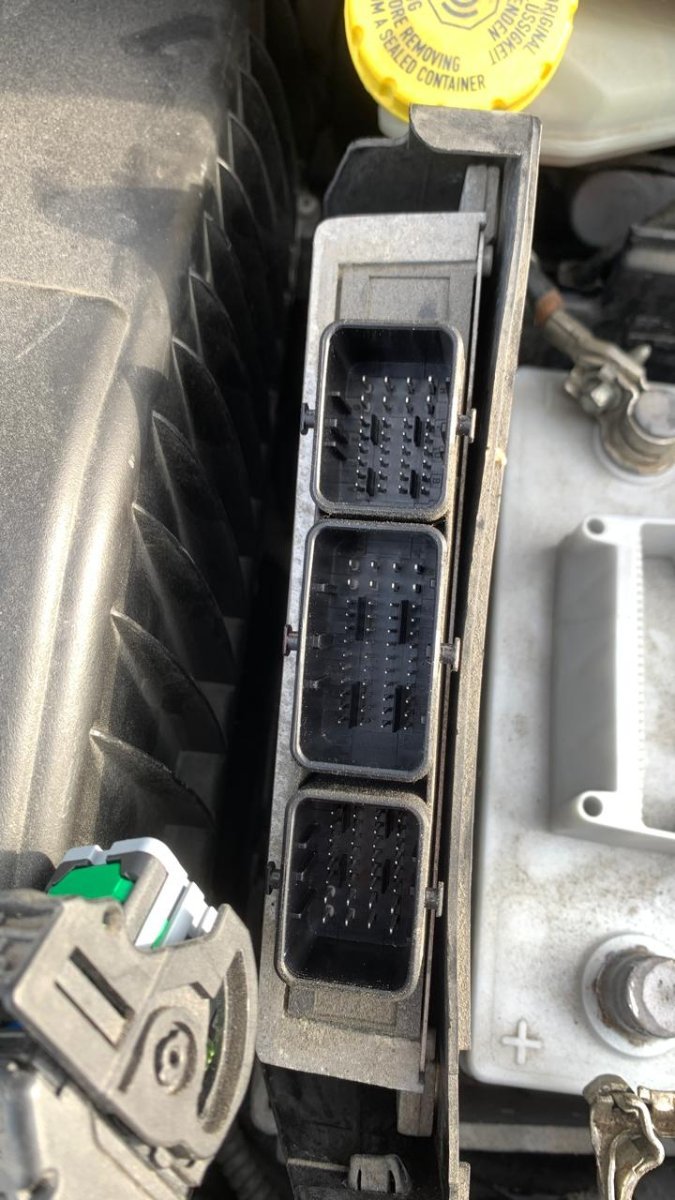

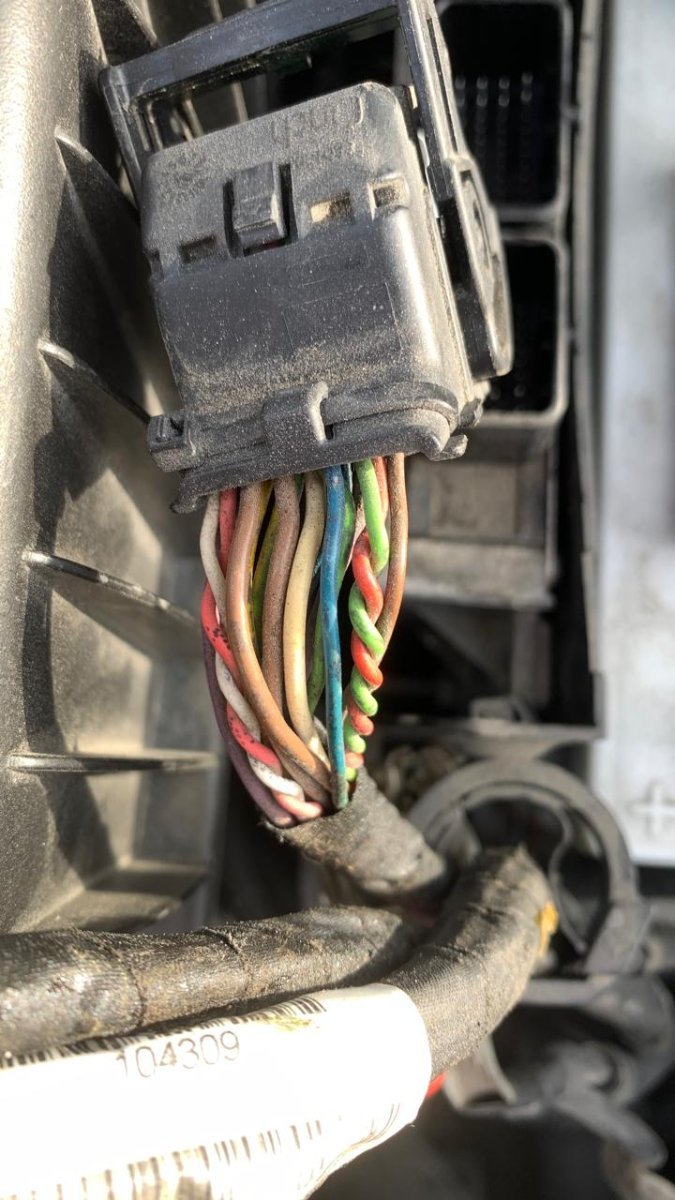

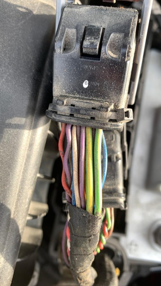

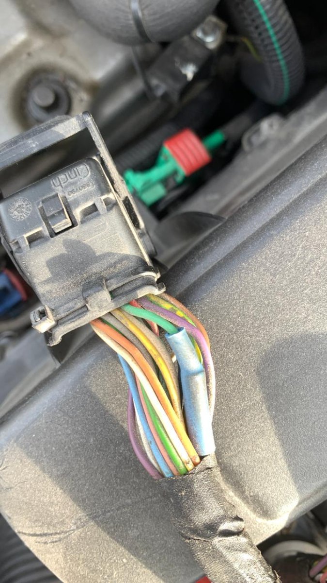

вытащил все три разъема, все как новые, побразгал очистителем контактов, выждал 10 минут (по инструкции), собрал, пошевелил провода. Пошевелил пины в разъемах. Включил - внешняя температура стала показывать.... Провода подписаны, но разобрать мне сложно. 6433-34 не нашел.  Наверное нужно опять разобрать дверь, чтоб узнать хотя б реальные цвета и номера проводов от внешнего датчика температуры. Или может кто поможет со схемой. И буду наблюдать дальше. Всем спасибо!
